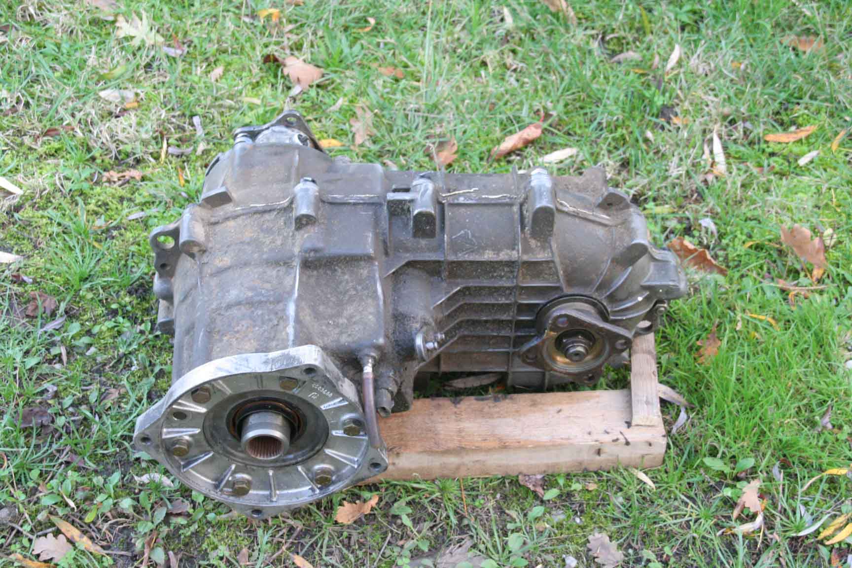

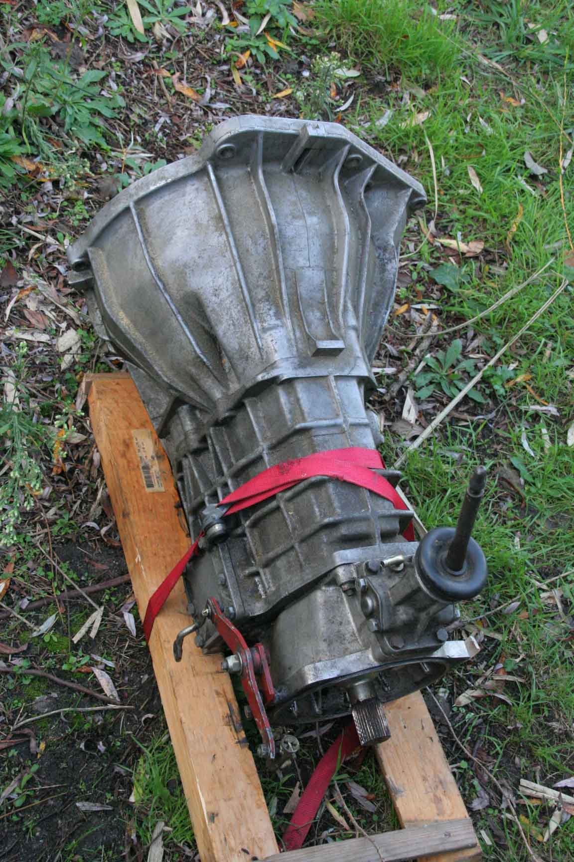

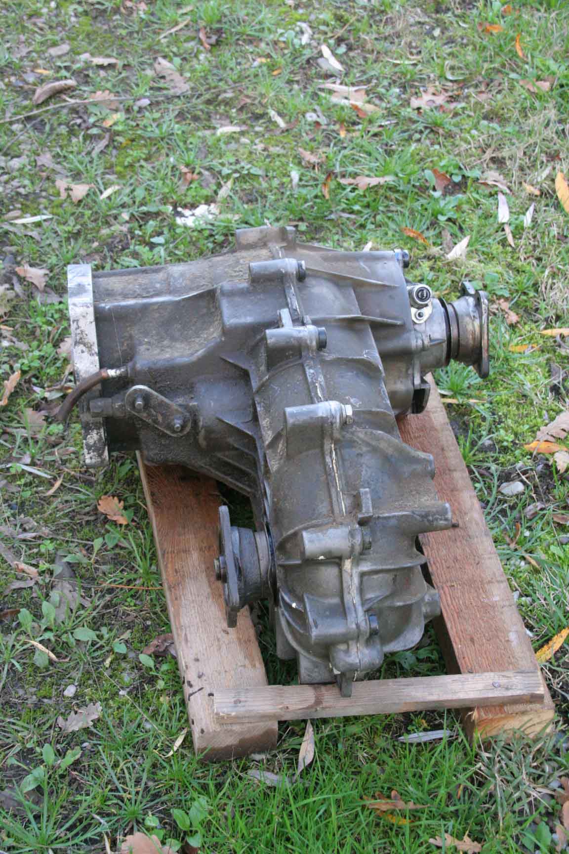

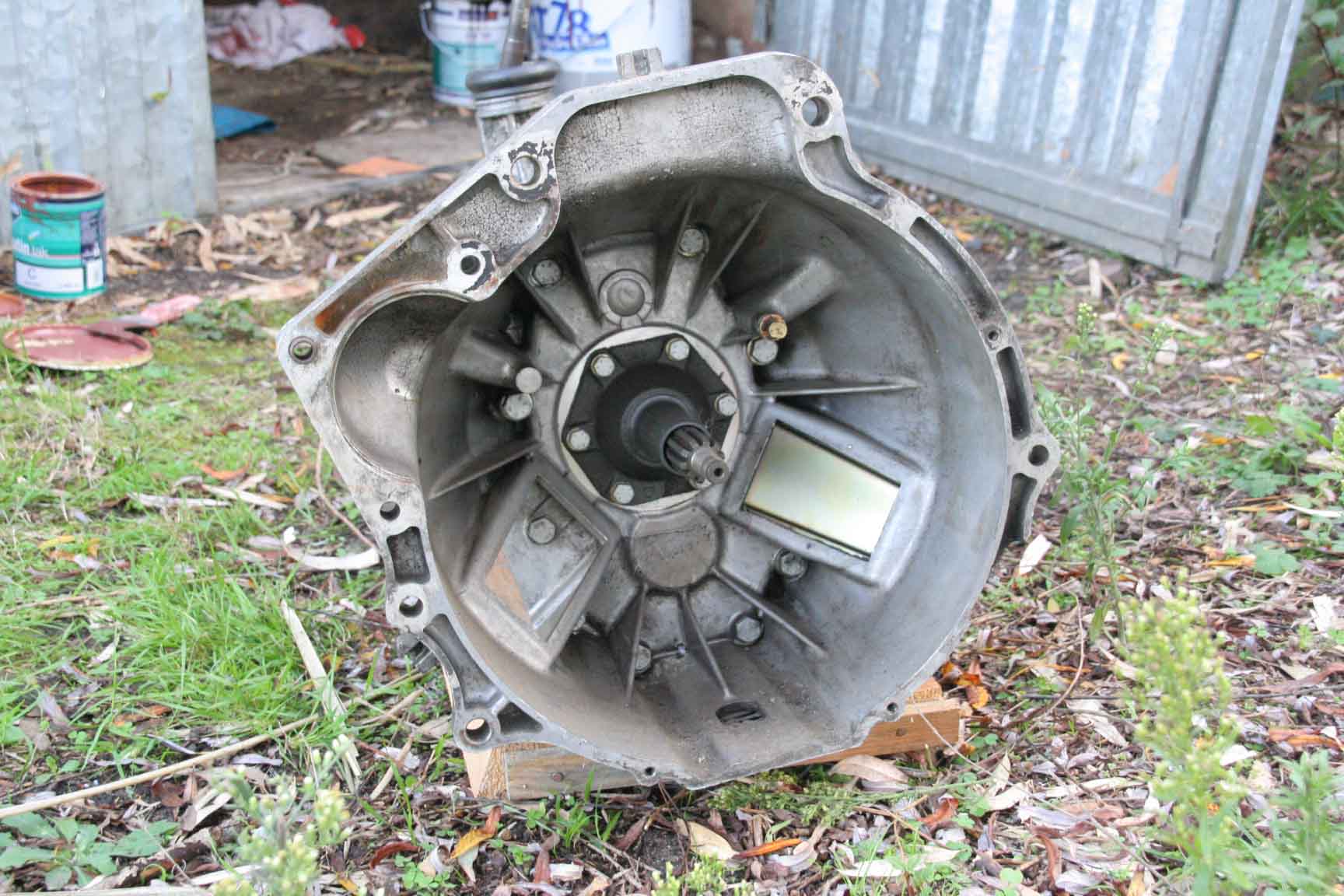

oui j'ai pris contact avec le vendeur qui m'a envoyé ces photos égallement...
je ne peux rien garantir sur photo
mais il n'y a pas de raisons pour que ce ne soit pas des pièces d'iveco 4x4 s'il le dit
le transfert est iveco c'est sur..le seul hic c'est que c'est un model de 88 et qu'ils ont apparement changé en 89...les carters ne seraient pas les même...sinon j'ai bien pensé a Serge...
la boite aussi...mais ça il y en a a la pelle sur le boncoin..et on sait qu'a part un petit contacteur de marche arrière qu'il suffit de prélever sur la notre...une boite de 4x2 est identique...
les amortisseurs ont déjà servi visiblement...donc pourquoi changer les amortisseurs sur un véhicule...sinon parcequ'ils sont fatigués...
la dernière pièce du lot j'ai un peu plus de mal a dire ce que c'est..sans doute la pompe de direction assistée

Merci Bernard !bernard a écrit :... va voir au début, j'ai mis les photos des pièces,...
il me plait bien ce transfert ! du coup, il est séparé de la boite ...
j'ai envoyé un mail au vendeur, j'attends sa réponse.
c'est bien ce genre de transfert que je cherche : une entrée et une (ou deux) sortie(s) décalée(s) , peu encombrant.
ça me parait pas mal du tout
à suivre ...

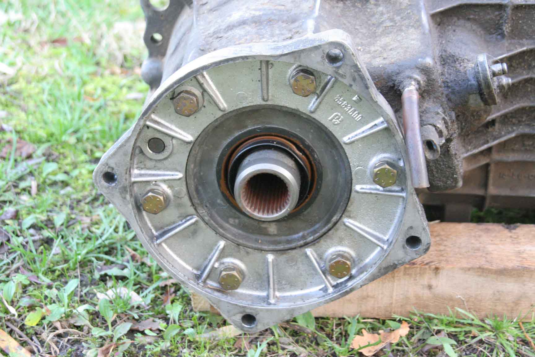

- Messages : 22837
Re: BV et BT " à vendre"
oui on s'est peut être mal compris..il est dans son propre carter en effet...mais boulonné sur la boite de vitesse...pas relié a celle ci par un arbre de transmission... c'est dans ce sens que ce n'est pas un transfert séparé...comme peut l'être celui d'un brutt..bremach ou TRM...fx71 a écrit :...
il me plait bien ce transfert ! du coup, il est séparé de la boite ...![]()
ici c'est l'arbre cannelé de la boite
qui rentre directement dans les cannelures femelles du transfert.
Fx712
- Messages : 1262
en fait ça m'irait bien cette cannelure, c'est toujours adaptable, tant que le transfert est "autonome" et étanche ...

tiens quelques infos en plus :
sa position dans le véhicule
l'éclaté
notes que la sortie vers l'arrière est coaxiale a l'entrée...et que la sortie déportée est du même coté que l'entrée puisque c'est celle vers l'avant.
il est étanche de lui même..seul son bridage serait a revoir..
