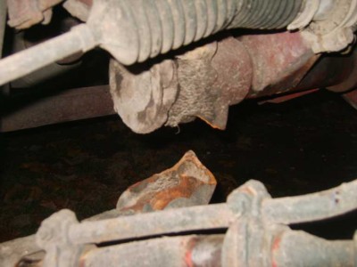

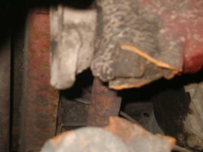

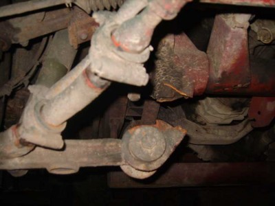

Salut les gars.

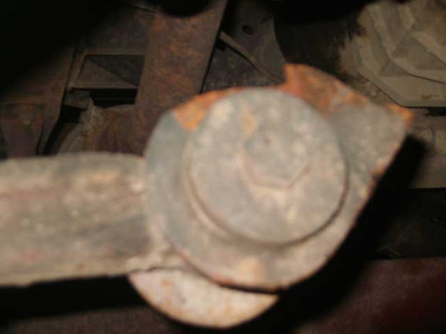

Merci pour votre aide. Voici les photos. A mon idée c'est réparable, soit en changeant la pièce, a ce sujet, si quelqu'un pouvait me donner le numero de pièce pour la commander chez iveco. Soit en soudant.
Quelle est votre opinion. Pour moi c'est bon. Je le prends, a moins que vous me disiez de ne pas le faire.
Voici les photos.
Merci les gars.
Max.

- Je répare ! même sous l'eau
- Messages : 2119
Re: Casse train avant?
souder ne me parait pas être une solution viable à long terme.

- Messages : 21498
ouai ça me parait très risqué de souder ça...je voudrais pas être là le jour ou ça recasse...
vois avec Leduc il a peut être une solution pour trouver ça en effet...j'ai bien 3 pistes en tête..à voir
ils te vendent le véhicule pour combien?

j'avais pas vraiment fait gaffe mais la pièce en question est indiscociable du pont avant
la soudure d'une pièce de fonderie comme ça...je sais pas ce que ça peut donner...c'est quand même pas anodin question sécurité... mais en même temps il te faut absolument trouver ça d'occase sinon ça va sacrément enchérir le prix du camion...

Pascal, je pense que je vais souder, et "chemiser" la soudure, en mettant une plaque métalique pliée par dessus le pont et redescendant au niveau des deux oeillets. Puis soudée tout autour.

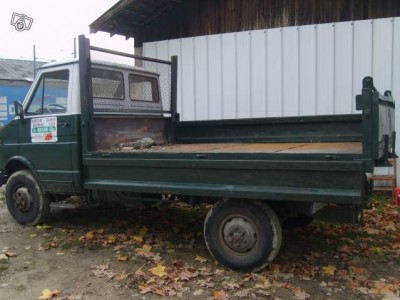

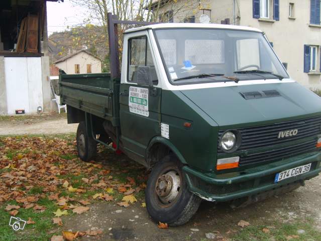

J'ai trouvé une photo de la pièce avant la casse sur l'unic qui est sur le bon coin.
Merde, doit y avoir 10000 solutions pour réparer sans changer et que le CT n'y voies rien.
Le seul blem maintenant, c'est immaginer l'aménagement "charpente" et la récupération du bidule.
Quoique, je ne vois pas le cardan sur les photos de celui cassé!
Tchoaplus.
Max.

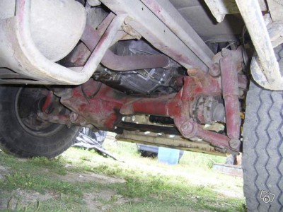

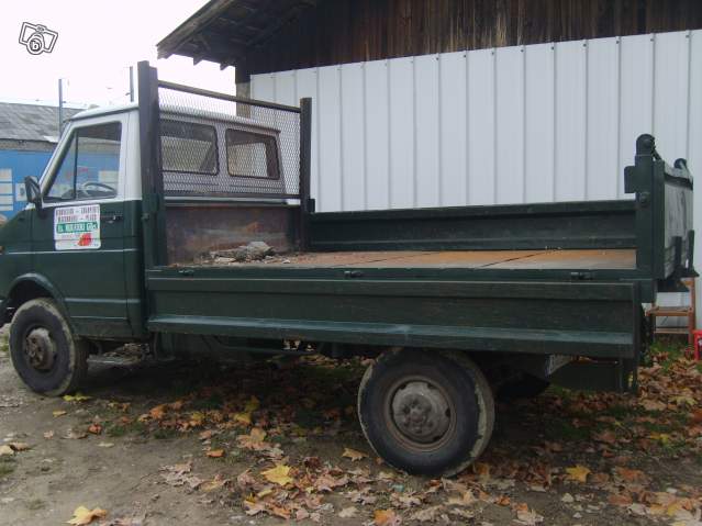

J'en suis rentré hier soir vers minuit. Je ne l'ai pas pris pour l'instant.
Moteur qui claques, et pas de cardans. Pas moyen de vérifier la boite de transfert donc. Choucrouté sur le passage de roue. conducteur. Benne hydroéléctrique. Pas sur prise de force. Fais chier. Il me plaisait bien. Le mec ne veut pas démordre de ses 2000 et quelques.
Pour le moteur qui claques, z'en dites quoi?
Merci aplus.
Max.

ils doivent tous être comme ça en daily 4x4...de ce qu'avait constaté bruno, la présence du transfert rendrait inexploitable l'usage d'une prise de force sur le coté de la boite.Satamax a écrit :. Benne hydroéléctrique. Pas sur prise de force. Fais chier. ...
bon puis sans les cardans...même pas espoir de les faire refaire...pochette surprise sur le transfert..pont avant a changer impérativement..moteur dans le seau...passes ton chemin effectivement comme dit leduc il est bon pour la pièce et encore...quelle pièce?
