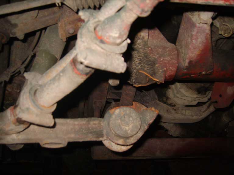

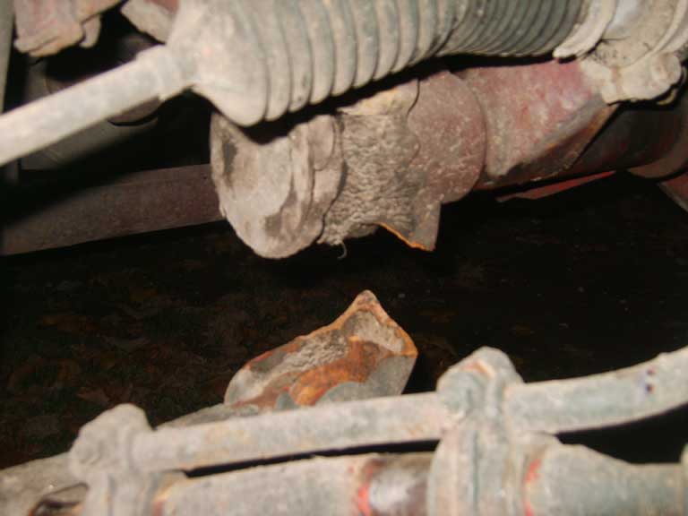

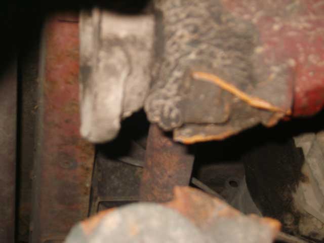

Merci pour votre aide. Voici les photos. A mon idée c'est réparable, soit en changeant la pièce, a ce sujet, si quelqu'un pouvait me donner le numero de pièce pour la commander chez iveco. Soit en soudant.
Quelle est votre opinion. Pour moi c'est bon. Je le prends, a moins que vous me disiez de ne pas le faire.
Voici les photos.
Merci les gars.
Max.

souder ne me parait pas être une solution viable à long terme.

Re: Casse train avant?
ouai ça me parait très risqué de souder ça...je voudrais pas être là le jour ou ça recasse...
vois avec Leduc il a peut être une solution pour trouver ça en effet...j'ai bien 3 pistes en tête..à voir

Satamax a écrit :Quelle est votre opinion. Pour moi c'est bon. Je le prends, a moins que vous me disiez de ne pas le faire.
Vois avec Michael (LeDuc voir son message ci dessus dans le post) s'il a une solution pas onéreuse.
Sinon fait comme Guy et sa crémaillère demande à Truck Ing s'il peuvent avoir la pièce IVECO moins cher.
alors max ?
ça donne quoi ton histoire?
j'avais pas vraiment fait gaffe mais la pièce en question est indiscociable du pont avant :?
la soudure d'une pièce de fonderie comme ça...je sais pas ce que ça peut donner...c'est quand même pas anodin question sécurité... mais en même temps il te faut absolument trouver ça d'occase sinon ça va sacrément enchérir le prix du camion...
en attendant il figure toujours dans les annonces...

Salut les gars.
Merci pour toutes vos réponses.
Pascal, je pense que je vais souder, et "chemiser" la soudure, en mettant une plaque métalique pliée par dessus le pont et redescendant au niveau des deux oeillets. Puis soudée tout autour.
Allez. Merci encore.
Ciao.

Messages : 19325
tu peux toujours tenter...
je me demande en quelle circonstance il a pu casser ça...
fais quand même gaffe que le bricollage tienne bien surtout...mais aussi qu'il ne fasse pas sauter au plafond le mec du contrôle technique :?

Le problème Maxime n'est pas de leurrer le CT mais de circuler en sécurité pour toi et les autres: j'imagine que ce camion sera chargé?

Je te déconseille aussi la soudure sur une pièce aussi sensible.
C'est vraiment prendre de très gros risques pour toi ça à la limite c'est ton problème mais aussi pour les autres.
Imagine une casse en roulant et qui t'enverrai de l'autre coté de la route au moment ou arrive un autre véhicule.

justement non...c'est là ou la notion de contrôle technique intervient...
je suis d'accord avec toi qu'il y a plein de façons d'envisager une réparation de fortune en imaginant des renforts dans tous les sens...mais puisqu'il faut en plus que la réparation soit invisible..il ne t'en reste plus qu'une seule: souder bout a bout et meuler proprement...et là..je ne sais pas quelle sont tes compétences dans le domaine...mais tu ne pourras pas faire de miracle: ce ne sera que supérficiel et jamais ressoudé "à coeur" ...
franchement...il y a 2,3 ponts avant qui trainent que tu dois pouvoir négocier entre 300 et 500 euros...ça vaut pas le coup de prendre ce risque...sinon roule en véhicule conventionel pas 4x4 ni solide ni rien et tu auras encore l'esprit tranquille...aucun intéret d'avoir un engin un peu robuste s'il a un tel point faible...
