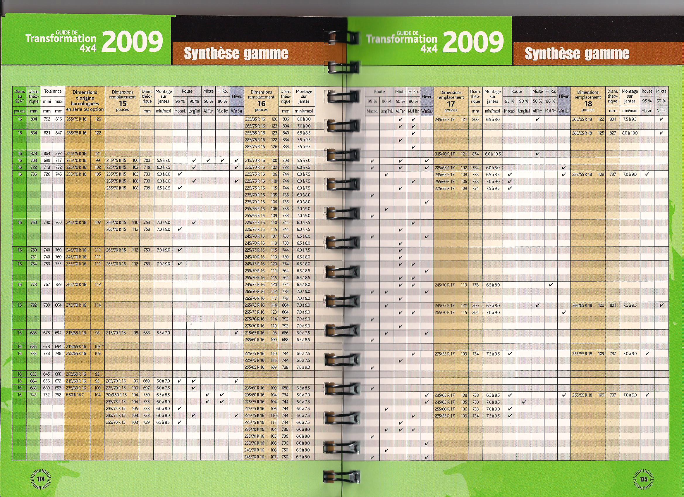

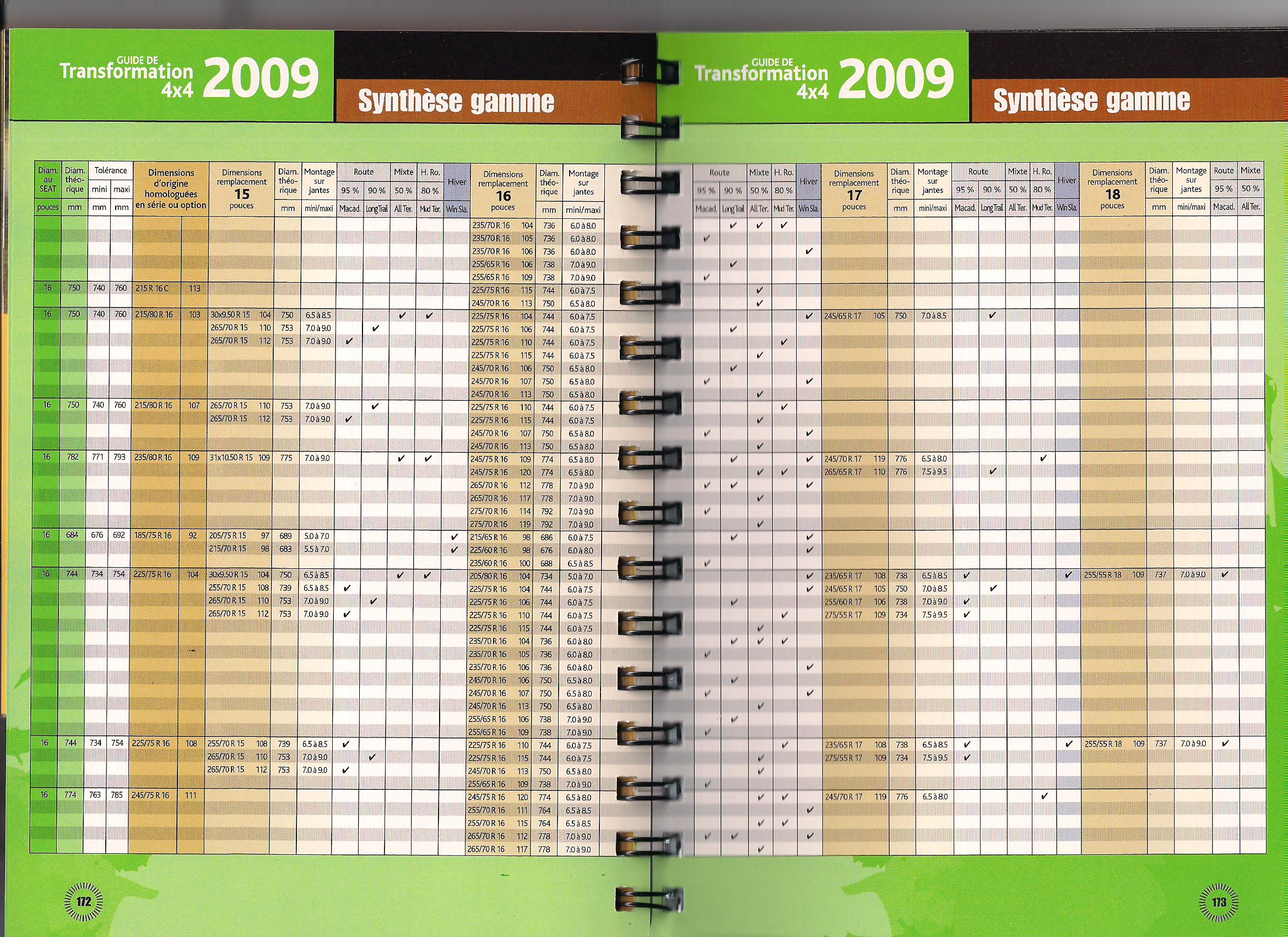

j'ai récupéré quelques infos intéressantes (doc professionnelle ) diffusées par Michelin (et BF G ) au sujet des pneus 4X4
voici pour vos yeux :
lexique (appélations Michelin / BF G en fonction des caractéristiques des pneus )
législation du changement de taille (plus sizing) caractéristiques des jantes
différents types de blocages de diff. Gamme BF G All Terrain 2009 Gamme BF G Mud Terrain 2009 le BF G Krawler guide de transformation BF G usure des pneus selon Michelin : voila !
de la lecture pour tous !

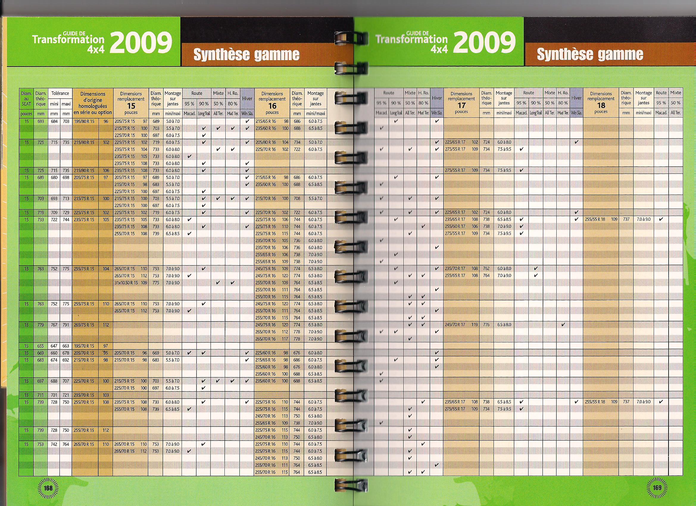

Merci Franck pour ces infos, j'essaie toujours de déchiffrer le tableau des remplacements...
Par contre j'ai noté que je pouvais bien monter des km2 sur mes jantes de 6, mais pas en 255/85/16.
Je vais donc me rabattre sur des 235/85/16 (126€ pièce)

6? tu es sur que c'est pas 5,5 tes jantes Mickaelle duc a écrit :... sur mes jantes de 6, mais pas en 255/85/16.
235 c'est effectivement l'équivalent des 750...a ceci pres que les 750 avec l'incice "C" conviennent au contrôle technique mais pas sur pour les bf ...sauf que comme ils sont M+S...il y a dérogation normalement sous réserve de l'ajout d'un sticker sur le tableau de bord....

Je viens d'aller voir le manuel d'entretient (...en italien) et ils disent bien 5.5 ou 6.5 et comme je suis certain de ne pas avoir des 6.5...

te démoralise pas...presque tous les ivecos sont montés avec des BF 235...il y a pas de problèmes...
je corrigeais juste car a ma connaissance il n'y a pas de modèles d'origine en 6...comme tu dis c'est 5,5 ou 6,5

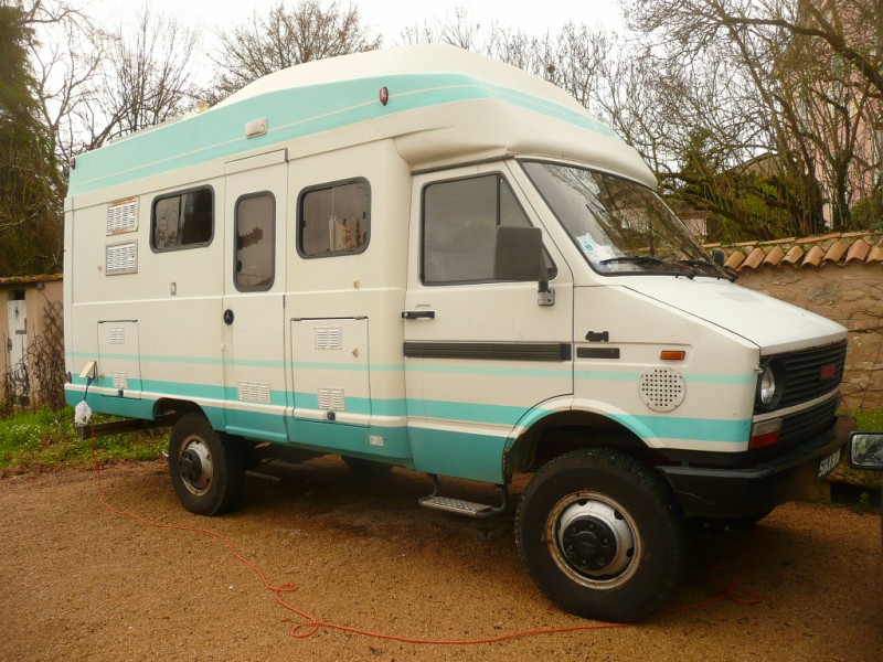

je crois bien même que celui de claude a des jantes en 5,5 aussi et qu'il est monté en 255x85R16 comme moi d'après l'annonce de son camion

Je viens d'avoir Claude au téléphone et il m'a confirmé qu'il été bien en 255\85\16 sur des jantes de 5.5: je vais plutôt commander cette taille que les 235: je cherche à gagner en vitesse de croisière.
Pour ce qui est de la taille plus grande par rapport au barré rouge, et bien tout rentrera dans les clou d'ici quelques bornes
Pour info, l'iveco de Claude est toujours à vendre et c'est un châssis long (d'où la possibilité légale de monter des 900x16)

je crois pas que le caractère de légallité des 900R16 soit donné par la longueur du châssis...mais par le ratio des couples coniques qui sont dans les ponts.le duc a écrit :... l'iveco de Claude est toujours à vendre et c'est un châssis long (d'où la possibilité légale de monter des 900x16)
ivecoman a un châssis long et était monté en 900R16... il a été obligé par iveco france de rétrograder en 750R16 car le numéro de série de son véhicule a trahit le ratio du couple et donc là monte d'origine.
il a d'ailleurs du emprunter les pneus de Serge a cet effet:
le barré rouge mentionne cette option pour les châssis auvent... on le comprendre comme on veut... moi j'en ai déduis que ce terme vaut pour des châssis livrés sans carrosserie aucune... destinés a un usage de type "camping car intégral" généralement... mais qui s'applique peut être aussi à ceux qui ont été carrossés polyester pour la gendarmerie belge par exemple..même si là encore c'est un cas particulier puisque ceux ci sont non homologables en france et donc pas concernés par nos "barrés rouges" nationaux ... pourtant c'est principalement ceux ci qui sont massivement équipés de jantes 6,5 en 900R16...là ou les autres comme le miens sont plutôt des options de seconde monte. bonne nouvelle pour toi donc Mickael
