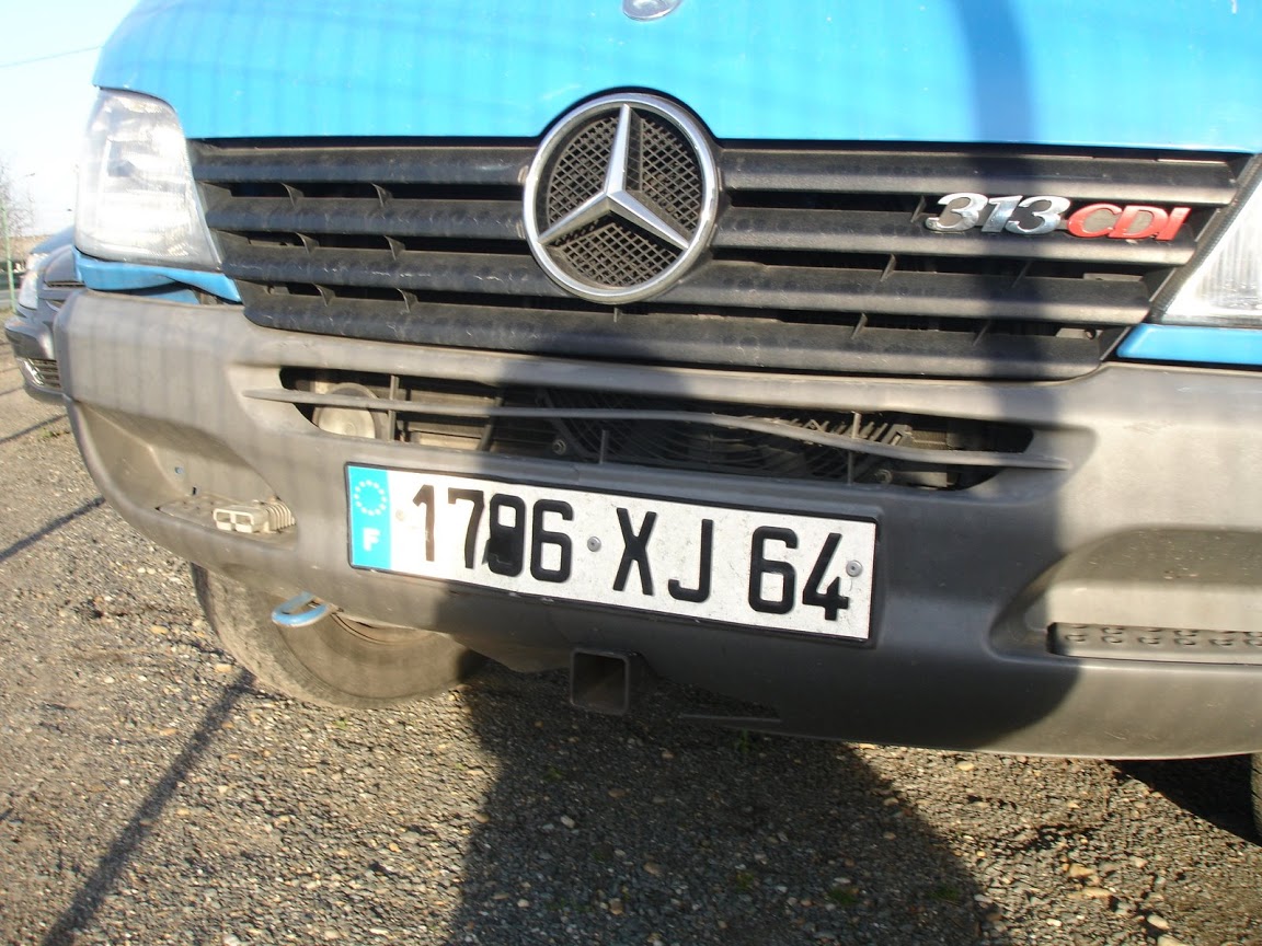

Dis je me demandais si ton sprinter n'avait pas un treuil avant ???? si oui tu arriverais à me faire de la photos de la fixation ?, si jamais le pare-chocs en 5 mins il est enlevé (2 vis métal et 2 vis plastique ). Merci d'avance

kabistrotteurs a écrit :Dis je me demandais si ton sprinter n'avait pas un treuil avant ???? si oui tu arriverais à me faire de la photos de la fixation ?, si jamais le pare-chocs en 5 mins il est enlevé (2 vis métal et 2 vis plastique ). Merci d'avance
Sur cette image, on voit la fixation amovible (tube carré) ainsi que les cosses pour le branchement (à gauche de la calandre) :

Denis Chassac a écrit :Dis je me demandais si ton sprinter n'avait pas un treuil avant ???? si oui tu arriverais à me faire de la photos de la fixation ?, si jamais le pare-chocs en 5 mins il est enlevé (2 vis métal et 2 vis plastique ). Merci d'avance
Denis a été plus rapide que moi ... J'ai en effet de quoi fixer le treuil, mais je n'ai pas le treuil :D

Oki oki pour le treuil :wink: ,mais pourrais tu faire une photo sans le par-chocs ? merci.

kabistrotteurs a écrit :Oki oki pour le treuil ,mais pourrais tu faire une photo sans le par-chocs ? merci.
Heu, là il pleut mais dès que le sol sera un peu plus sec, je passerais sous le camion pour prendre des photos de l'accroche. :?
