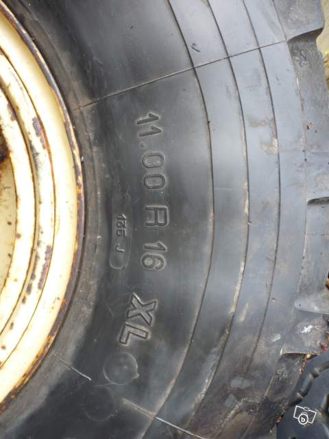

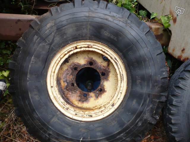

http://www.leboncoin.fr/vi/67653885.htm?ca=12_s
Prix: 180 € Ville: 83600 Fréjus
4 roues renault saviem super galion 4x4
dimention visible sur photo
à enlever sur fréjus ( var )

Oui ça rentre sur un B ou TP3.

Bon pour en revenir aux jantes du bon coin on dirait qu'elle sont cerclées, si c'est le cas et que ce n'est pas la jante en deux parties typique des 2087 ça peux valoir franchement le coup.

donc si j'ai bien compris, sur des jantes commes celles en photo plus haut, je peux monter des tubeless avec chambre.
ce serait top ! surtout que j'ai pris une option ce matin.

Il faut savoir si elles sont tubeless ou non on voit pas bien mais je pencherai pour tubeless car en trois partie.JBF a écrit :don si j'ai bien compris, sur des jantes commes celles en photo plus haut, je peux monter des tubeless avec chambre.
merci
JB
Il faut voir si il y a un joint ou non.
Au pire si le montage sans joint est possible ça peut le faire.
Dimitri a des roues cerclées tubeless sur sont B90 il pourra mieux répondre.
