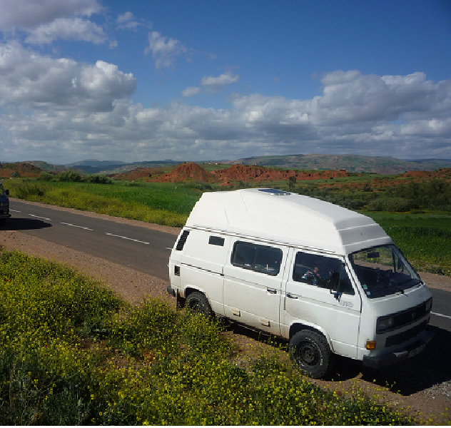

et vous implorer d'arrêter de mettre des photos de mog' et de bremach parce-que là çà commence à pas être bon, parait que je parle de gros camions en dormant :oops:
une tite image de mon bébé à moi un transporter T3 syncro de 87, aménagé par mes soins .....et en perpétuelle évolution (çà fait deux fois que je chamboule tout l'aménagement pour arriver à ce que je veux :mrgreen: )
prise au nord du Maroc en avril

Joli petit fourgon que le tiens, as-tu quelques petites photos de ton aménagement dans un coin ?

Ah le T3 ! ça c'est bon
et en plus en syncro avec la rehausse, trop de la balle
