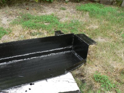

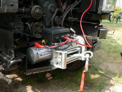

Voila quelques photos du montage du treuil.
Réalisation du support en tôle striée (j'avais que ça sous la main) d'environ 4 mm d'épaisseur.
Le tout soudé avec des renforts pour régidifier l'ensemble
Le support en lieu et place de la traverse avant
L'ensemble monté. Il faut découper un peu le pare-choc pour que ça passe
Le tout sur le véhicule
Le treuil est un 5T9 acheté en Allemagne via Ebay pour environ 220 euros avec les frais de port. Voila le lien ebay: http://cgi.ebay.fr/ws/eBayISAPI.dll?Vie ... 0447688827
Je sais que la capacité est un peu limite pour un B, mais le but de cet achat n'était pas d'avoir un treuil capable de sortir le camion d'un bourbier extrême. C'est simplement d'avoir un outil qui sécurise les sorties en solo. Avec une poulie de mouflage ça doit le faire, mais j'ai pas encore testé.
Pour ce qui est de la platine de fixation, je l'ai faite un peu rapidement avec le matériel que j'avais sous la main. Je compte refaire un platine un peu plus costaud en utilisant une plieuse pour éviter les soudures et en prenant de la tôle plus épaisse. Le treuil est placé "relativement bas" pour qu'il ne gène pas le flux d'air au niveau du radiateur, sinon il y a risque de surchauffe moteur.

Sur tes photos je trouve ta platine un peu "légère" pour supporter presque 6t de traction (uniquement d'après les supports de treuil que j'ai pu voir sur le net), mais visiblement tu as l'air de penser la même chose.
Je trouvais ton treuil un poil bas mais avec les explications c'est logique, le flux d'air traversant le radiateur est important, d'ailleurs ça m'étonne toujours quand je vois des véhicules avec un gros treuil+ pare-buffle avec phares additionnels énormes et nombreux juste devant le radiateur...
Moi je me pose la question de déplacer un peu le radiateur pour gagner quelques cm en hauteur de treuil...

Effectivement, moi aussi je trouve que la platine est un peu légère. Je dois en refaire un en prenant de la tôle plus épaisse et en évitant au maximum les soudures en utilisant une plieuse. J'ai fait se premier jet à la va vite avant de partir en Espagne et je n'avais pas le tout matériel nécessaire.
Comme toi, je pense que la position de la seconde version sera quelques centimètres plus haute.

Si tu prends des photos de ta platine, peux tu en profiter pour mesurer l'épaisseur de la tôle que tu as utilisé.
Je dois refaire une platine plus costaud (avec un plieuse pour éviter les soudures), mais j'hésite pour l'épaisseur de la tôle (du 4, du 5 ou 6 mm)

Mets du 6 mm Alain!!!! voir du 8mm pour l'embase...

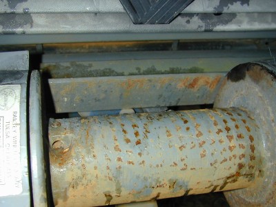

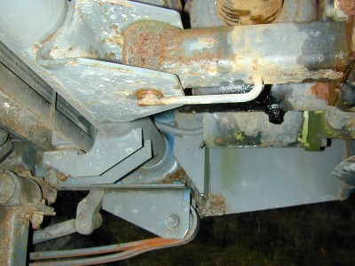

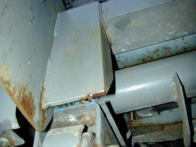

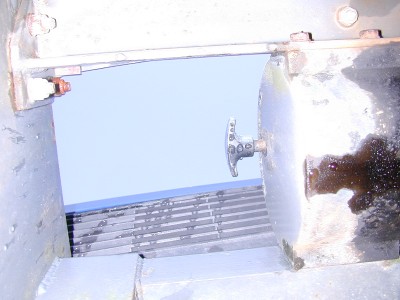

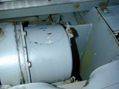

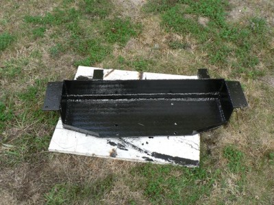

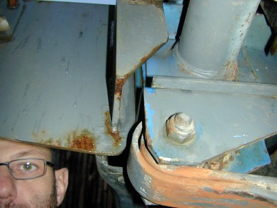

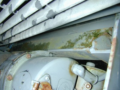

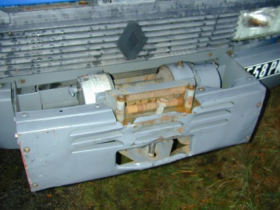

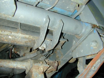

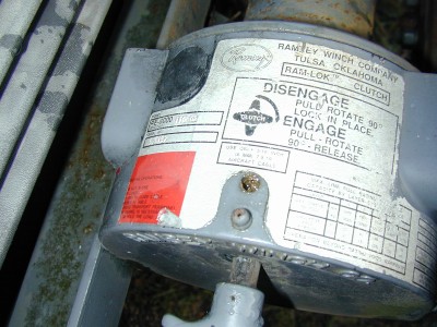

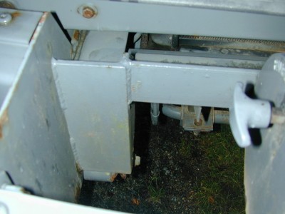

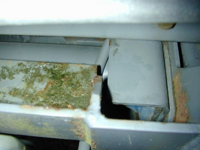

Comme promis, des photos du treuil de "Bébé Bleu".
J'espère que ça va pouvoir apporter de l'eau au moulin…
Je peux en faire d'autres s'il y a besoin, faut juste qu'il s'arrête de pleuvoir 5'.
Il y a des photos dans tous les sens, ce n'est peut-être pas trop facile de se repérer ?
Je me rends compte qu'il y a pas mal de corrosion aussi en regardant les photos…
J'ai des nouvelles de BB Bleu à vous donner, je vais le faire bientôt.
A +
Franck
Messages : 20509
Re: Montage treuil sur un B
merci franck..et pile sur le bon sujet :D

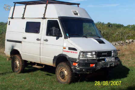

bon ils sont un peu particuliers ces treuils ramsey...j'ai le même sur mon iveco.... contrairement a tout ce qui se fait actuellement ou les fixations sont sur une seule semelle... celui ci doit être fixé sur 2 traverses..une devant le treuil et une derrière le treuil sur ses 2 flasques... c'est super costaud mais contraignant question montage on peut pas caser ça n'importe ou...
ça oblige plus ou moins a construire une "boite" ...dont on retrouve la forme caractéristique sur beaucoup de véhicules d'origine pompier ...y compris des poids lourds.
ah on a dit les "B" :oops: :mrgreen:

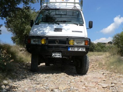

bonjour , la rouille que l'on voit sur les photos n'est pas grave à mon sens , un coup de brosse , un coup de produit qui va bien , celui qui transforme la rouille en oxyde de je sais plus quoi , par contre , le treuil dépasse pour moi beaucoup trop du pare choc , alors que vont en dire nos "amis" les bleus ????? :roll:
a+ sur les zondes Gérard
Messages : 20509
gerard 74 a écrit :... par contre , le treuil dépasse pour moi beaucoup trop du pare choc , alors que vont en dire nos "amis" les bleus ????? :roll:
ou même le contrôle technique... :?
c'est vraiment suivant sur qui on tombe... l'iveco du pere de Joan (le kaki avec un arceau ne semble pas avoir été inquiété..
le miens j'ai décidé de prendre les devants..concidérant que les pompiers avaient sans aucun doute des passes droits que je n'ai pas.
Leduc a été recallé au contrôle lors de son passage de PL à VL..il a donc du le modifier également...
la tolérance serait'elle plus grande sur les PL ?
