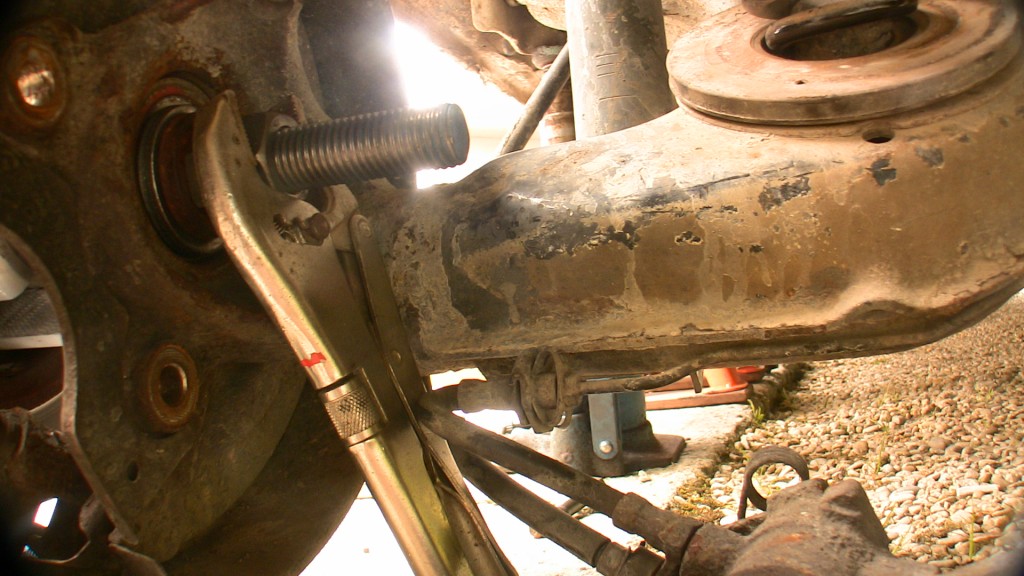

moyennement bien outillé..la cle a molette d'un coté et la pince étaux de l'autre on a d'abord ruiné quelques écrous de 36 avant d'aller emprunter une clef décente au mécano du coin
même avec un bras de levier de pres de 2m...la vision tant rèvée du roulement qui sort...sauf que là ce n'est que le neuf utilisé en centrage du bordel d'extraction..on a même chauffé sur la fin mais sans plus trop y croire.

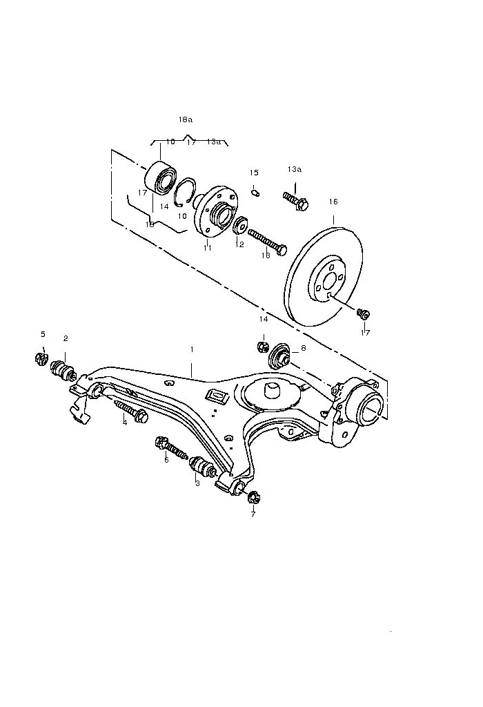

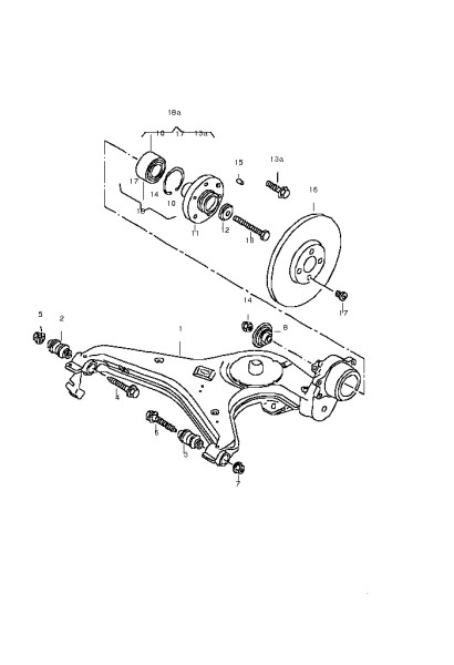

je poste ici un eclaté et je bouge ça sur le sujet syncro
mon syncro de l'époque a fini sa vie avec son roulement
mais il se pourrait que je doive recommencer l'operation sur le suivant...
il va de soi que le circlips  doit être retiré pour extraire le roulement... si seulement ça suffisait !
