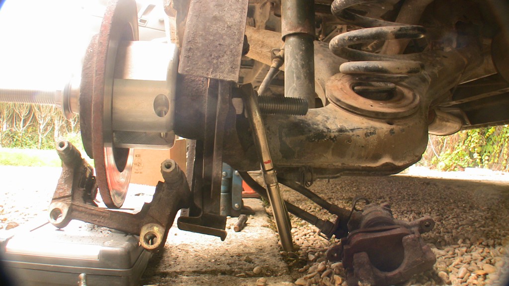

le super extracteur fait maison...bon il y en a quand même pour 40 euros de boulonnerie mine de rien diametre 24 en classe 8.8
moyennement bien outillé..la cle a molette d'un coté et la pince étaux de l'autre on a d'abord ruiné quelques écrous de 36 avant d'aller emprunter une clef décente au mécano du coin
même avec un bras de levier de pres de 2m...la vision tant rèvée du roulement qui sort...sauf que là ce n'est que le neuf utilisé en centrage du bordel d'extraction..on a même chauffé sur la fin mais sans plus trop y croire.

en l'occurence j'avais emprunté le cliquet et la douille de 36 au mecano de la famille ... mais il aurait probablement du tout démonter pour le passer sous une presse de ce qu'il en pensait.
des arraches machins j'en ai quelques uns mais le truc universel qui arrache tout en toutes situations ça existe pas encore
celui que j'avais fait ressemblait fort a l'outil volswagen en haut de page au pas de vis pres et malgré tout je n'avais réussi qu'a casser le disque de frein qui me servait d'entretoise tout de même ...faut quand même y aller...
après ce qui me retient de passer chez volkswagen ... ou chez iveco le cas échéant ... au delà de la satisfaction d'y arriver soi même... ben c'est l'argent un peu quand même :mrgreen: leur laisser 100e pour le roulement déjà ça me suffit ,

avec une tige filetée a pas fin (comme l'outil ww) tu aurais peut être un meilleur effort nan??!
quand je bossais en mécanique bateau on sortait les roulement récalcitrant (sacrément bien grippés !!) des remorque en faisant un cordon de soudure a l’intérieur de la cage extérieure du roulement (perpendiculairement a la cage)... après il sortait tout seul!
ca vaut ce que ca vaut ... :wink: mais rendu la tu tente le tout pour le tout :mrgreen: :lol:
