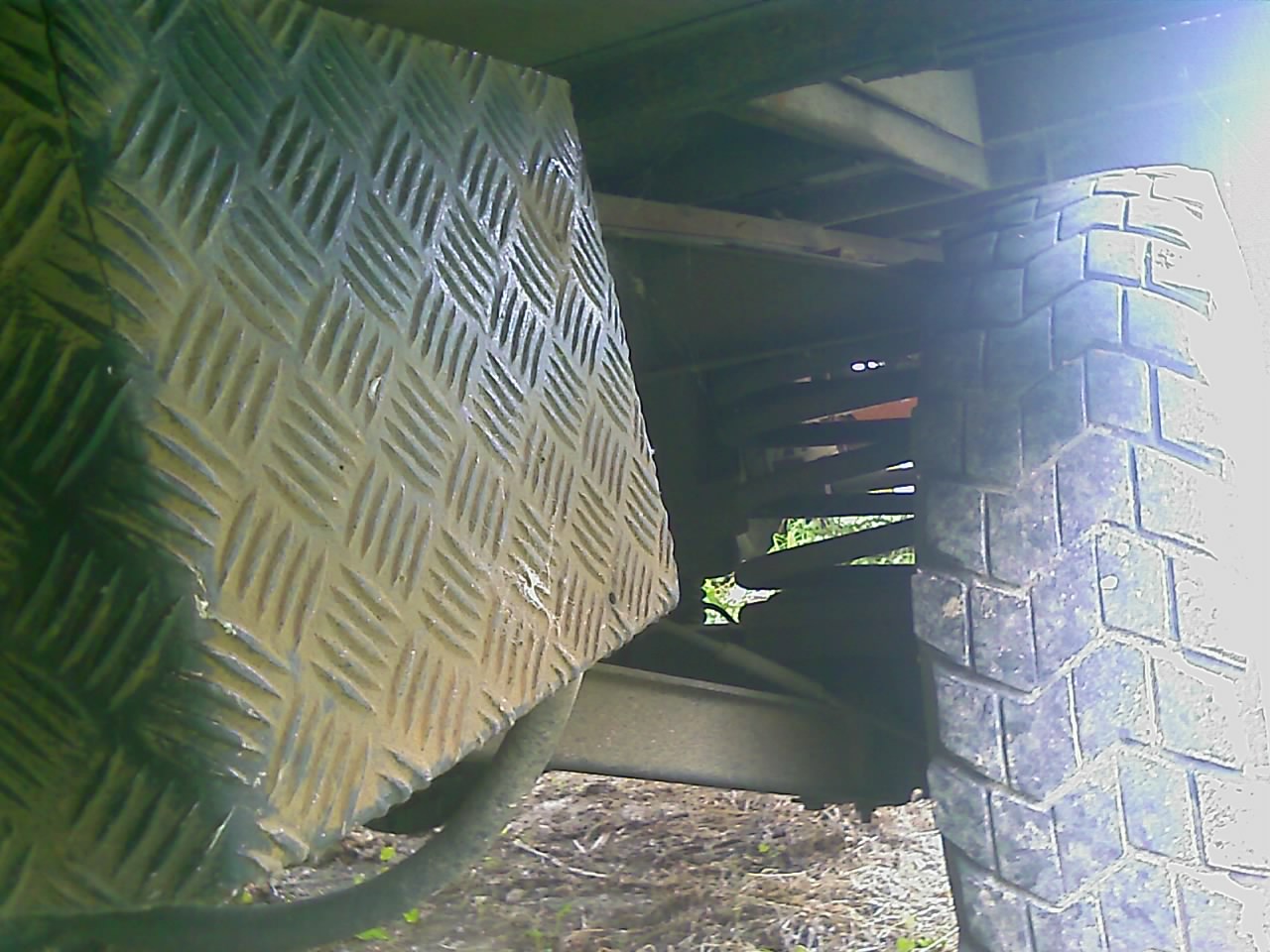

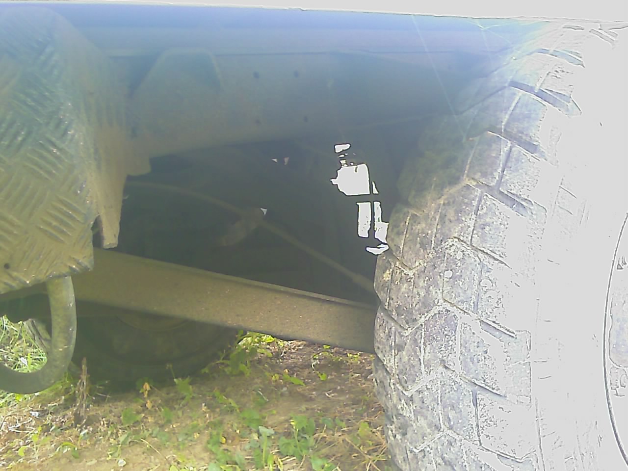

Il y a des TP3 avec ressorts hélicoïdaux à l'arrière (Denis tu corriges)
Bruno et Cie

Bonjour a tous
La preuve en images
Bonne journée
Bruno et Cie
Messages : 3689
Re: c'est quoi au fait la différence entre SG2 et TP3 ?
Bruno marque 1 point :wink:

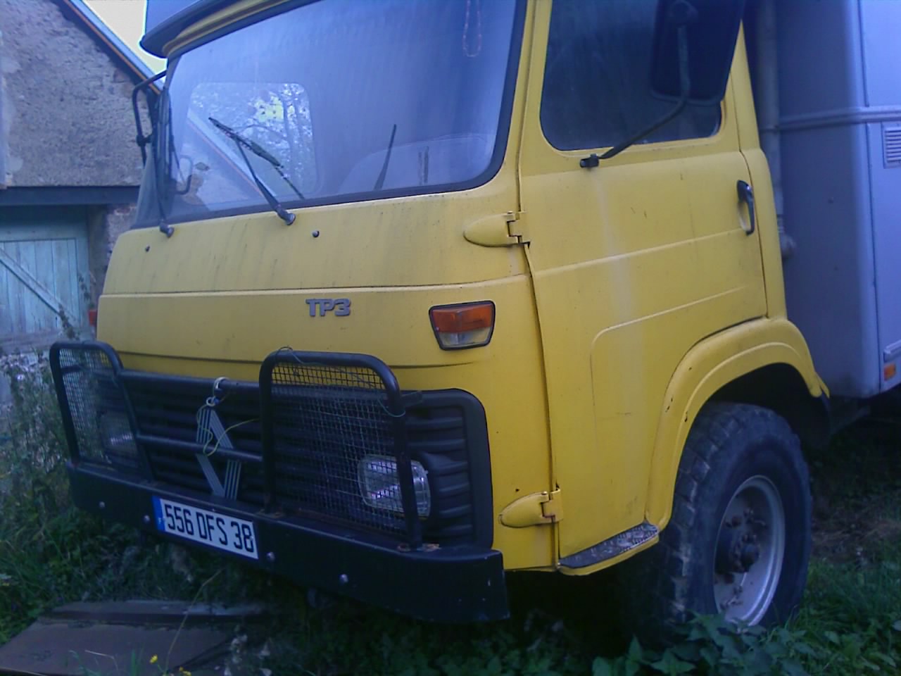

Il y a 2,3 ans en arrière, j'étais allé voir un saviem 4x4 avec une cellule ( toute carrée ) qui ressemblait furieusement à un TP3.
Il avait la même suspension que sur les photos de toy38. Mais ce n'étais pas un tp3, c'était un SG2 SINPAR. Aucune différence niveau confort ( bloc de beton :roll: ), les vitesses étaient au volant, mais il n'avait pas les longerons caissonés comme sur le tp3. Les traverses de châssis au niveau du transfert étaient aussi différentes par rapport à celle du tp3. Les longerons semblaient aussi moins épais.

Bonsoir
Celui la a le levier de vitesse au plancher et une boite de transfert a double levier et un moteur man 712.Il est de 1981 un des derniers sorti je pense
Bruno et Cie

Messages : 3689
toy38 a écrit :Celui la a le levier de vitesse au plancher et une boite de transfert a double levier et un moteur man 712.Il est de 1981 un des derniers sorti je pense
Le mien est aussi de 1981, commande au plancher, BT à deux leviers (mais calandre à l'ancienne :| ) et il a bien des lames... :lol:
