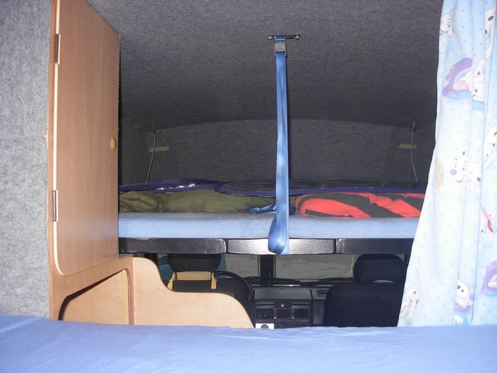

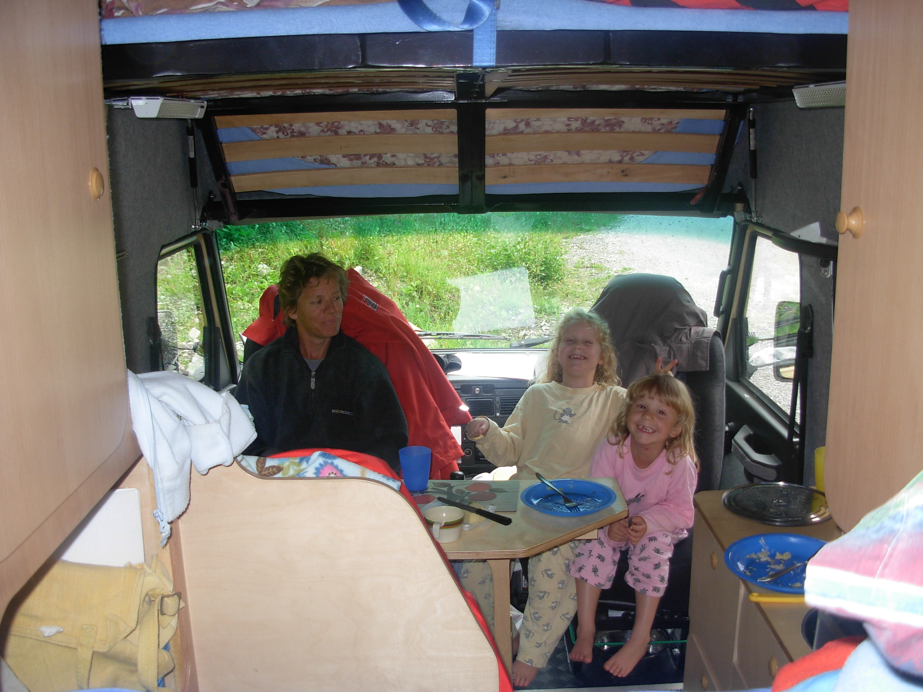

Voila comment j'ai fait:
deux lit souder ensemble et poser sur verin.

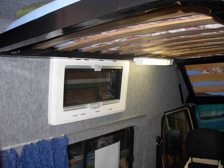

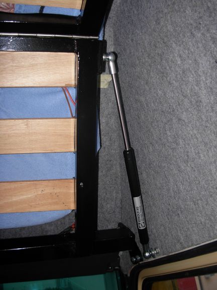

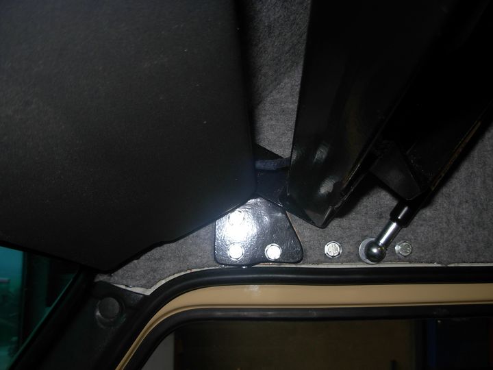

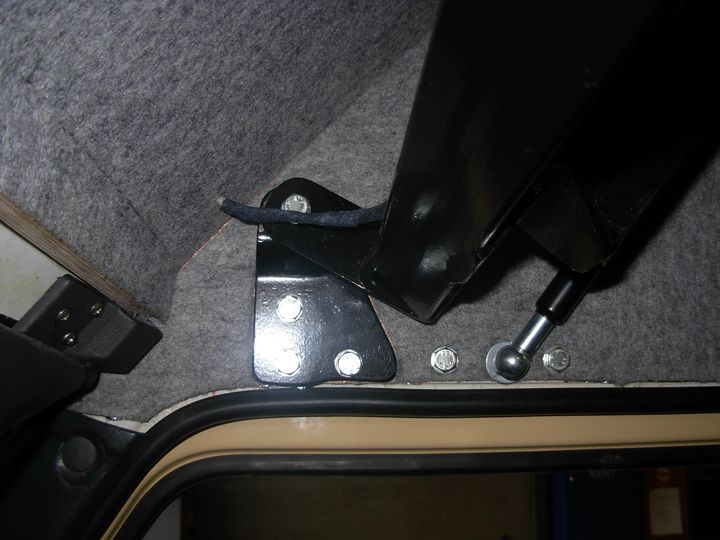

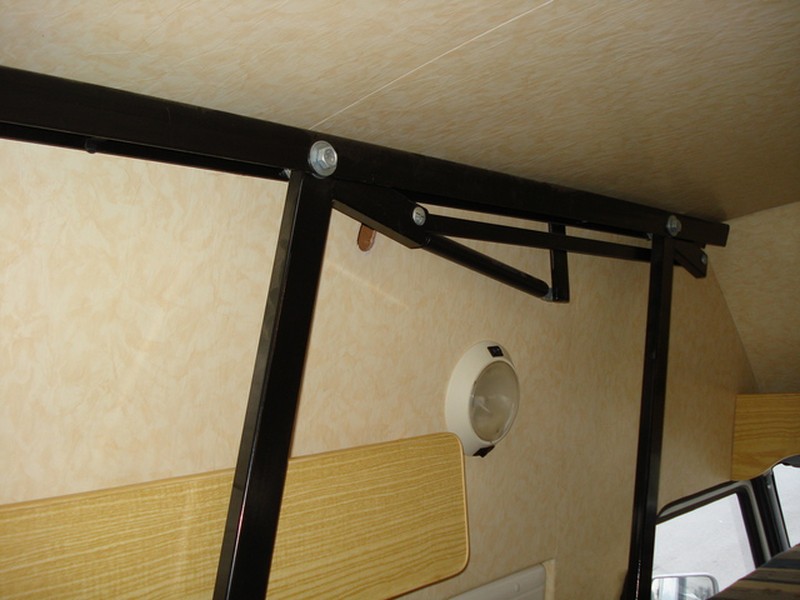

voici quelque information pour le lit pavillon que j'ai réaliser, en fait il s'agit d'un lit double avec cadre acier que j'ai couper et resouder au bonne cotes, j'ai racourci les lattes en bois et j'ai rajouter une charnière afin qu'il épouse la forme de la capucine en le repliant.
Pour le tenir en place en position nuit, j'ai souder des petite pièce taraudée entre les renforts d'origine en acier de la capucine, ce qui permet de mettre des câbles de suspension fixé au moyen de pièce spéciale qui vienne de chez http://www.jakob.ch mais je crois qu'il existe aussi en France.
Pour les vérins , il sont taré à 400 Newton chaqu'un ce qui permet de replier le lit automatiquement sans effort, je vais essaier de faire de photos de détail et de les mettres sur le Forum.
Salutations à tous
Nicolas

je rappatrie ici les images que Guy a mises en ligne sur son lit que je viens de récupérer...je n'ai pas encore fait le tour des possibilité d'adaptation à notre intérieur mais déjà peut être ces images pourront resservir à ceux qui sont tentés par cette disposition.
