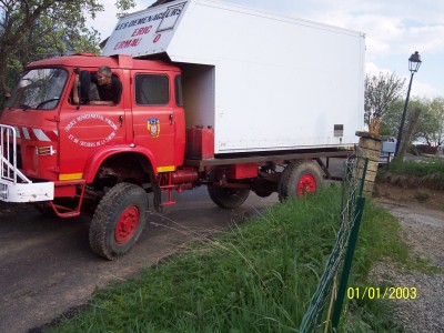

toy38
Re: Sondage : une greffe de cellule sur PL
Message par toy38 »
bpoursin a écrit :Oui si ta cellule est vraiment bien, tu n'auras plus que les avantages...et garde ton Bremach avec une petite cellules ou autre pour les endroits difficiles d'accès...
Bonjour a tous
OUI vu ce que j'ai fait sur mon TRM4000.Cela m'aurais evité pas mal de job
Amicalement
Bruno et cie

Land-Scape
J'ai encore tout cassé
Messages : 728
Message par Land-Scape »
Bonjour a tous
Amicalement
Bruno et cie
Ca devrait ressembler à qqs chose comme ça...
