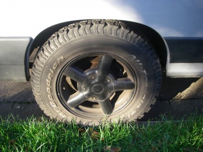

Je me retrouve donc avec des roues de 15". Dur dur a chausser correctement : pneu AT, un peu haut, indice de charge 112 mini, j'ai pas trouve.
Et les roues de 16" des Boxer 'heavy' ne sont pas montable en lieu et place des 15" :x . Les 15" ont 5 boulons, entraxe 118, les 16" 5 boulons entraxe 130.

Les boxer en roues de 16’’ ont des 225x75R16, on peut donc monter a coup sur jusqu'à 750-760mm en diamètre.
J’avais bien repéré des 235x75R15, Toyo AT. Ils passent, sont un peu plus hauts que mes 225x70R15 d’origine, mais l’indice de charge 108 me semble un peu juste. Les 2 tonnes, sur l’essieu arrière, on va les avoir.
Sinon il y a les américains, 31x10.5R15, mais ils sont hyper larges, et je ne suis pas certain qu’ils passent en diamètre. En plus, il faut des jantes larges, l’IC 109 reste juste, et tant qu’a changer les jantes, je préfère passer en 16’’.
En 16, il y a le choix, et les indices de charges sont meilleurs. Je passerais le plus grand qui rentre parmi les suivants (rangés du plus petit au plus grand) : 225x75R16 (IC 115), 245x75R16 (IC120), 7.50R16 (IC 116), 235x85R16 (IC 120).

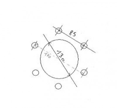

Alors c'est bien des 16" en 5 1/2 de large ,mais entre les boulons y a que 71 mm plus ou moins 1 mm :?
donc sur le coups c'est louper :(

DR-72 a écrit :... . Les 15" ont 5 boulons, entraxe 118, les 16" 5 boulons entraxe 130.
en fait d'entraxe je pense que steve tu as mesuré la distance entre 2 trous consécutifs alors que notre ami Pierre parlait du diametre de la couronne sur laquelle sont disposés les 5 trous...
tu te souviens steve on a eu le débat l'autre jour devant ton sprinter..au pique nique..avec bruno et toute la clique...
mais peut être aussi que je me trompe
juste pour exemple...ici c'est un entraxe iveco...c'est juste pour illustrer la différence entre le diametre de 170 plus facile a mesurer ici puisque c'est une 6 trous.

oki oki
donc la je suis pas loin du 118mm ,vu qu'au doubles mètre je suis a environ 115 mm ,mais pas précis le doubles :lol: :lol:

Kabis,
Merci pour la réponse. Et merci a Hippo pour la rectification. J’avais décrit ce que j’avais compris, et c’était faux. C’est le problème quand on n’est pas devant le bestiau.
Conclusion : ca doit se monter.
