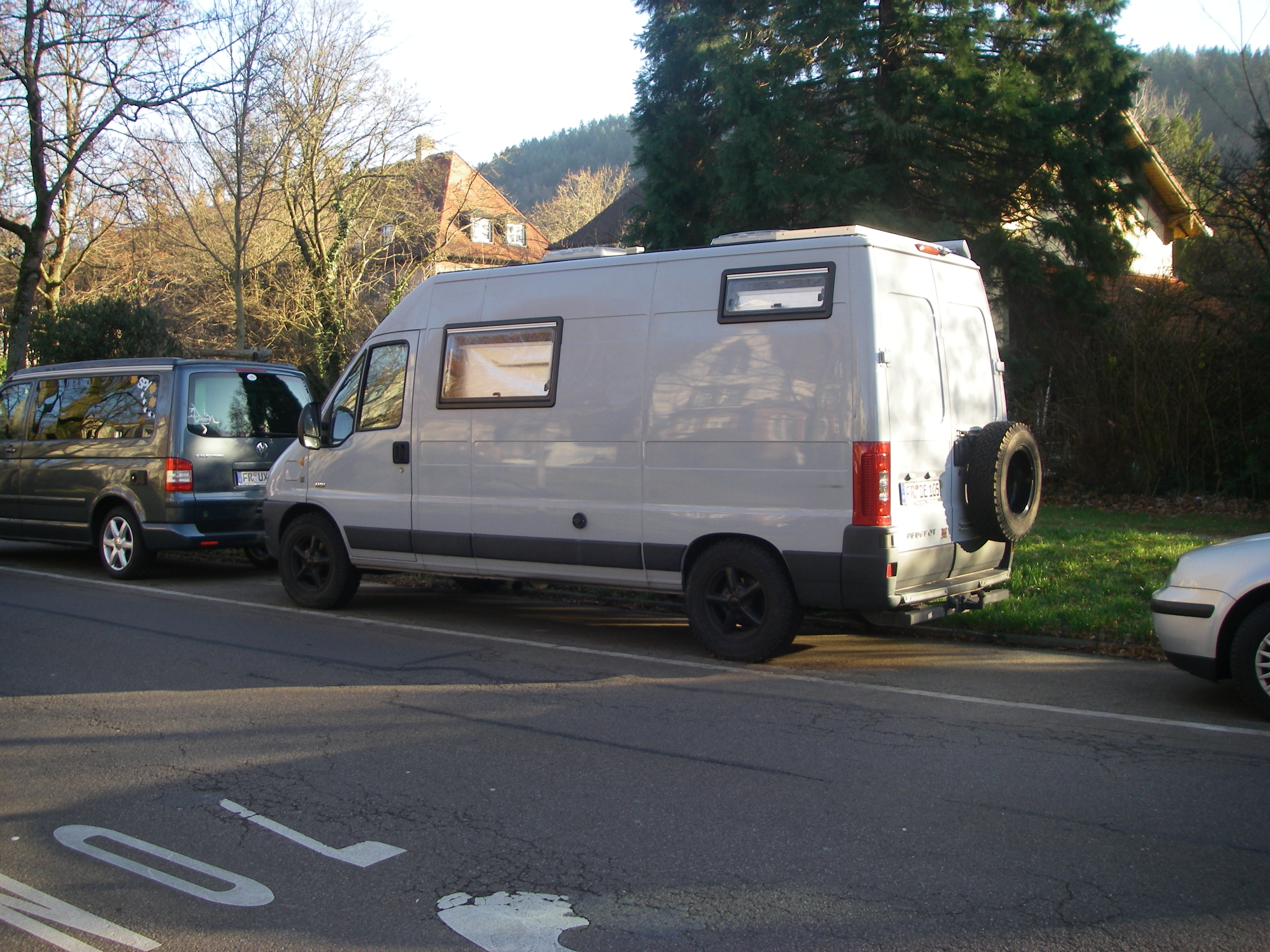

Hier vu à Fribourg en Allemagne :
Un Boxer Dangel 350 L H avec boite courte.
Dimenssion des pneus: 225/75/16
