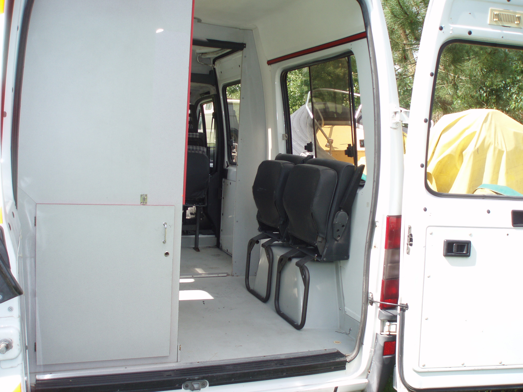

ton fourgon a un gros défaut à mon avis, c'est qu'il est complètement vitré, pour en faire un camping car (et d'ou l'interet du VASP) c'est pas forecement un avantage
c'etait quoi son job avant? medecine du travail? bureau mobile?
bon après une vitre ça se rebouche, pour ne garder que certaines choisies et panaromiques
en plus il doit être bien isolé, non?
bonne chance et bonne vente en tous cas

C' était un ancien camion des douanes
je suis d'accord avec ce que tu dit a propos du vitrage du camion mais comme tu le dit aussi ca se bouche
l'isolation est bien faite (laine de roche) surtout la finition "caisse moulé" a l'intérieur
on verra bien... :roll: :?
