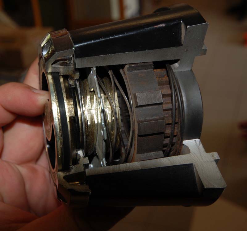

Ecorché d'un moyeux débrayable Warn...

on peut se poser la question..pour ce qui est des Warn mercipour la coupe Bastien c'est toujours intéressant de voir comment c'est foutu.. n'empèche que jean louis en a fligué 3 jeux d'afiler de cette marque sur son "B" avant d'en faire faire sur mesure. :?

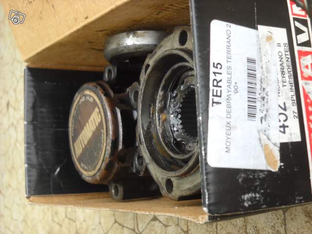

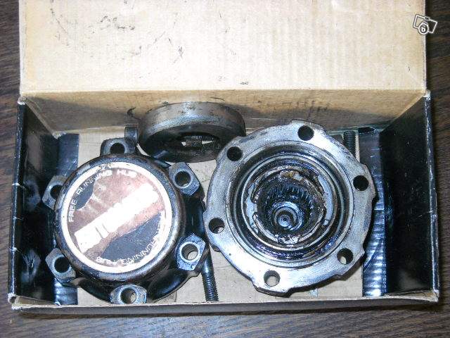

c'est quoi le principe des moyeux "automatic"?
juste la marque je suppose? car je lis bien débrayables sur la boite :roll:
http://www.leboncoin.fr/vi/97351990.htm?ca=12_s

Pour les moyeu "automatic", la différence avec les non automatiques est qu'ils s'enclenchent automatiquement lorsque le pont AV est solicité et craboté bien sûr.
C'est comme qui dirait automatique comme le nom des moyeux, quelle coïncidence ah ces constructeurs quels plaisantins !!!!

pour les automatiques c'est ce que je supposais vu qu'il ne semble pas y avoir beaucoup de prise a l'extérieur pour manoueuvrer quoi que ce soit...mais pour le coup dans les pertes et reprises d'adhérence je me demande si ça doit enlencher/déclencher sous charge :?

hippo a écrit : t...mais pour le coup dans les pertes et reprises d'adhérence je me demande si ça doit enlencher/déclencher sous charge :?
Oui, c'est moins fiable, beaucoup de casse et souvent échangés par des "manuel" par les "baroudeurs"
Souvent se desenclenche intempestivement en marche arrière.
A éviter.
