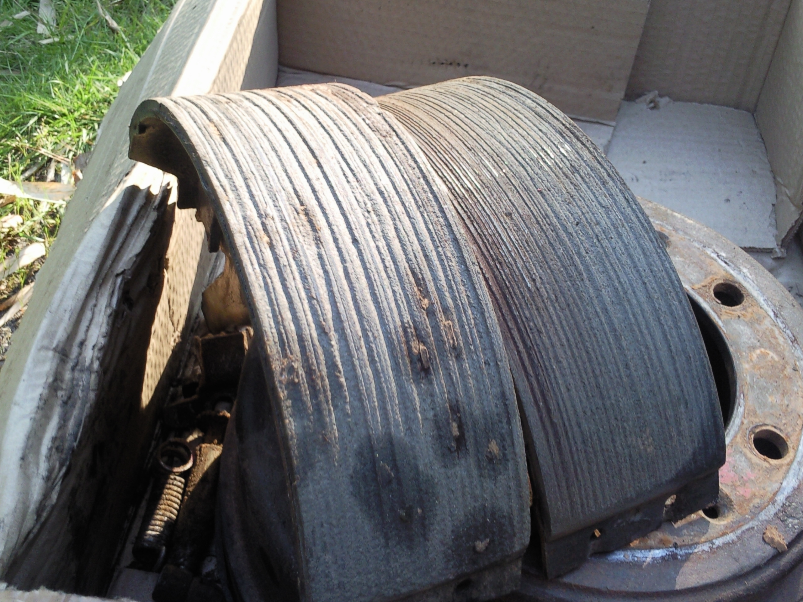

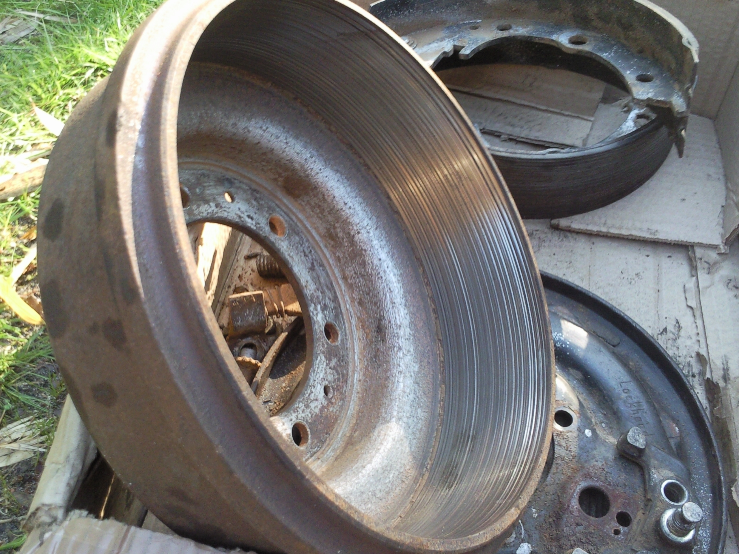

Aprés 2 realésages, plusieus échanges de machoires, toujours pareil, 2 voyages et voilà le résultat :evil:
Les deux tambours sont pareils!

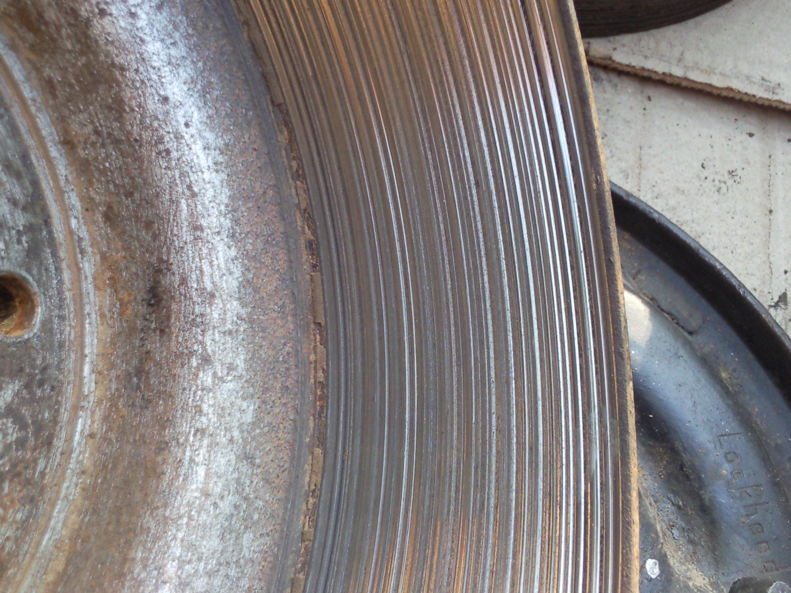

vue de prés ,ça fait peur!

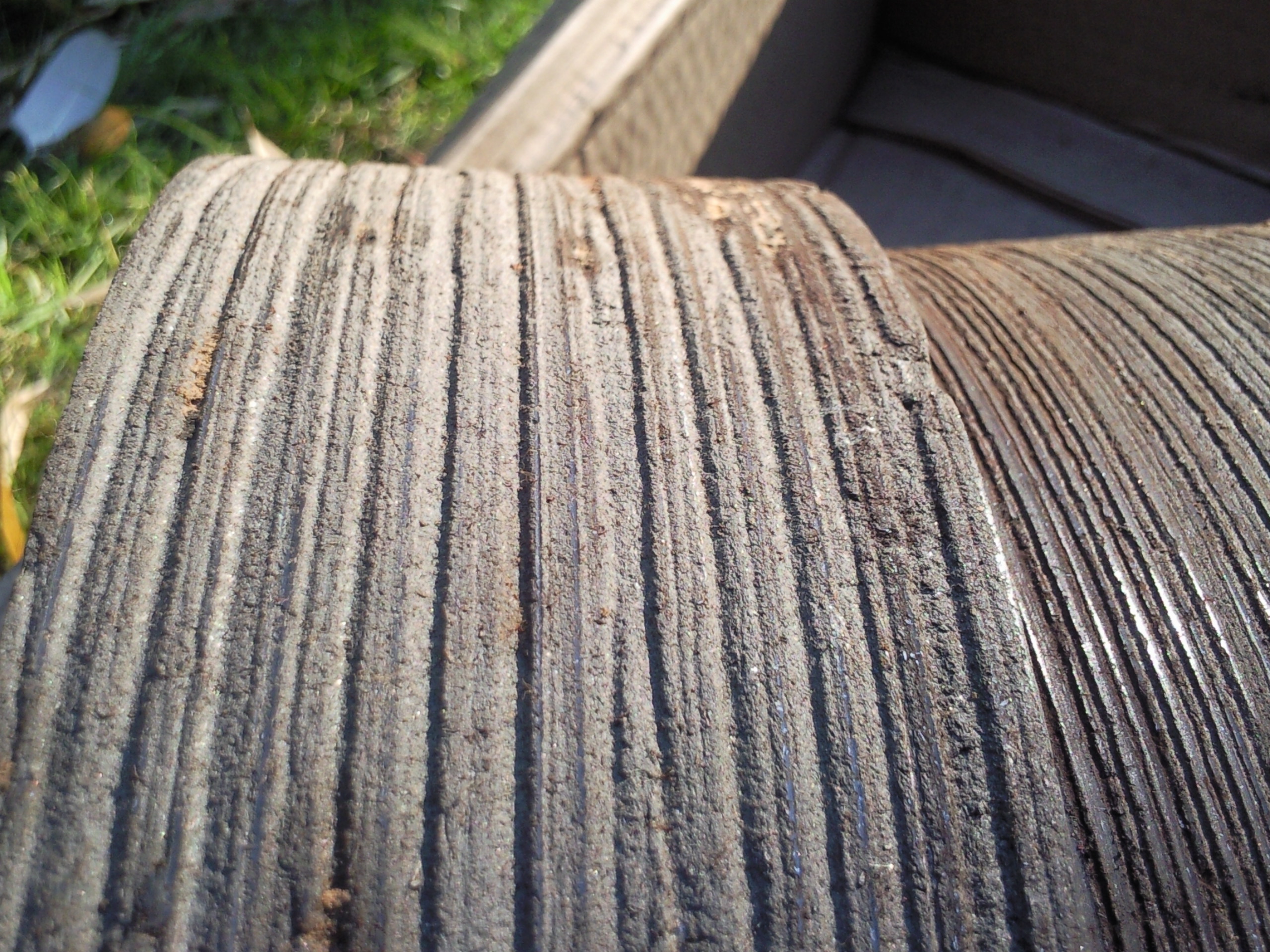

Les mâchoires ...pas mieux
et de prés...pFFFF!
et de prés...pFFFF!
Je craque :evil:

Hello,
C'est des corps étranger dans les tambours qui font sa ? mazette :roll:

Non Bastien ce ne doit pas être les mêmes , j'ai des "entr'axe" vraiment spécifique sur mon Bremach déjà ancien.
Tu crois pas qu'une petite arrivée d'air comprimé qui fait Spceeeeeeeeeteuuuuuu de temps en temps dans le tambour ça aiderai ?
La soufflette, oui, je le fais souvent, mais l'étanchéité de ces tambours fait que ce n'est pas suffisant à moins de le faire en cours de voyage.
je mets sur le prochain post la solution que j'ai retenu.
Hello,
- du sable...et, du sable!
