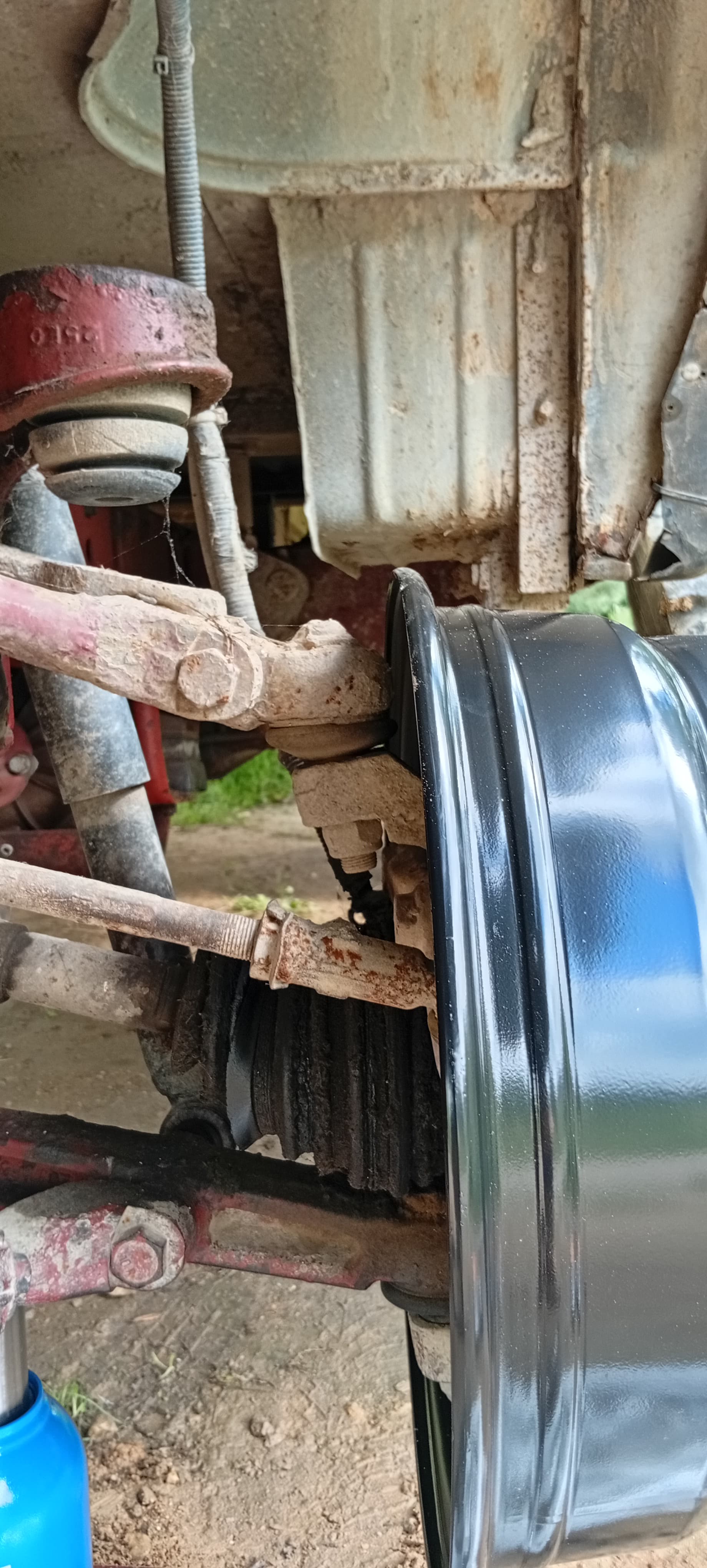

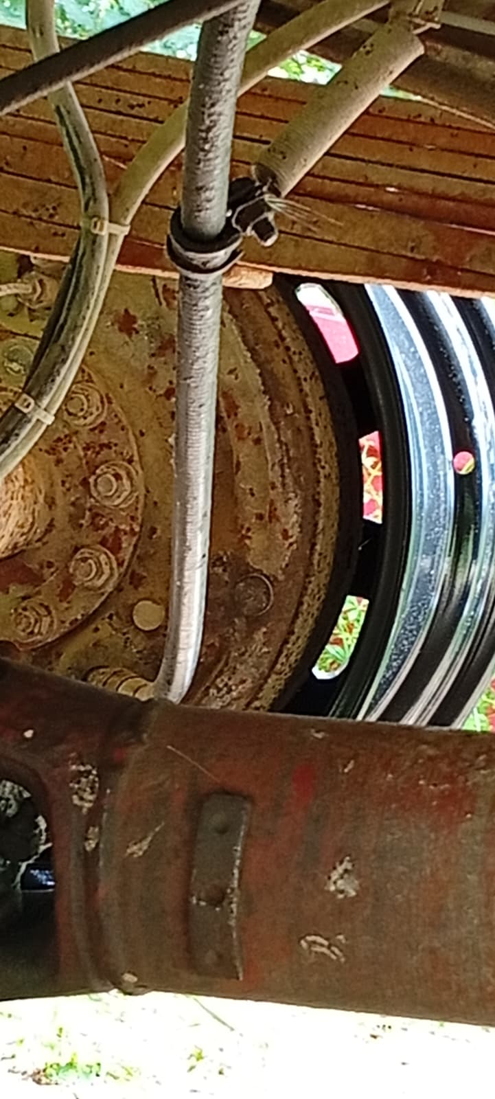

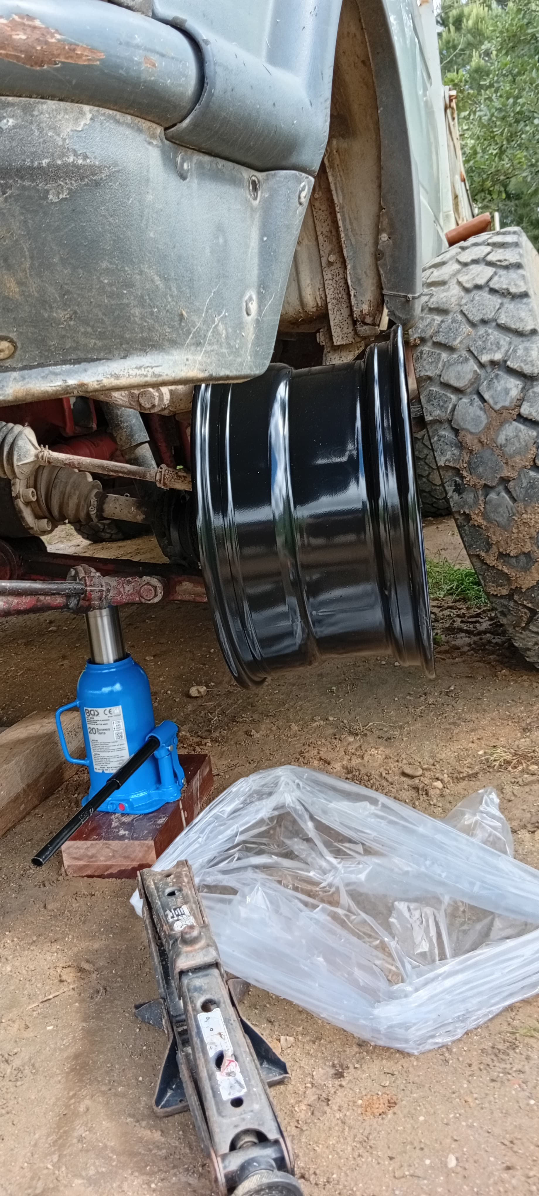

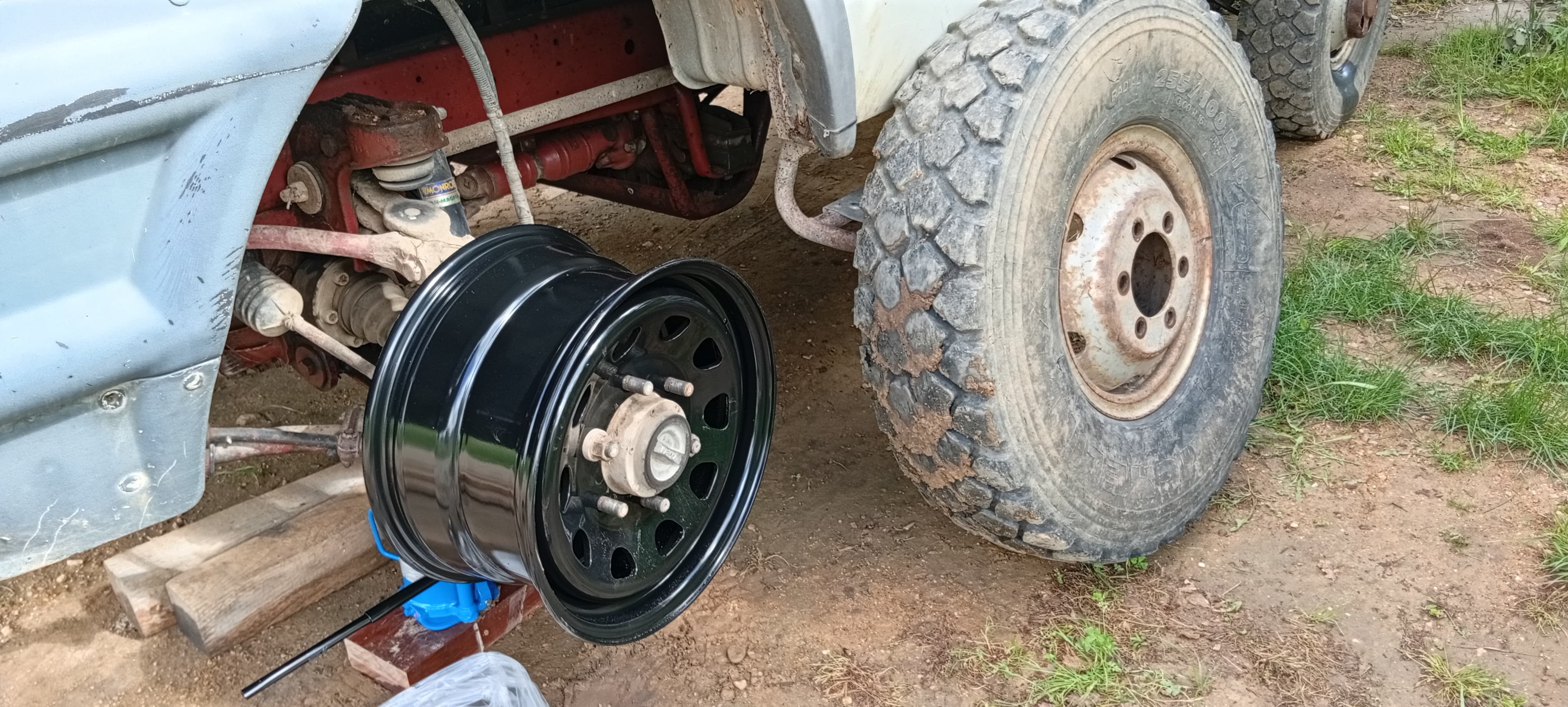

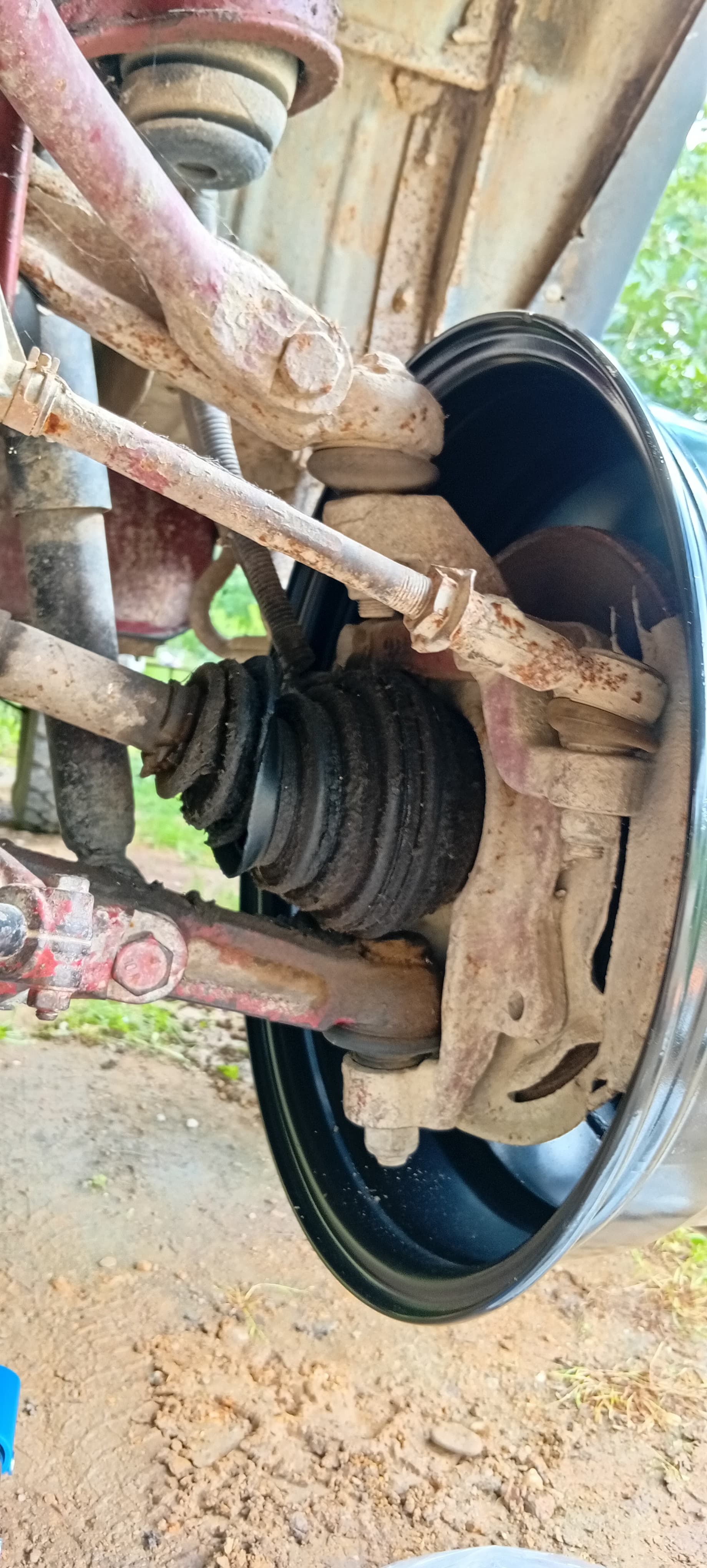

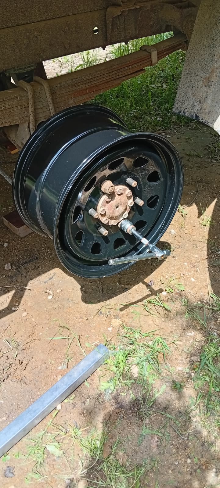

moi j'ai acheter ces jantes (LT GOSS) et elle passe nickel sur mon 40.10.

merci pour ce retour, néanmoins c'est rarement a l'avant que ça pose problème sur nos vieux ivecos mais plutôt a l'arriere a cause de la taille des tambours mais aucun soucis avec des 17 pouces logiquement, ou a cause du déport avec la porte latérale pour les fourgons uniquement mais ici le déport n'a pas l'air trop conséquent et comme tu as un châssis benne pas ce soucis, je le rappelle surtout pour les suivants.
sinon a l'avant ce sont les pneus en braquage maxi qui peuvent poser problème suivant le diametre quand les ailes ne sont pas découpées pour (pour les tailles proches du 900r16 et au delà a plus forte raison)

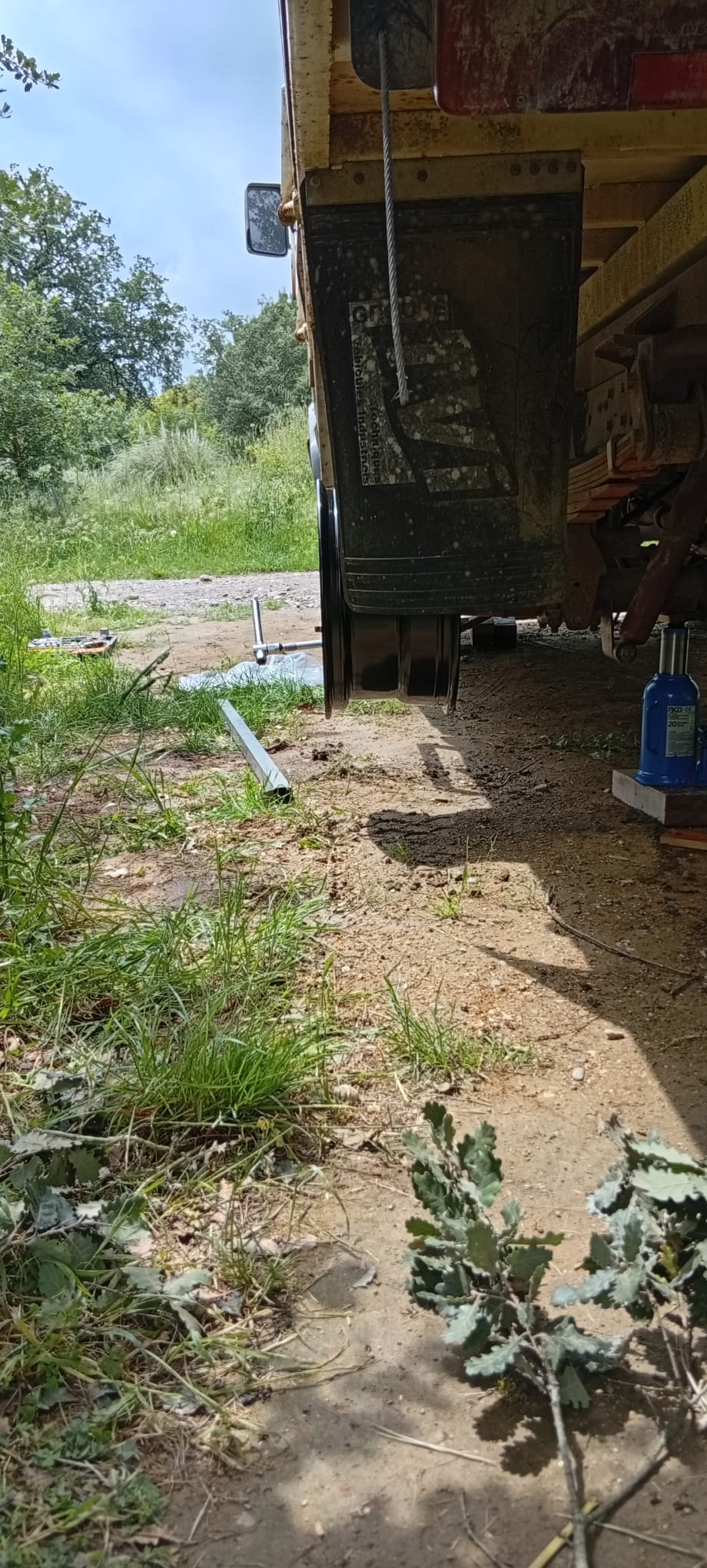

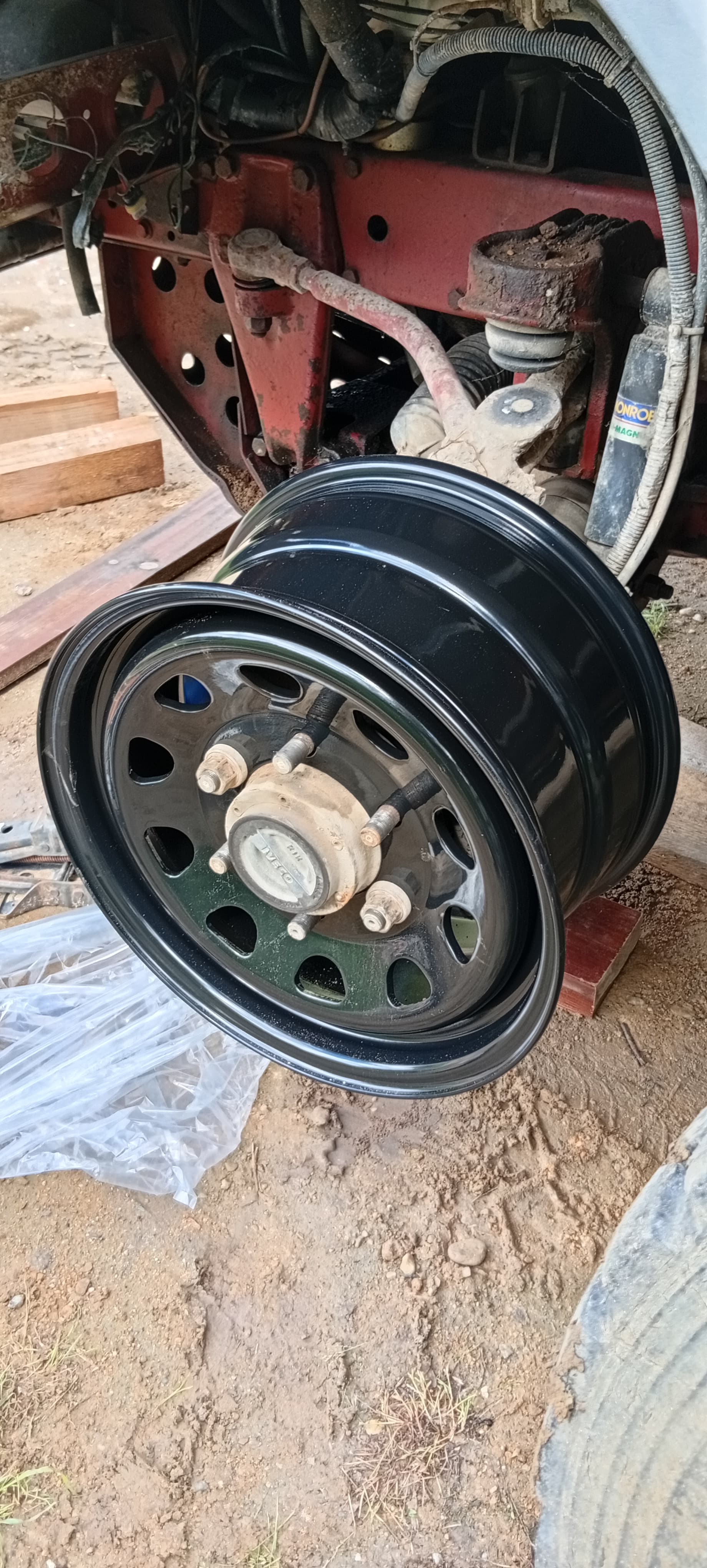

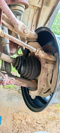

Oui ça passe aussi sans problème à l'arrière, comme on passe en 17.
ces jantes permettent de passer en tubeless 17 et d'y mettre des ST maxx en 285/75R17 :-)
