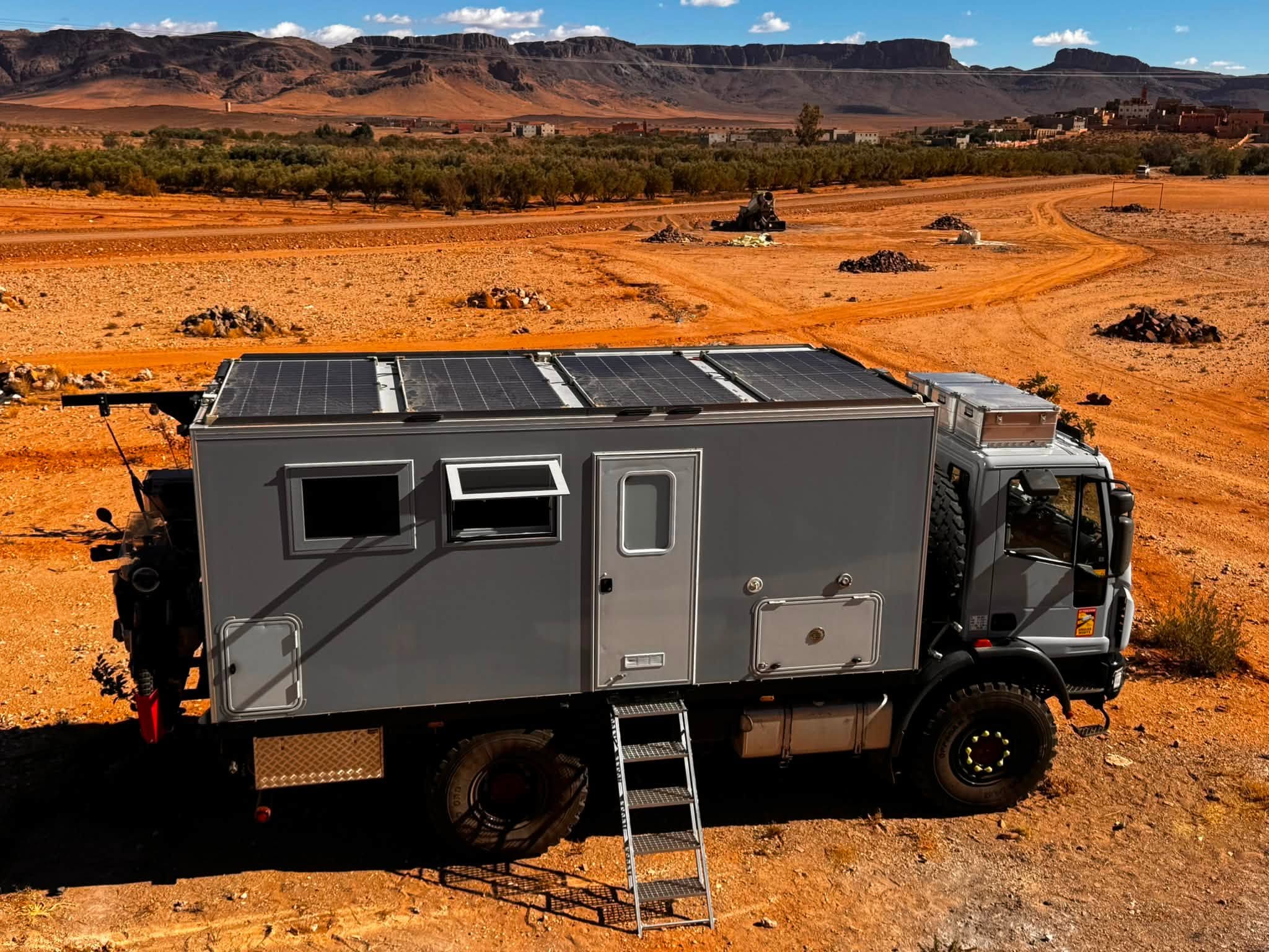

Petite question qui me taraude:
J’ai un 14E240 de 2006 ex-GRDF, 11to ts pleins faits avec des pneus offroad 14R20.
Je consomme 30-35l en roulant tranquille à 65-70km/h. Je m’attendais plutôt à 25.
Ma boite semble courte puisque je suis à 2100t/min a 80km/h.
Vous avez quelle expérience à ce sujet?
Comment y remédier? Changement de ponts av+ar ou boîte?
Ça va me coûter un rein je pense.
