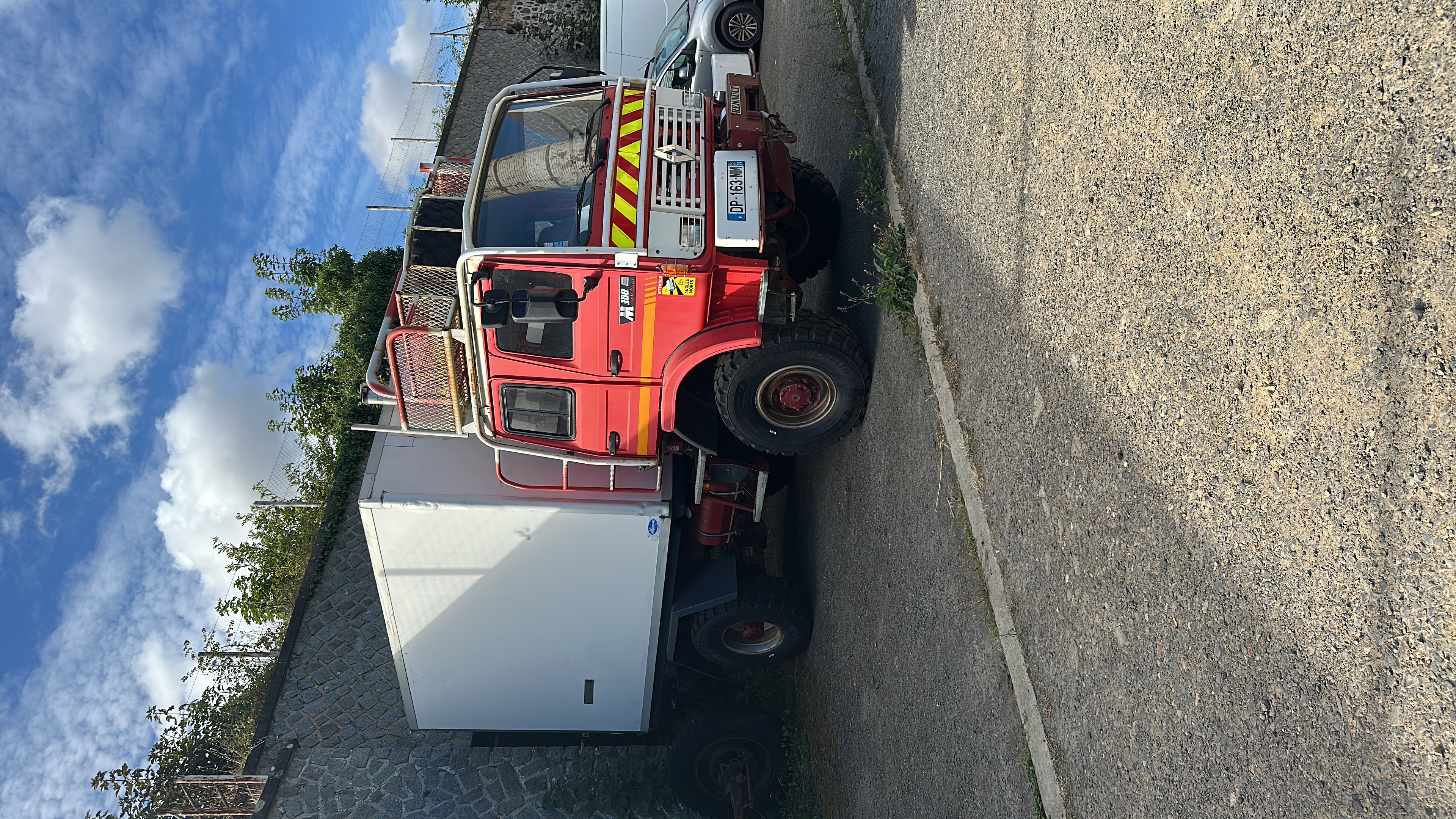

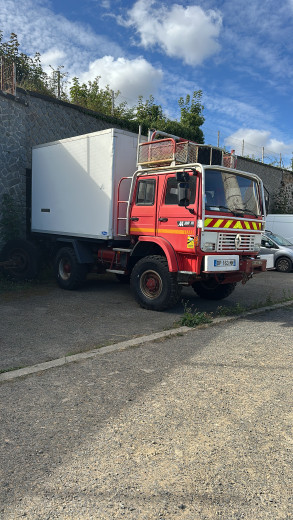

Salut tout le monde,
je suis jérôme, je viens d'acheter un M180 de 96 pour l'équiper expédition. (comme tout le monde ici d'ailleurs) Je suis de bayonne au pays basque et je me suis inscrit pour récolter des bons conseils. (Surtout concernant la mécanique et la boite de vitesse. Elle tire bien trop court.)
Pour la partie aménagement, j'en serai à mon 5 eme aménagement, ça, pas de problèmes. Il est déjà en VASP.
A bientôt de vous lire.

tu as la 6 ième à combien 0.83 0.80 ? tu es à combien pour 1000 tr ?
c'est des camions 4x4 c'est pas fait pour les autoroutes !
tu as quoi comme taille de pneus tu es en 365 85 R 20 ? car souvent les pompiers sont en 365 80 R 20 c'est pour le prix bcp plus bas !
il est sympa ce petit M 180 !
tu as une caisse frigo de quelle taille ? (empattement 305 ?)
il va être tt petit à coté de celui de xavier :lol: :lol: :lol: :lol:
