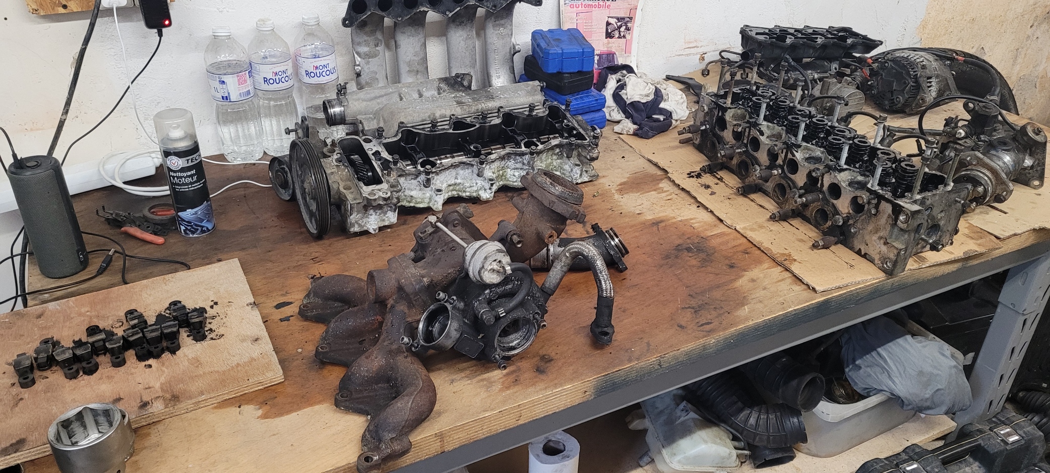

Mon garagiste après s'être arraché les cheveux, à finalement trouvé pourquoi le moteur précédent avait explosé: En effet, à l'essai le nouveau moteur recrachait AUSSI de l'huile par la jauge ! (surpression...)
Le clapet situé juste avant le filtre à air , qui recycle les gaz venant du moteur , se bloquait à un certain régime! Indécelable à l'inspection visuelle (pas de graisse ni de dépots) ...
Bref, une pièce à 20 euros qui m'a couté 3000 euros (moteur plus pose) et qui allait encore me torpiller le nouveau moteur...
Vérifie avec attention toutes tes durites !!
A plus;

ok gros ce reniflard à un ressort pour faire une sorte de clapet anti retour, le tient a du se boucher à causse de l'huile, c'est pas de chance.
moi perso j'enlève toujours ce reniflard de l'admission, cela évite d'encraser turbo/admission.
Ensuite ce tuyau qui sort de ton cache culbut, soit tu le fais courrir jusqu'au bas du châssis (en gros il crache sa vapeur d'huile en direct), soit tu mets une "Catch Can" qui permet de stocker cette vapeur d'huile qui devient liquide et après à chaque vidange, tu prévois de vider la petit bouteille.
mais dans la réalité avec une bouteille "catch can" de type chinois, rien ne reste dans la bouteille, c'est comme si c'était un tuyau en direct.
