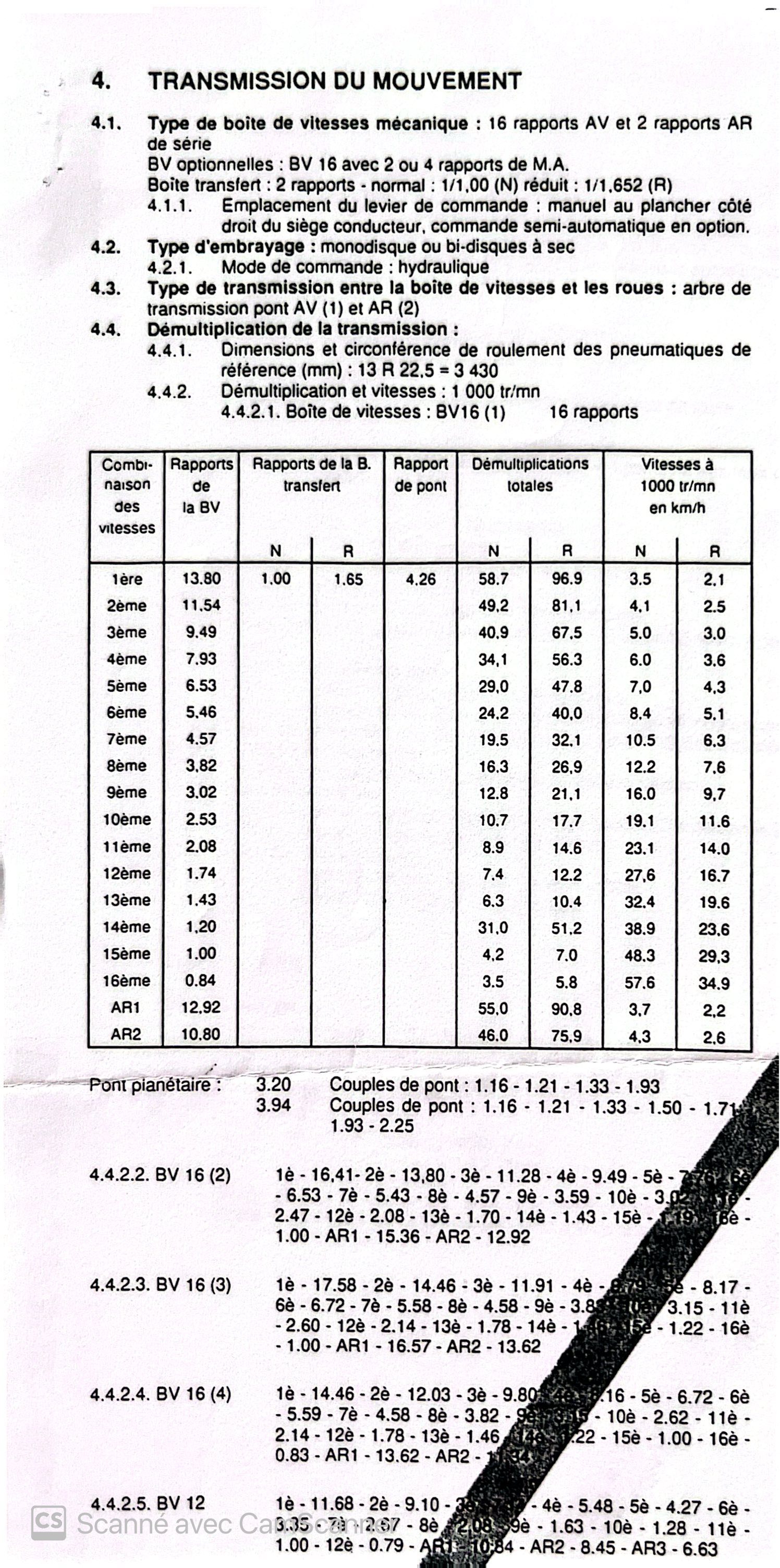

Je roule avec un MAN F2000 4x4 de 2000, équipé d'une cellule fabriquée chez Zocama.
Le camion fonctionne très bien mais le régime moteur est assez élevé à vitesse stabilisé en 8ème et je parcours de longues distances (France vers Chine, Mongolie, plus tard probablement Amérique du Nord et du Sud).
La boite est à 8 rapports + demi-vitesses.
Changer les 2 ponts avant et arrière pour modifier la démultiplication finale est probablement très onéreux (sous réserve que les pièces existent).
Est-il possible et envisageable de changer uniquement le 8ème rapport ?
Sur route, j'utilise presque toujours uniquement la 7 et la 8, avec une 8 plus longue, je pourrai utiliser ponctuellement la demi vitesse si l'écart entre 7 et 8 est trop important.
Merci pour vos avis et conseils.

Bonjour , tu as le Barré Rouge de ton MAN ? si oui montre nous la partie avec le tableau de ta BV !

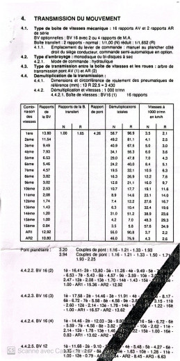

Les pneus sont des 13R22,5 comme sur le document.
Le tableau indique 57,6kmh/1000 tours en 16ème avec un rapport de 0,84
Cela correspond 1400 tours à 80km/h alors que je suis en réalité à 1600 tours.
Sous le tableau il y a aussi plusieurs configurations de boite.
J'ai peut-être une configuration avec une 16ème avec un rapport de 1.
Ca donnerait 48,3kmh/1000 tours, soit 77,28km/h à 1600 tours.
Il y a aussi divers rapports de ponts, du coup je ne sais ce qu'ai sur mon camion !
Est-ce qu'il est possible de la savoir auprès de MAN à partir du numéro VIN ?
pic bois 25
- Miam c'est bon, bientôt 1000
- Messages : 952
Re: MAN 4x4 Regime moteur
48 km/h pour 1000 tours c'est énorme ! c'est un PL
les Midliners qui ont les BV les plus longues sont a 40 ! très rare ![]()
a 2000 tours tu es à 96 et tu en as pas assez !!!! ![]()

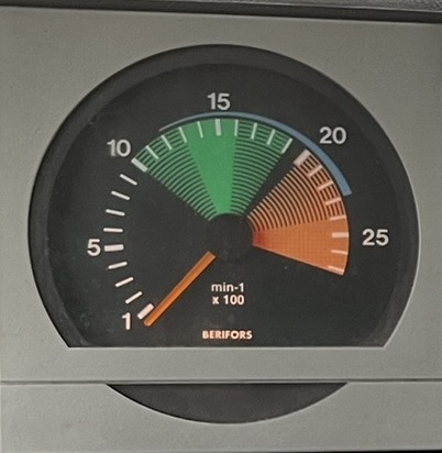

ta zone verte au compte tour elle est à combien ?
car 1600 c'est bas !
La zone verte est de 1300 à 1600.
- Fichiers joints
- IMG_2676.jpg (51.68 Kio) Vu 405 fois
