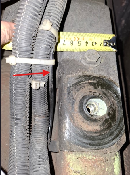

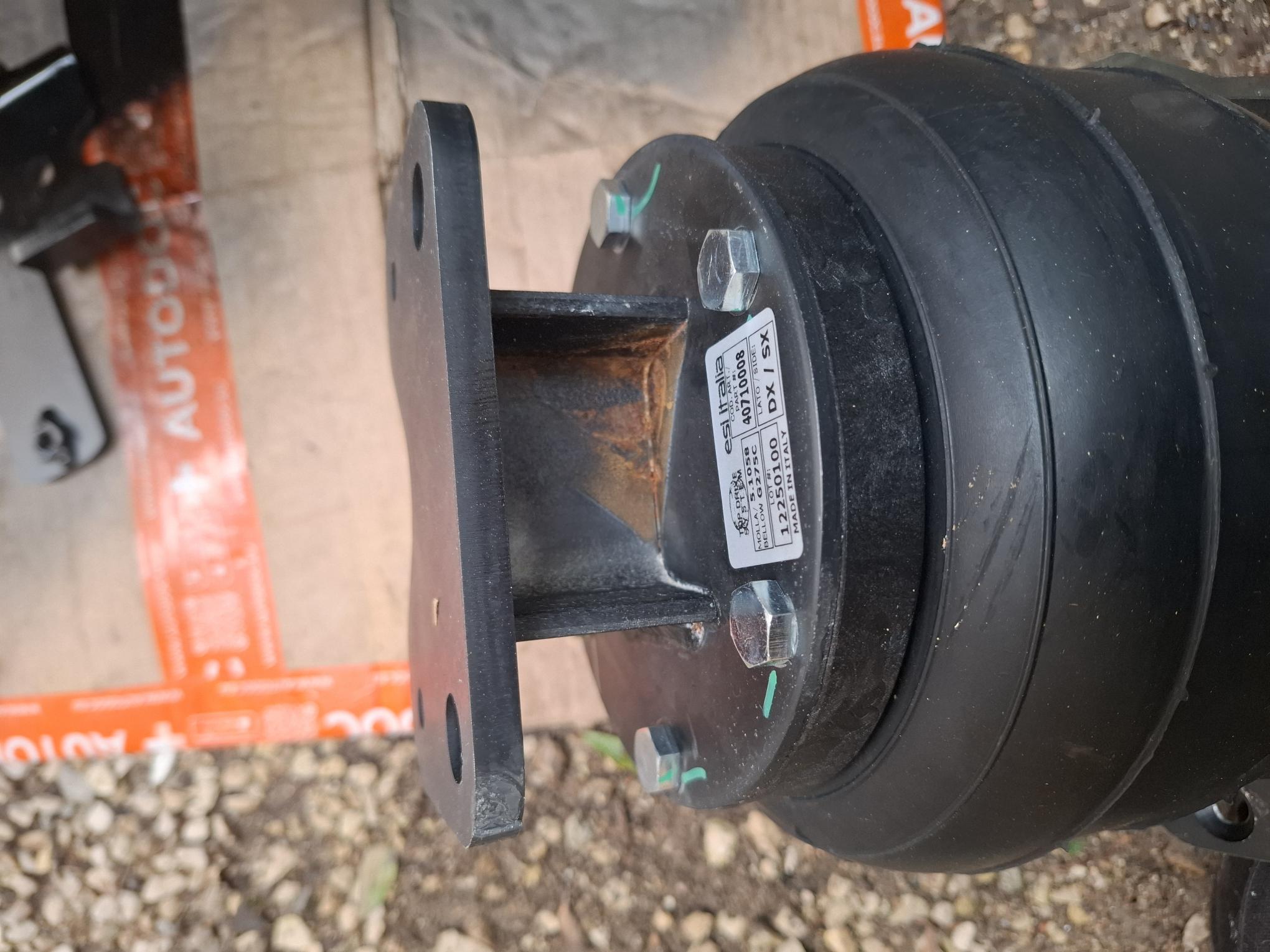

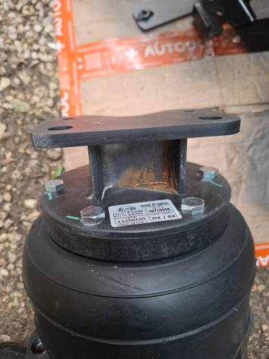

Je cherchais à réhausser l'arrière de mon Jumper (équivalent x244) aménagé (3t3 à vide, 1t6 sur l'essieu arrière) et permettre de stabiliser le véhicule en virage (rond point notamment). J'ai opté pour le kit de boudin gonflable Top Drive System du fabricant ESI en Italie :
  • Coussins Lisses Diamètre 6’’ Prix du kit Réf. 40710008 : 741.- € TTC
Remarque : attention au poids moyen acceptable par ces boudins (cf. notice technique). A définir ce qu'on entend par "poids moyen" :D Cela explique pourquoi certains en ont 2 par roues ;)

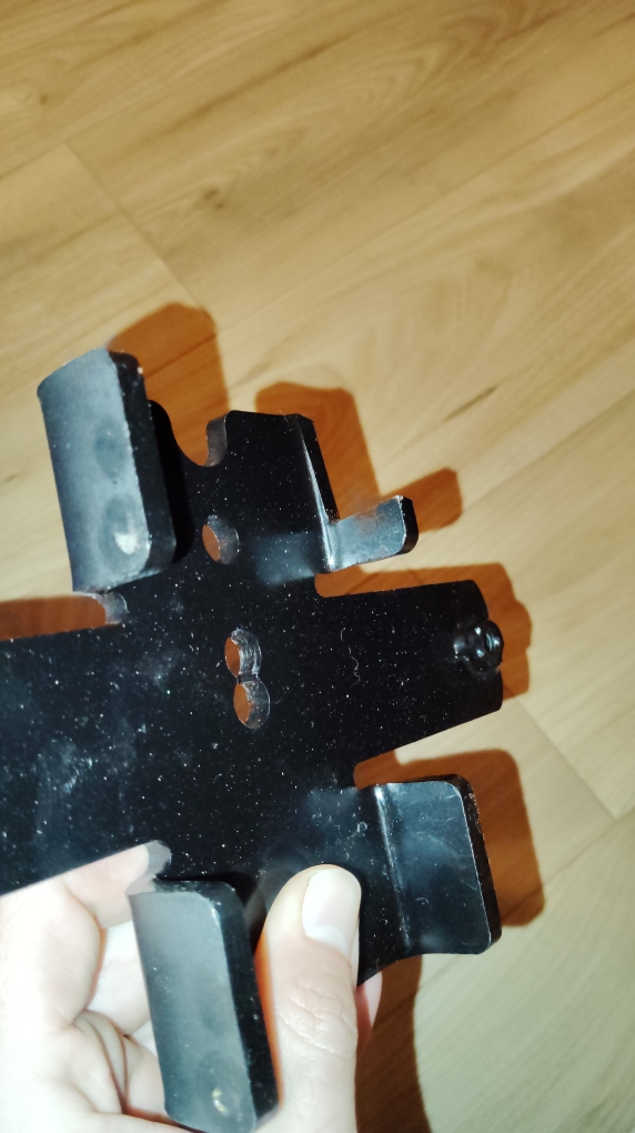

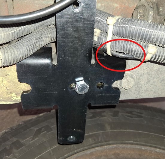

Dès réception, j'essaie de les monter et là, misère, les boudins ne se montent pas. Les problèmes de montage sont les suivants :
  • Boulons de fixation de l'essieu arrière qui gêne le montage de la platine supérieure [MAJ] : C'est la fixation elle même qui bloque car plus large de 5 mm sur un côté. J'ai découpé la platine de fixation pour la monter comme sur la photo
  • Tuyau rigide circuit de frein qui passe par là
Autres problèmes rencontrés : de la rouille s'est formée sur les pièces (neuves) et le vernis se décolle. Le fabricant soutenant que c'est le processus de galvanisation (quand j'aurais recherché comment mettre des photos, je vous les partagerai [MAJ] : mises en fin de poste).

Au final, tout a été renvoyé à l'usine... en attente de remboursement.
Conclusion : attention à la compatibilité des équipements, même en envoyant la carte grise et blablabla
