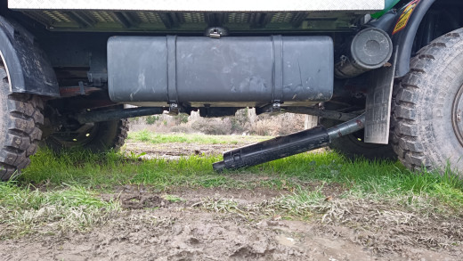

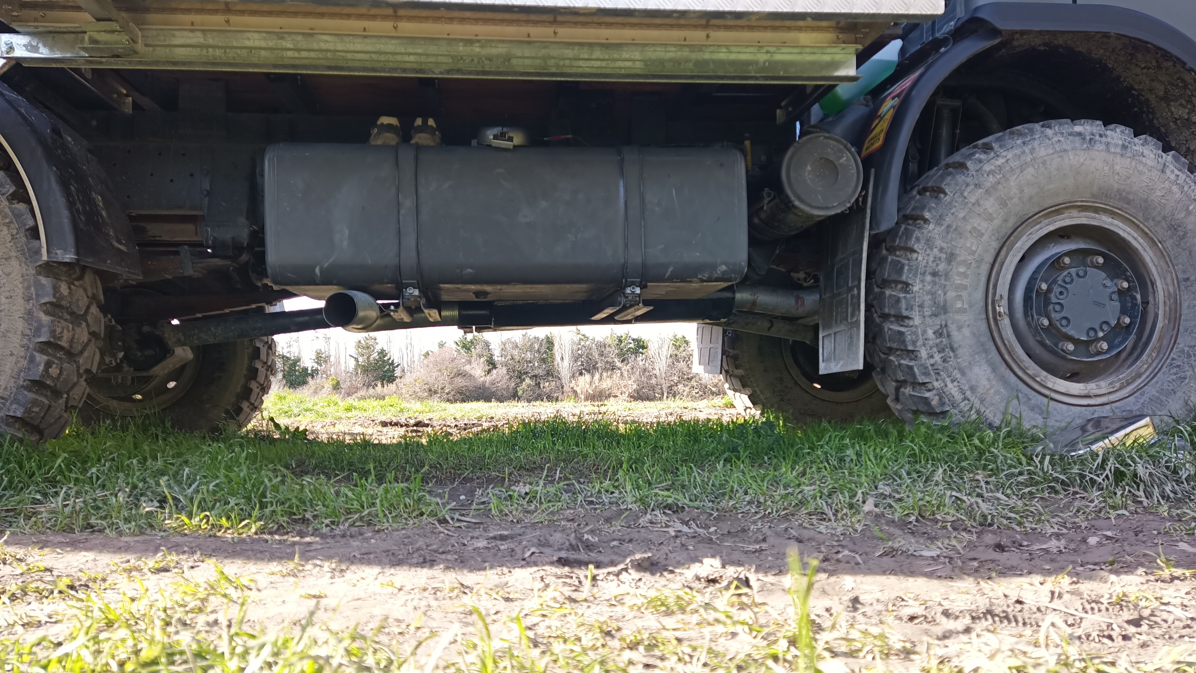

Après voir passé en revue beaucoup de montage de réservoir gasoil pour changer celui d'origine qui sont au minima de 130 litres, j'ai opté de m'orienter sur un réservoir de Kerax 310 L aux dimensions sans les brides de 1320x600x445 mm. Il est en longueur ce qui remplira bien la place entre la roue arrière et le filtre à air, pas trop haut pour éviter qu'il frotte au niveau de la garde au sol, puis pas trop profond pour qu'il ne dépasse excessivement latéralement. Je pense qu'il sera un compromis judicieux ..
D'ici les prochains jours je ferais quelques photos de l'installation sur le châssis pour les partager sur ce topic

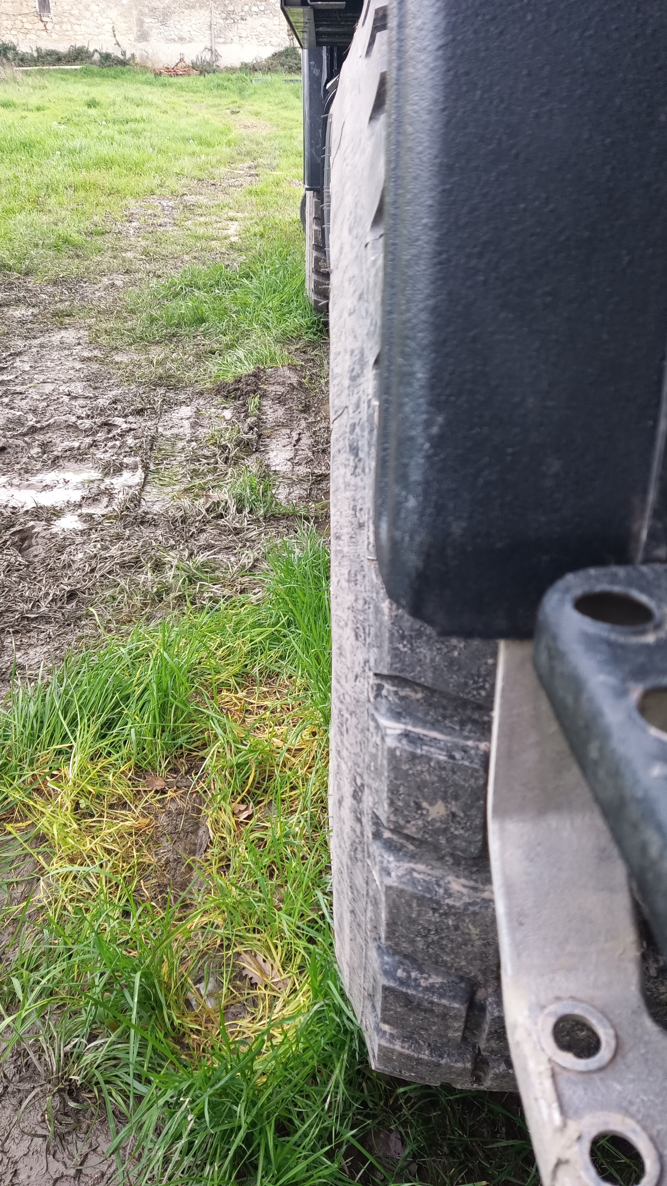

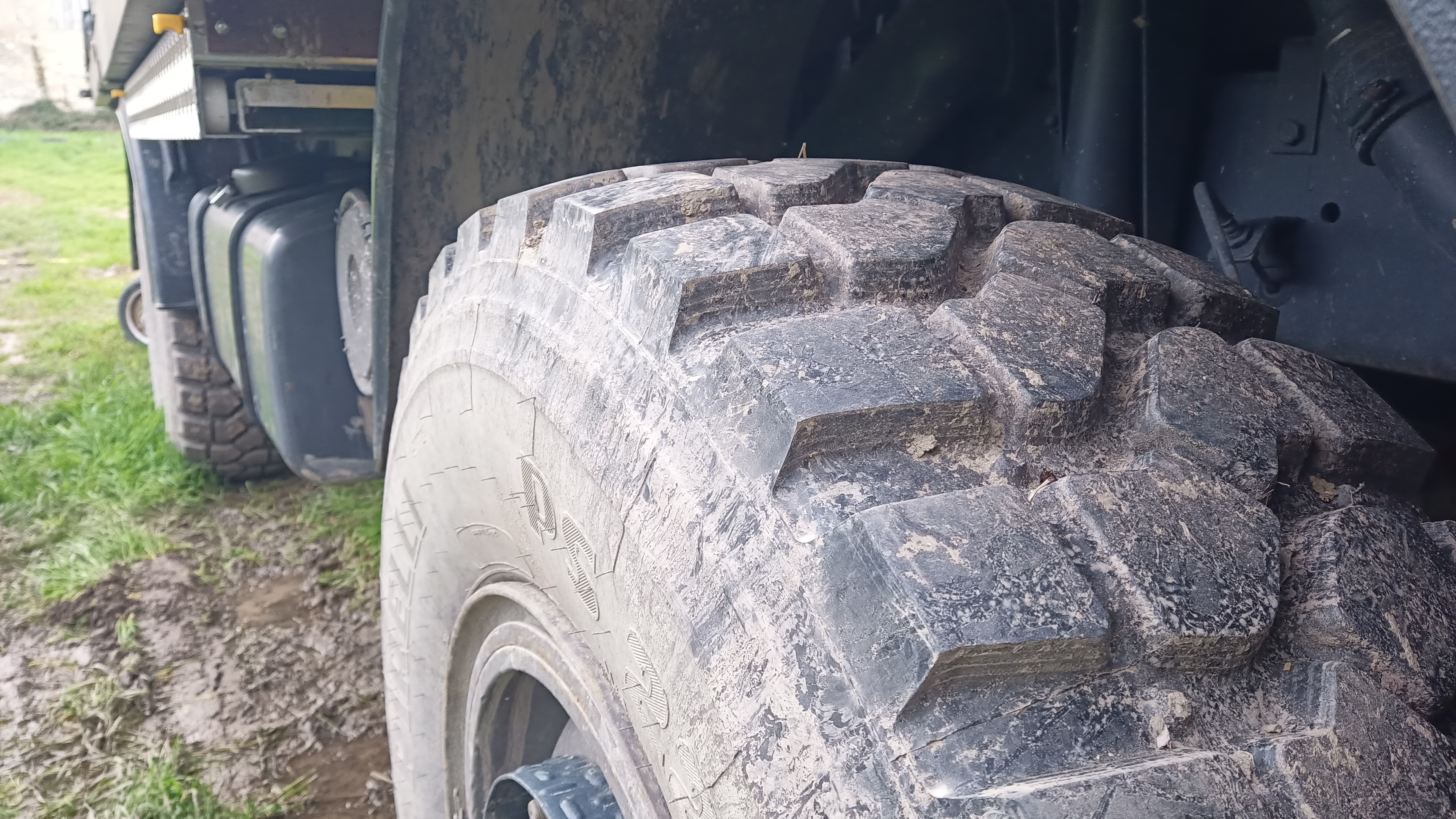

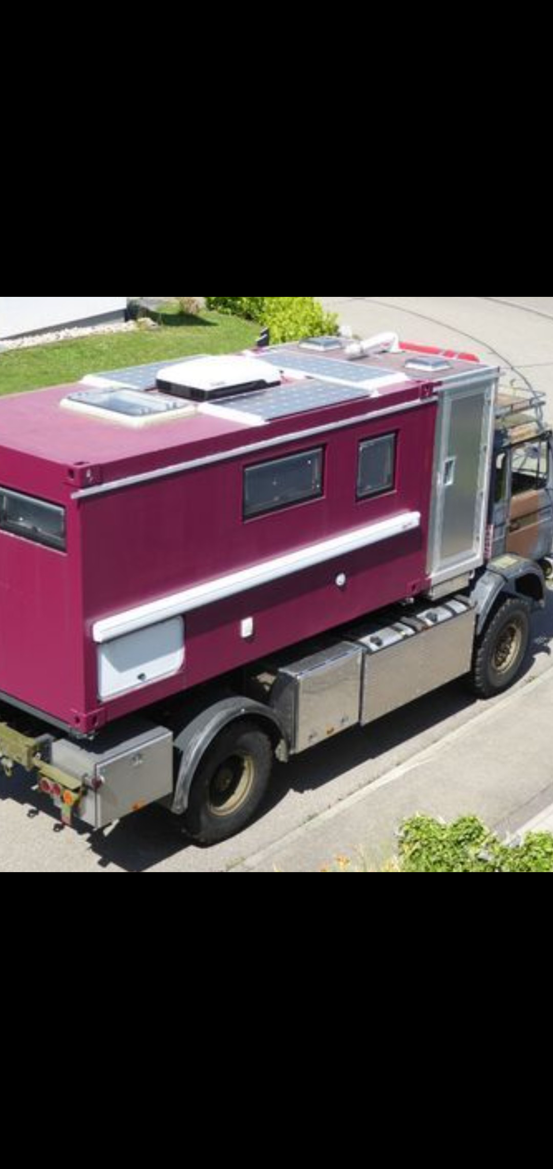

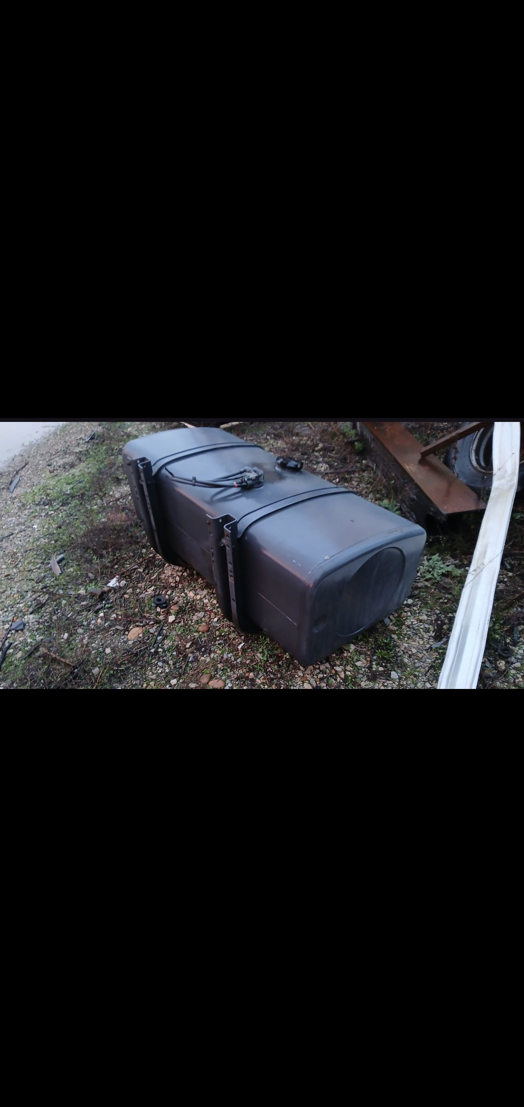

Je viens de trouvé une photo pour illustrer ce dont je ne voulait surtout pas faire avec un réservoir avec une profondeur de 800 mm avec supports, c'est d'avoir un réservoir qui depasse de la voie des roues Av et Ar
