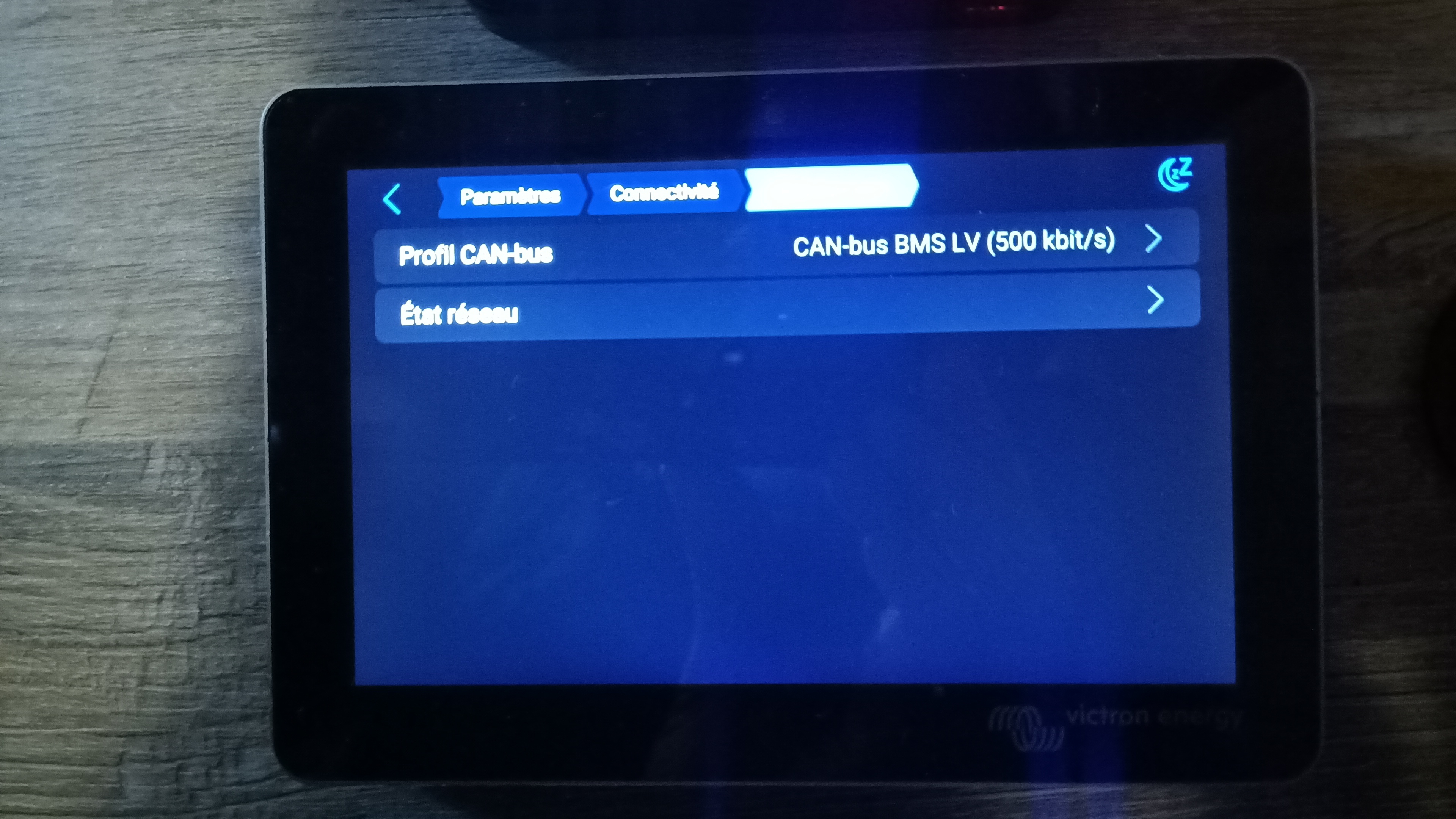

3. Changer la sélection pour communiquer en 500kbit/s Can bus BMS, paramètre > connectivité > profil can.

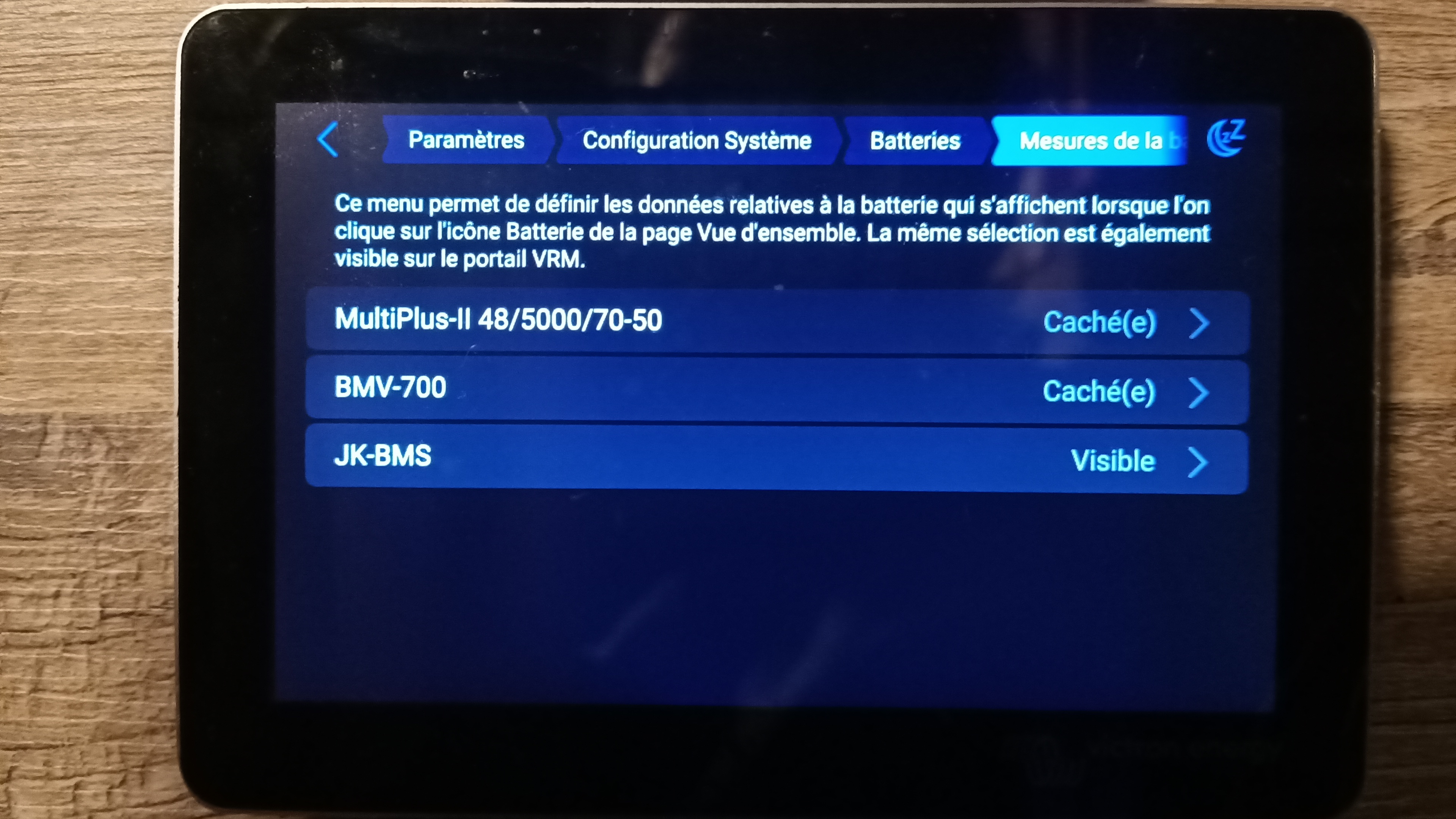

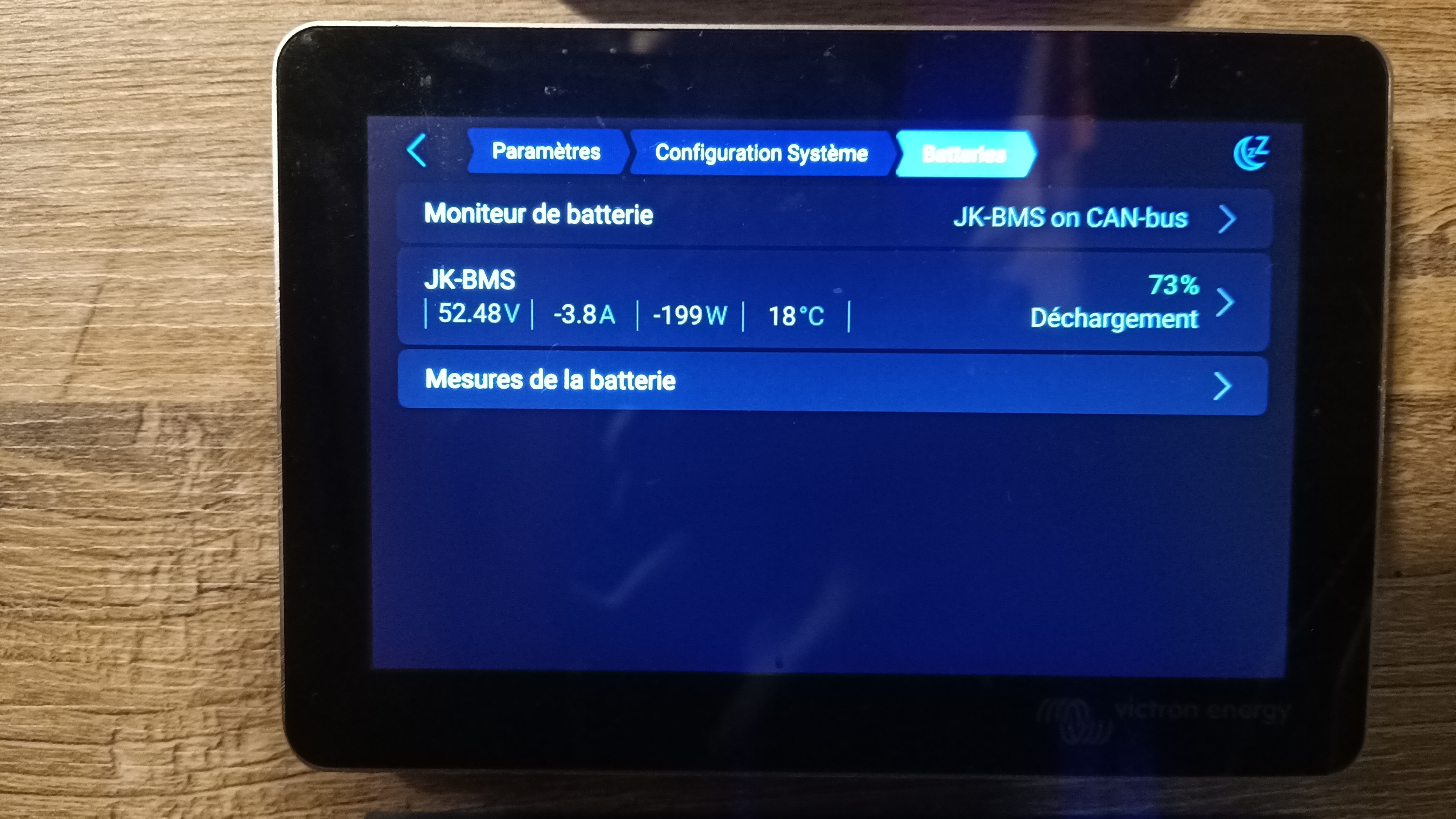

4. Choisir "visibilité du SOC du BMS" dans paramètre > configuration batterie.
Cacher les autres SOC comme bmv et multiplus

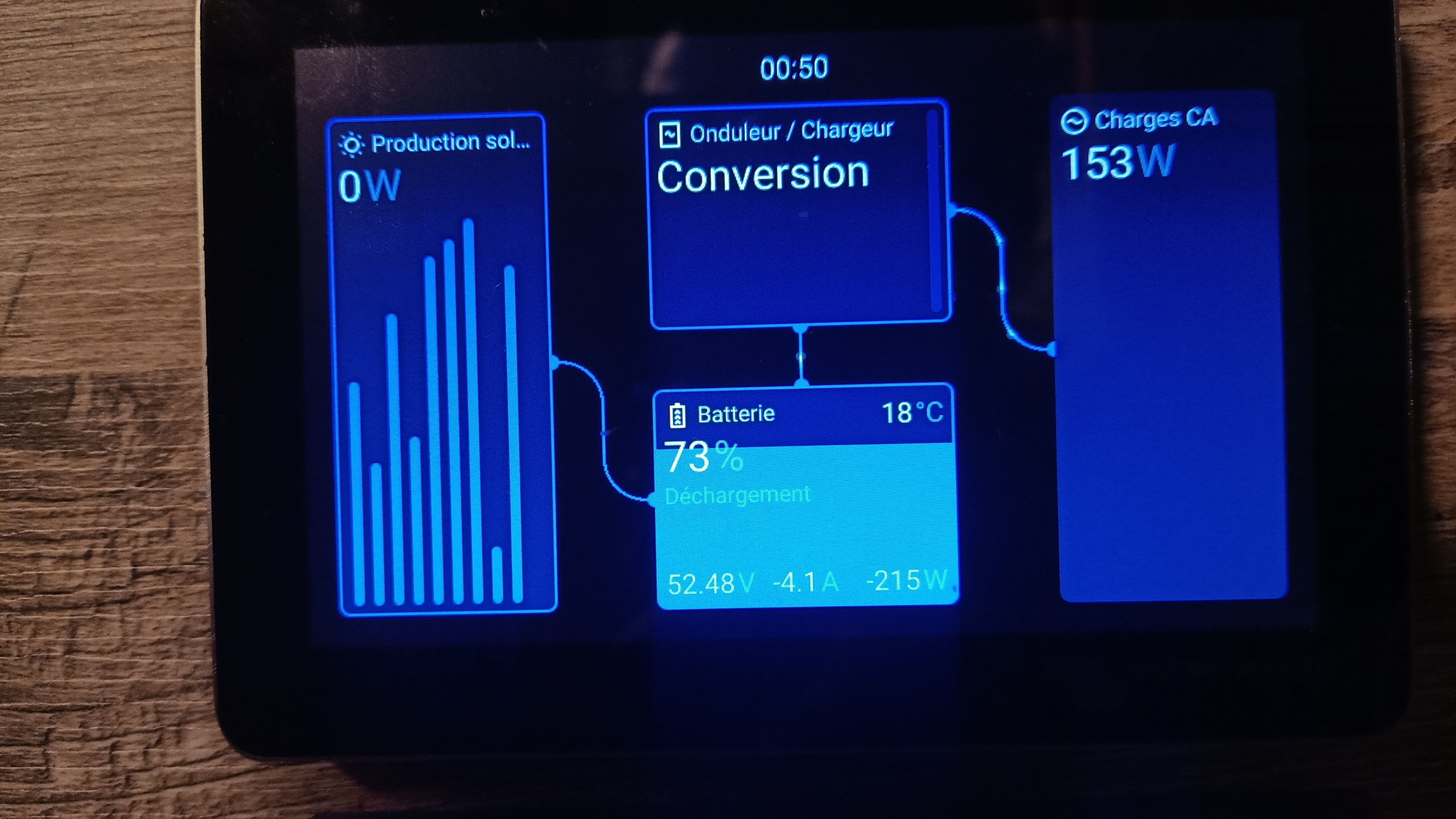

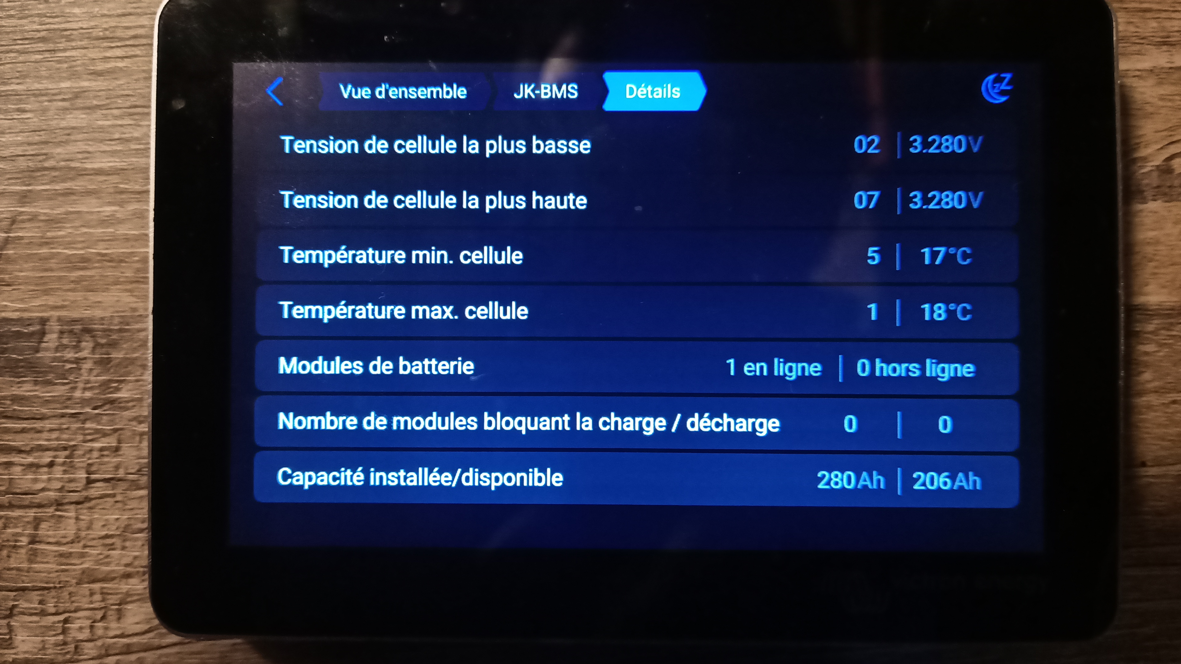

En page d'accueil vous devez retrouver le SOC et température de votre BMS, si cela ne fonctionne pas, redémarrer le cerbo gx et éteindre puis rallumer le bms.
