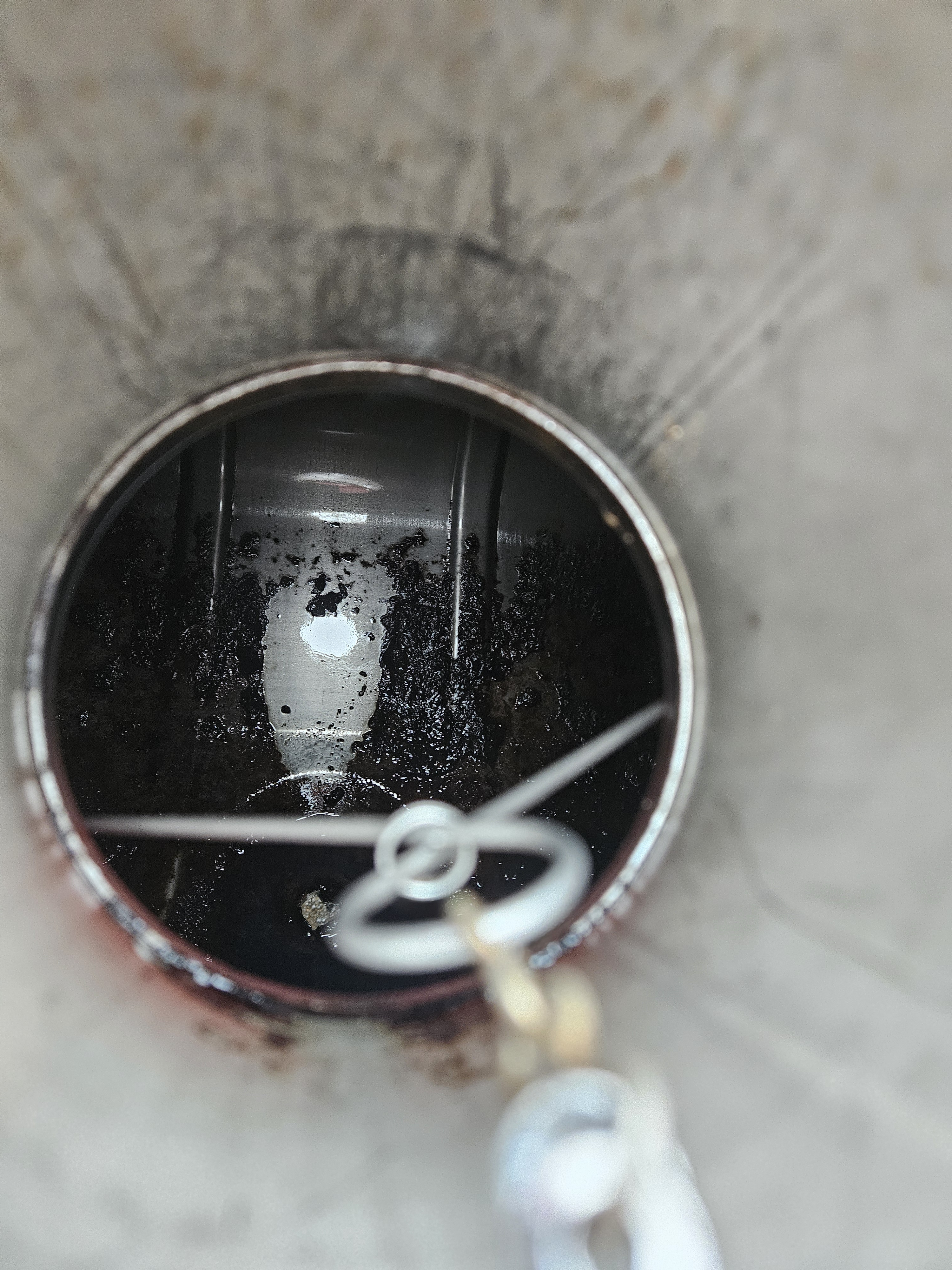

Ton problème me fait fortement penser à une panne que j'ai eu quand j'ai récupéré le miens, mais il n'y avait pas de fumée.
Si ca fait longtemps que ton bahut n'a pas tourné et que le réservoir est celui d'origine (en acier), il est très probable que la rouille et le vieux gasoil aient formé une boue au fond. dès lors que tu roule, la boue se mélange au gasoil et vient boucher l'entrée de ton admission.
Comment voir si c'est le cas ? C'est simple, remonte ta manche, ouvre le réservoir et plonge ton bras dedans jusqu'à toucher le fond
Ensuite, si c'est le cas, change tes filtres comme tu as prévu et surtout change de réservoir. Le plastique ou l'alu n'aura pas ces problèmes.

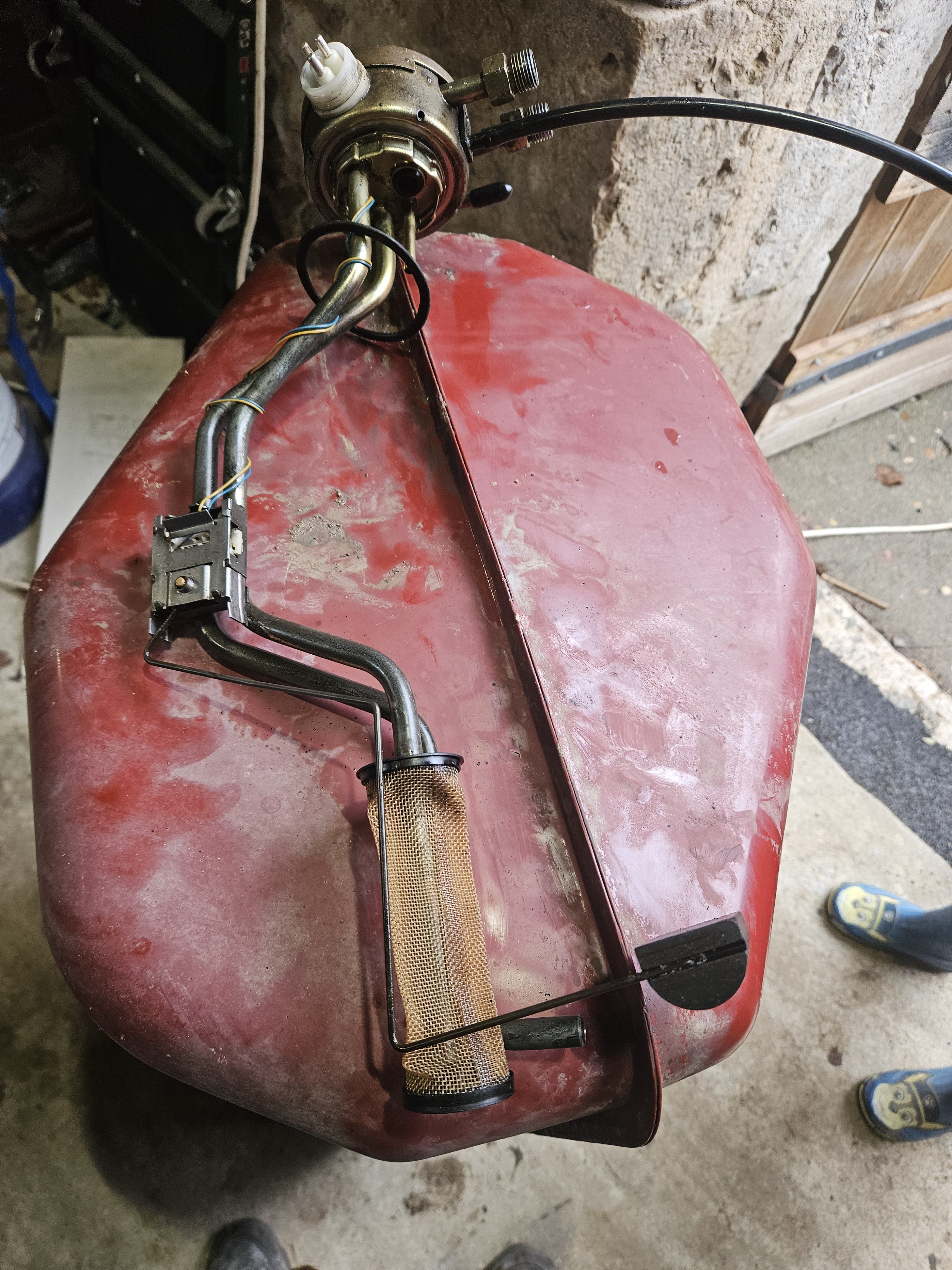

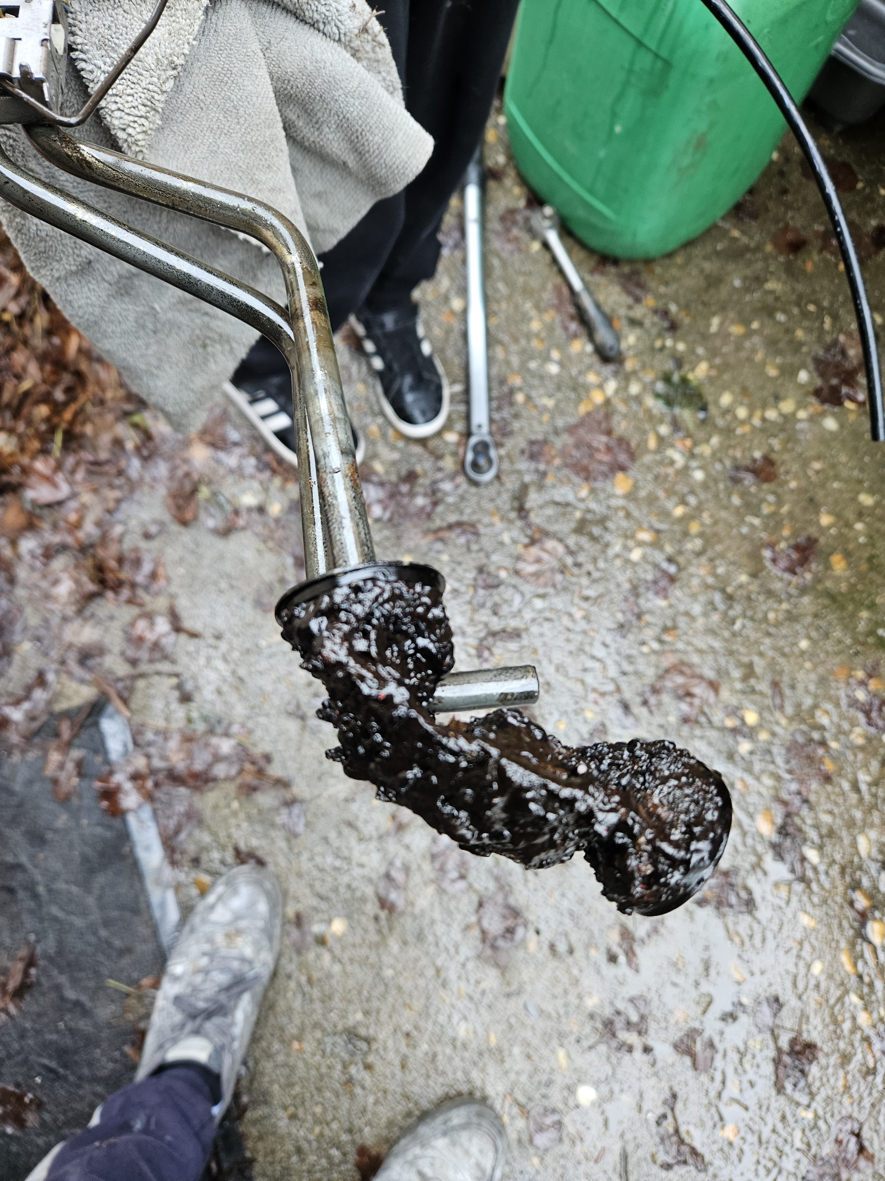

Bonjour Angoumois,
Merci pour ton retour. J’ai suivi tes conseils et j’ai donc vérifié l’intérieur du réservoir, j’ai vidangé. Effectivement, il était rempli d’une sorte de boue grasse mélangée à un peu de rouille.
J’en ai profité pour sortir la jauge à carburant : la crépine au bout était complètement bouchée par cette boue. Je l’ai démontée puis nettoyée, et j’ai également démonté et nettoyé le réservoir. J’ai aussi remplacé le filtre à gasoil, qui contenait lui aussi des particules de boue, de rouille et de gras.
Tout est maintenant propre et remonté. Malheureusement, je ne peux pas encore faire d’essai routier puisque je n’ai pas mon permis, mais je pense qu’il y a de fortes chances que ça ait réglé le problème. Je vous tiendrai au courant dès que je pourrai tester le véhicule.

La gueule de ta crépine me rappel de mauvais souvenirs...
Du coup, jaurais une question : est-ce que ton camion servait encore régulièrement avant que tu ne l'achètes, ou était-il mis de côté depuis longtemps ?
Ou, pour préciser ma pensée, le gasoil contenu dans le réservoir datait de quand ?
1 semaine, 1 mois, 1 an... ? Plus ?
Si ta as une réponse (fiable), ça me permettra de confirmer (ou infirmer) une hypothèse...

Ok super ! Je pense que le gros de ton problème se trouvait làJulien45 wrote: 30 Nov 2025 08:31 Je n'ai pas trouvé d'eau quand j'ai fait la vidange du réservoir mais je l'ai peut être consommer sur mon trajet je sais de source sur que le véhicule a rouler entre 10 et15 km il y a 3 semaines (passage Ct) je n'ai pas plus d'informations précédent cette date seul chose il mon dit que le véhicule était toujours en service avant sa mise en vente, je dois retourner voir mon vendeur (sdis) mercredi prochain j'en profiterai pour le questionner à ce sujet
Pour ma part je ne peut pas encore affirmé que mon problème est résolu je vais essayer de faire un essai routier ce matin si je trouve un chauffeur mais j'ai bon espoir je sens déjà la différence même en statique
C'est le genre de problème qui apparait quand les véhicule avec des réservoirs en acier sont trop longtemps à l'arrêt sans changer le gasoil à l'intérieur.
Maintenant, le soucis qui peut t'arriver, c'est qu'une partie de cette boue soit entrée dans le moteur.
T'as différentes solutions plus ou moins complexes et recommandées qui vont de :
- Mettre un petit peu d'essence dans ton réservoir (5l pour un plein), certains anciens faisaient çà pour "nettoyer" le moteur.
- Utiliser des produits plus ou moins fiables (Bardhal & co).

Ton problème (et la photo de ta crépine) me font penser à un dépôt d'asphaltène.
C'est un composant du pétrole brut qui cré des colmatage dans toutes les canalisations (même les puots de forage et les pipe-lines). Les pétroliers faisaient de l'écremage qu'ils revendaient pour la fabrication du bitume, puis de la filtration fine pour produire le gasoil. Mais ça crée des coûts supplémentaires et des frettes (volumes de production perdues) importantes. Du coup, ils se contentent maintenant de rajouter des produits dispersants pour te vendre un gasoil de moins bonne qualité (mais plus cher...).
Le problème vient du fait que les dispersants perdent leurs qualités avec le temps (1 à 2 ans) et que les asphaltènes se précipitent et viennent tout boucher quelques centaines de km plus tard. La crépine, les tuyaux basse-pression, le pré-filtre, le filtre, la pompe HP, les canalisations HP... jusqu'aux injecteurs...
Démontage intégral et nettoyage minutieux impératif quand c'est possible... sinon, il faut changer !
Attention : un nettoyage partiel ou incomplet réglera peut-être le problème momentanément... mais les dépôts internes dans le circuit basse-pression peuvent se déplacer et aller boucher un peu plus loin (un peu plus cher).
Moralité, ne jamais stocker du gasoil plus d'un an.

Et comme le dit Angoumois, les réservoirs en acier favorisent la condensation, la rouille... mais aussi la précipitation de toutes les merdouilles. A changer si tu peux (perso, je n'ai pas l'utilité des tiens car les miens sont déjà changés suite à un problème d'asphaltène).

Je me permets de revenir sur ce point et d'INSISTER sur le démontage INTEGRAL et LE nettoyage MINUTIEUX !remi.flo wrote: 30 Nov 2025 16:25 Démontage intégral et nettoyage minutieux impératif quand c'est possible... sinon, il faut changer !
Les asphaltènes auraient la mauvaise idée de s'agglomérer avec les hautes pressions. S'il en reste dans les durites basse-pression, ils iront dans le sens du courant jusqu'à la pompe d'injection, les canalisations HP, et finiront dans les injecteurs...
Pour la note finale (la lutte finale, c'est un autre combat...), tu peux commencer à discuter ta remise avec ton concessionnaire...
On a coutume de dire : petits enfants, petits problèmes ; grands enfants, grands problèmes.
Ici, c'est petites pressions, petits problèmes ; hautes pressions...

Salut merci pour ces informations,
J'ai fait un nettoyage de toutes les durites et remplacé le filtre, je remplacerait le reservoir après homologation pour un en plastique et en profiter pour augmenter la contenance
J'ai fait un essai dimanche après midi et il marche de nouveau super bien plus de fumée ralenti nickel toute la puissance était disponible mais je pense qu'il est bridé J'ai un boîtier dans la boite à gants avec une clé plombé

Peux-tu me confirmer que le dépôt noir que l'on voit sur la photo de la crépine correspond bien à de l'asphaltène (ressemble à du bitume, collant et épais) ?
Tu peux arrêter ton nettoyage à ce que tu as fait sur la partie basse pression (réservoir, crépine, durite, filtre GO...), mais te dispenser de vérifier la partie haute pression te fait prendre le risque de devoir en assumer les éventuelles conséquences (financières, immobilisation...) dans quelques temps...
A minima, démonte une canalisation entre la PI et un injecteur pour vérifier son état interne (un petit coup de cure-pipe ?), histoire de te rassurer (ou d'aller plus loin dans le démontage/nettoyage...).
C'est déjà un bon début, mais n'oublie pas ce que je disais :Julien45 wrote: 02 Dec 2025 21:28 J'ai fait un nettoyage de toutes les durites et remplacé le filtre...
J'ai fait un essai dimanche après midi et il marche de nouveau super bien...
Comme ton véhicule roulait toujours avec du vieux gasoil, même pour des petits kilométrage (ex : rendez-vous au CT), de l'asphaltène a déjà sûrement migré dans la pompe d'injection, dans les canalisations HP et jusqu'aux injecteurs.remi.flo wrote: 02 Dec 2025 10:10 Je me permets de revenir sur ce point et d'INSISTER sur le démontage INTEGRAL et un nettoyage MINUTIEUX !
