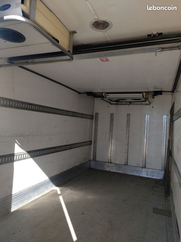

L avantage d une caisse frigo du moins la mienne c est qu il y un plat inox 30 x 3 a la verticale sur toute la hauteur inséré dans la paroi et cela tous les 40 cm Aussi bien sur les cotés qu'au plafond
Ce plat inox peut être taraudé pour une fixation par vis mais peut aussi n être que percé pour une fixation par rivet
La fixation des meubles ou tout autre truc a fixer solidement n est donc pas un soucis avec ce genre de caisse frigo

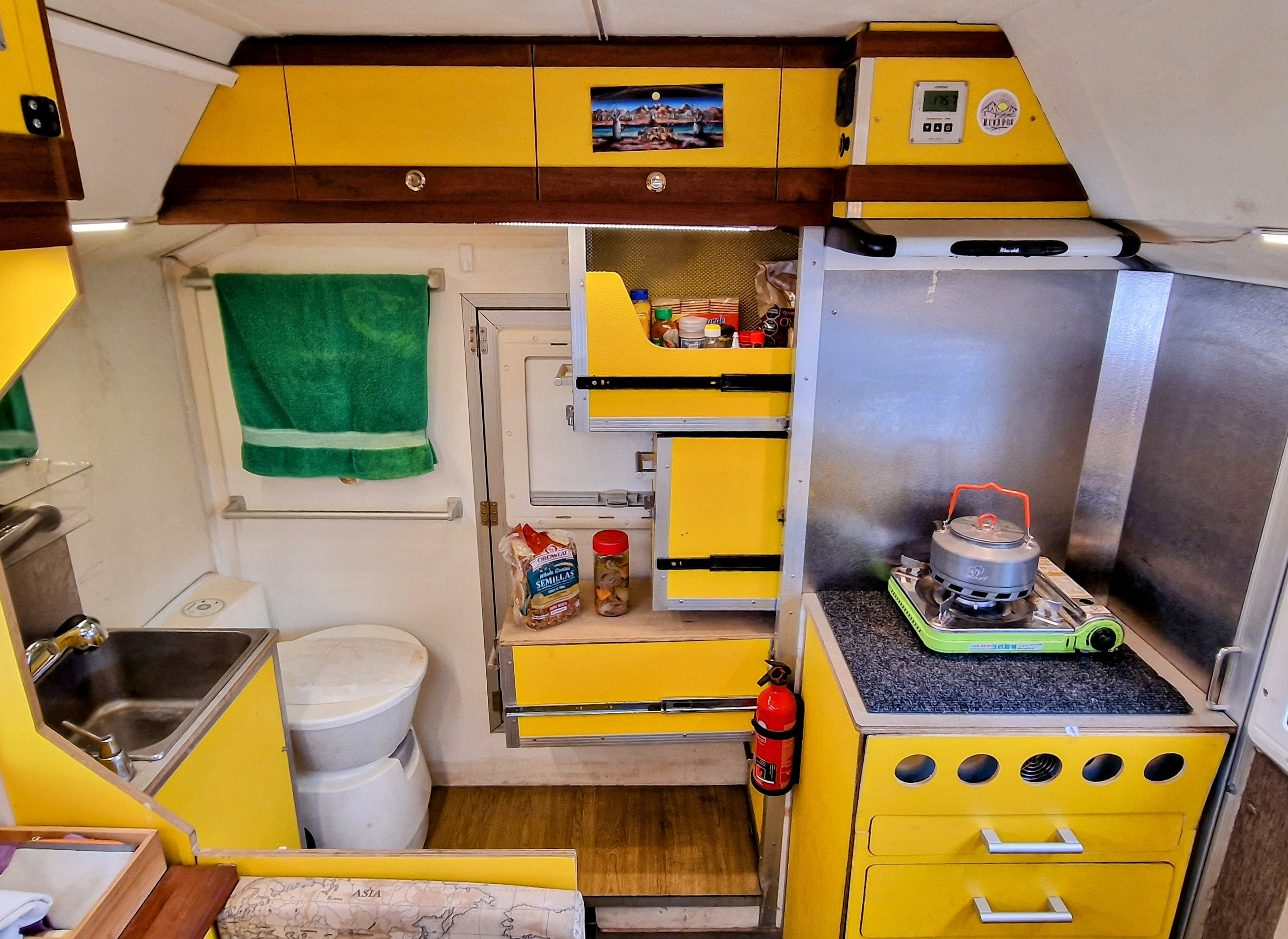

Tout les meubles intérieurs de mon Brutt sont fixé grâce à des "collage" au SIKA !
=> Cette procédeure est validé car durant 4 ans et 8 mois de voyage, 145'000 kilomètres, ABSOLUMENT rien n'a bougé, ni ne s'est décollé !!

Mais pour mon cas pourquoi coller donc montage definitif quand on a la possiilite de visser SOLIDEMENT sur des insert en inox ?

Tout simplement parcque je n avais encore pas trouvé de caisse frigorifique a la bonne dimension et que je calculais pour faire ma cellule avec des panneaux sandwich
Une fois la caisse trouvée la solution a été trouvee egalement
Il y avait pas mal de fixations dans la caisse avec sa configuration originelle
Je connais ces fixations pour avoir travailler avec des semi remorques frigorifique et je n ai JAMAIS vu un rail ou autre chose s arracher
donc c est LA fixation a adopter avec ce type de materiel bien sur
