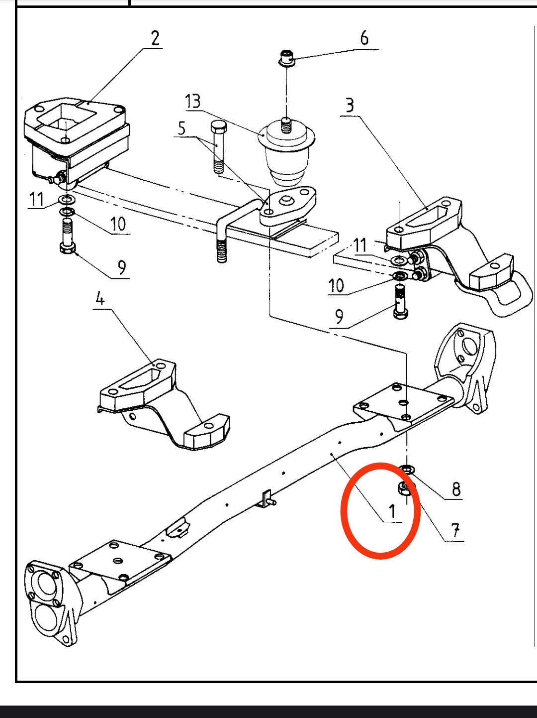

Re: Pneus confort, réduire le flanc ou augmenter l'indice de charge ?
Salut Mat,
je pense tout de suite à une géométrie d'axe défectueuse.
Le comportement décrit est typique d'un parallélisme négatif sur l'essieu arrière.
Sur l'illustration, il ne semble pas y avoir de possibilité de réglage.
L'essieu est donc probablement tordu.
Il faut donc mesurer.
Beda a écrit : ↑27 juin 2025 10:50
Salut Mat,
Merci, effectivement j'ai un soucis sur l'essieu, je ne pense pas qu'il soit tordu parce que je n'avais pas le soucis quand je l'ai acheté avec des pneus type origine.
À savoir que j'ai changé les pivots de moyeu et je n'ai pas fait de parallélisme, même si le véhicule tire bien droit, cela doit accentuer (je dois le faire avec la monte des nouveaux pneus et changement de biellette de direction) ('ai aussi pas mal de poids sur l'arrière du véhicule, je prévois de mettre des boudins pour améliorer aussi le tangage)
Par contre le soucis que j'ai avec l'essieu, c'est qu'il est décalé d'environ 2 cm sur la gauche, j'ai un pneu très proche de l'amorto et l'autre avec bcp d'espace. Un garage ma dit qu'il pouvait pas le décaler mais j'ai un gros doute.
chez nous en Allemagne, de très nombreux services de pneus sont en mesure d'effectuer une mesure et un réglage qualifiés de la géométrie.
Même si l'essieu arrière n'est pas réglable, il devrait toujours être mesuré.
Nous aurions alors une base de discussion.
Le décalage de l'essieu entre l'avant et l'arrière y serait également indiqué.
Il est clair qu'un défaut existant se fait davantage sentir avec 205/80R16 au lieu de 195/75R16 sur la même jante.
Traduit avec DeepL.com (version gratuite)
Non. Ce n'est pas nécessaire.
Le mot magique est l'angle d'inclinaison.
Pour pouvoir transmettre une force latérale, chaque pneu a besoin d'un angle d'inclinaison.
Celui-ci dépend principalement du rapport hauteur/largeur.
C'est très simple à comprendre :
Un pneu à profil extrêmement bas n'est pas du tout en mesure de développer un angle d'inclinaison plus important et n'a besoin que d'un angle faible pour absorber les forces latérales.
Par exemple, un 205/80R16 a besoin d'un grand angle d'inclinaison avant de pouvoir transmettre des forces latérales. L'effet est renforcé par la faible largeur des jantes et la faible pression des pneus.
Passons maintenant à la géométrie :
Un essieu rigide classique a un parallélisme de 0°.
En roulant en ligne droite, il n'y a pas d'angle d'inclinaison et il roule sans tension.
Pour suivre un virage, il doit d'abord former un angle d'inclinaison.
Si le parallélisme est positif, un angle de dérapage se forme dans le pneu gauche vers la droite et dans le pneu droit vers la gauche lors de la marche avant.
Le comportement routier devient plus stable, la sensibilité au vent latéral diminue et il suit immédiatement les virages sans remuer le cul.
Si le parallélisme est négatif, c'est exactement le contraire qui se produit.
L'arrière du véhicule se comporte de manière instable.
De très petites valeurs suffisent pour cela.
Il est possible que l'usure des pneus ne permette pas de les détecter.
Je ne suis pas sûr que le texte soit compréhensible,
voici donc la variante : https://www.perplexity.ai/search/bitte- ... NcFaXPUDEw
**Salut,
Non, ce n’est pas nécessaire.**
Le mot magique est **l’angle de dérive**.
Pour pouvoir transmettre une force latérale, chaque pneu a besoin d’un angle de dérive.
On peut très facilement l’imaginer :
Un pneu à profil très bas n’est absolument pas capable de générer un angle de dérive important et n’a besoin que d’un faible angle pour absorber les forces latérales.
Par exemple, un 205/80R16 a besoin d’un grand angle de dérive avant de pouvoir transmettre des forces latérales. L’effet est renforcé par des jantes étroites et une pression de gonflage faible.
Maintenant, pour la géométrie :
Un essieu rigide classique a un pincement de 0°.
En roulant tout droit, aucun angle de dérive ne se forme et il roule sans tension.
Pour suivre une courbe, il doit d’abord générer un angle de dérive.
Si le pincement est positif, lors de la conduite en ligne droite, un angle de dérive se forme dans le pneu gauche vers la droite et dans le pneu droit vers la gauche.
Le comportement du véhicule devient plus stable, la sensibilité au vent latéral diminue et il suit immédiatement les courbes, sans faire de queue de poisson.
Si le pincement est négatif, c’est exactement l’inverse qui se produit.
L’arrière du véhicule devient instable.
Il est possible que ce ne soit pas visible à l’usure des pneus.

**Salut,
mit Grüßen aus Langenlonsheim
Beda
Beda

Mais ça veut dire que si l'essieu est plié, et créer cette angle,ils soit plié de quel sens?
Pris un pet par derrière, qui ouvrirai l'angle?

Je conseille de mesurer.
J'ai déjà vu des axes d'origine non montés,
qui ne présentaient pas d'angles significatifs.
Pour les fusées d'essieu vissées, on peut utiliser
https://www.cafr.ebay.ca/itm/193832892452
pour s'aider.
Bien entendu, c'est totalement illégal.
pour s'aider.

Merci beaucoup pour votre implication
vous êtes chaud ^^
je ne pense pas du tout que j'ai de soucis sur l'essieu, le véhicule est stable sans problème à 100km/h.
C'est bien une histoire de flanc et d'indice de charge.
À savoir que effectivement, les pneus 4x4 on un gonflage bas en max PSI.
Je pense partir sur du 215 / 65 / 16, avec un indice de charge de 107s (1000kg par roue)
https://www.grip500.fr/pneu/215-65-16/y ... zfEALw_wcB
Le seul soucis c'est l'essieu décalé, en 205 cela frotte déjà sur l'amortisseur donc en 215 ça va devenir tendu.
