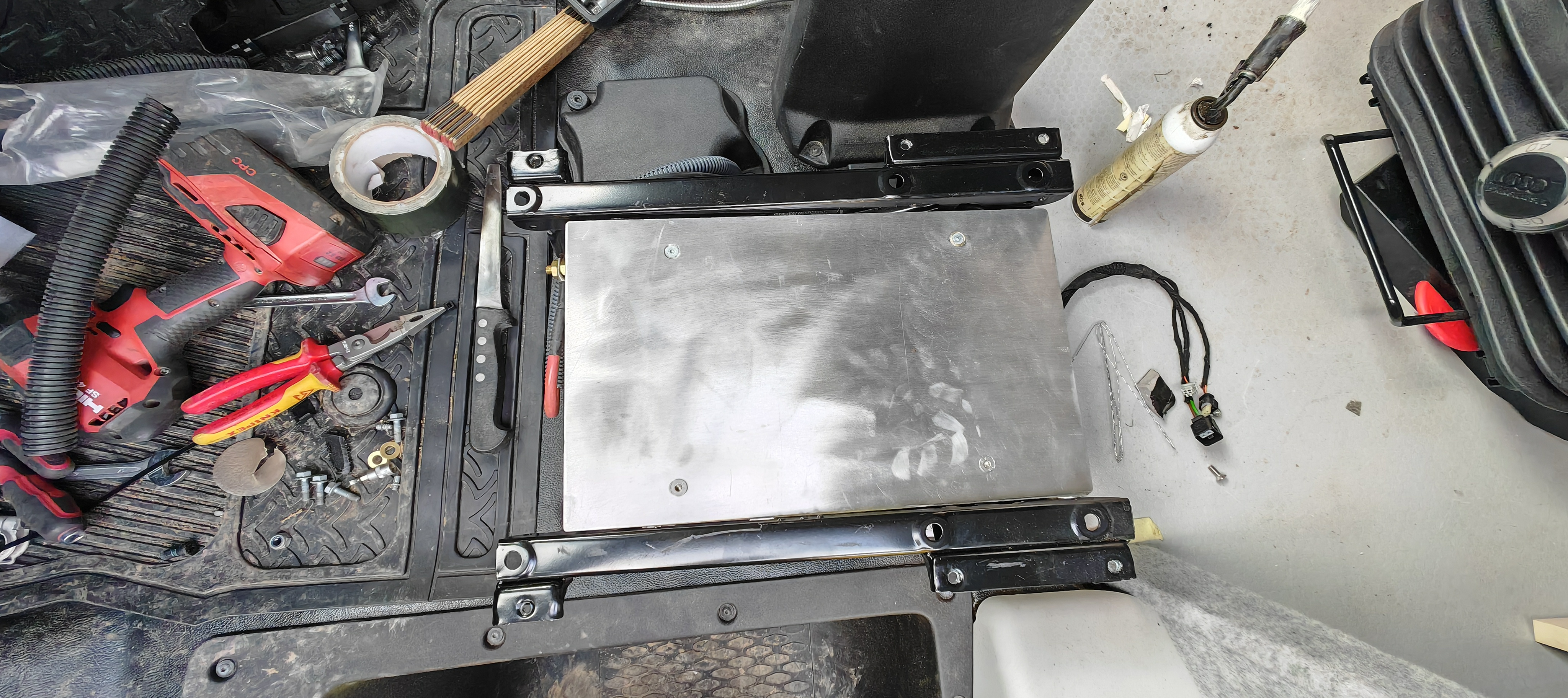

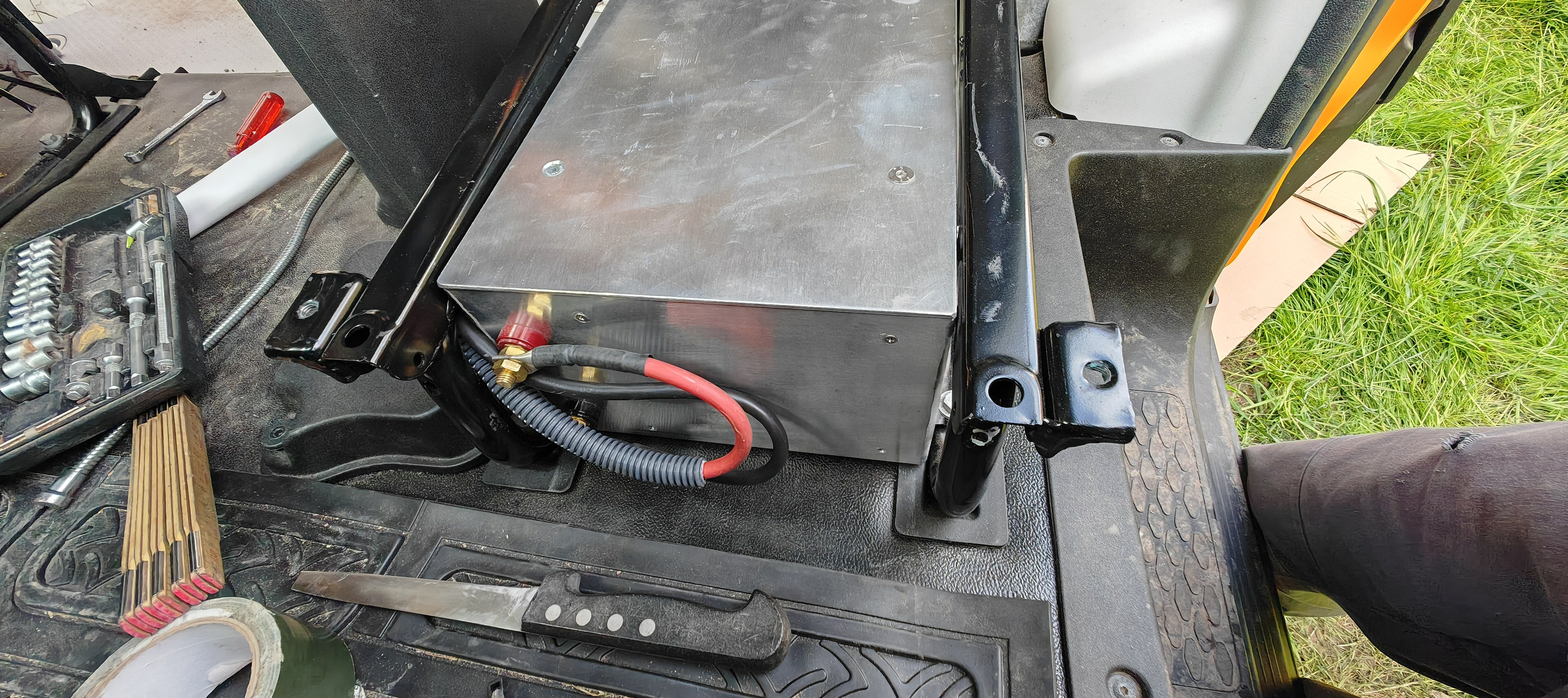

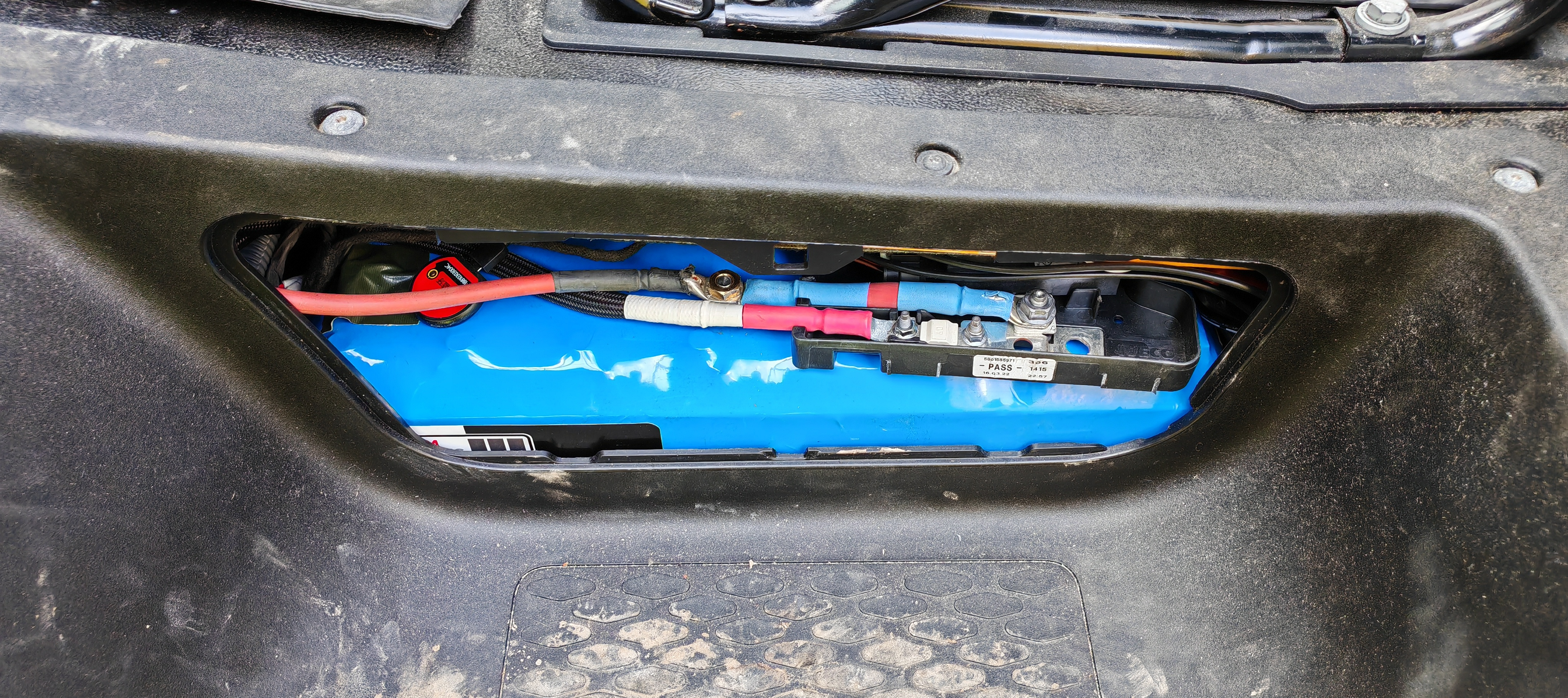

Sur mon véhicule personnel, conseil iveco daily de 2023, je viens de remplacer la batterie de démarrage par une lithium de 460 Ah plus une de 210Ah sous le siège conducteur.
C'est un euro 6B sans le Start & stop donc un alternateur qui charge à 14.4V.
