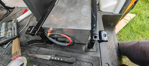

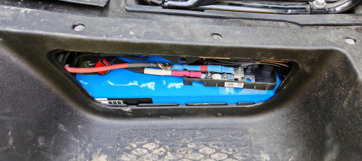

Sur mon véhicule personnel, conseil iveco daily de 2023, je viens de remplacer la batterie de démarrage par une lithium de 460 Ah plus une de 210Ah sous le siège conducteur.
C'est un euro 6B sans le Start & stop donc un alternateur qui charge à 14.4V.

Il est important en premier de vérifier la tension de charge de l'alternateur. Idéalement il faudrait qu'il soit vers 14,2V. Avec cette tension il produit en général 50% de sa capacité. Si la tension est plus élevée, il faut surveiller à la première charge ce qu'il se passe. Jusqu'à présent j'ai jamais eu un problème alternateur en faisant un montage en direct. Il faut aussi une batterie lithium qui soit toujours bien équilibrée, je il ne faudrait pas que le bms coupe la charge à 14,3V et que l'alternateur se retrouve séparé de la batterie.
