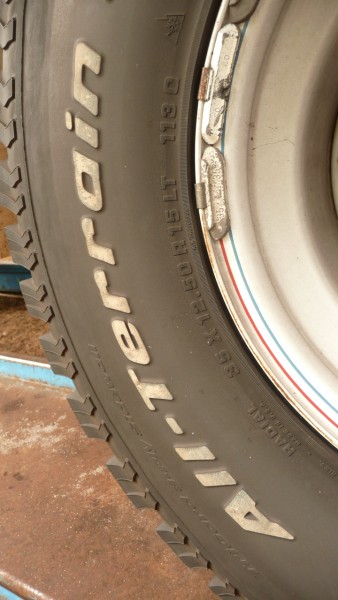

Hello,
Je me permet de venir mettre quelques photos de mes BF (fraiche de se matin ^^)
Effectivement il ai bien present de bourlet
,pour mes jantes c'est nikel.
Apluche
Apluche

Re: Photo roue Bouzinac
merci kabistrotteurs,
je pensais en faire une aussi pour montrer cette mention "rim protector" mais tu maitrises bien la macroscopie
il me reste à obtenir plus d'infos de Jean Michel sur la méthode employée pour s'en débarrasser..je crois comme lui que celà n'affecterai pas la structure du pneu mais le problème est d'arriver à faire quelque chose de propre et surtout régulier pour ne pas les saccager complètement...et là..à part les fixer sur un support tournant avec une fraiseuse fixe...je vois pas trop...
Jean Michel, saurais tu nous en dire plus là dessus?..je pense que je vais ouvrir un topic différent pour ce sujet puisque je rappelle ici que je n'ai pas des jantes bouzinac..et que ce problème n'est pas spécifique aux jantes Bouzinac comme il a été dit un temps.

Oui, oui, chez un vendeur de pneus avec atelier ...
... je le connais depuis 25 ans et il m'a déjà beaucoup aidé pour les pneus de mes vieilles Panhard
Pour les BFG, il m'a facturé 160 € par roue pour le pneu et le montage (y compris fraisage).
Mais je ne pense pas que cela soit le tarif grand publique
