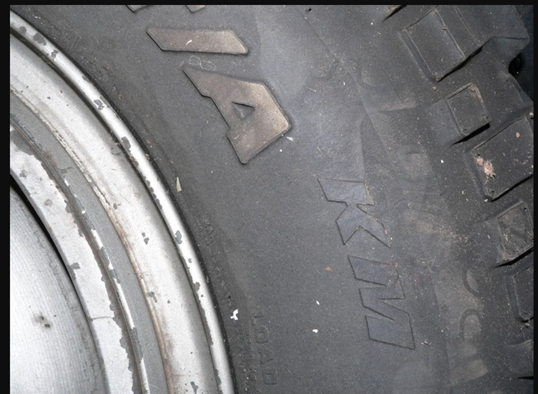

retour sur le bourelet..j'ai retrouvé la photo..enfin plutôt..ce qu'il en reste
d'ou l'interet encore une fois de rapatrier les photos ici et pas sous des hébergeurs X ou Y
JeanMichel wrote:Il existe des jantes IVECO en 6,5 avec cerclage.
Et pour monter les BF, il faut fraiser le bourlet de gomme (beaucoup de travail).
J'avais mis des photos sur le site allemand:
http://www.viermalvier.de/forum_php/sho ... Post454856
Le tout est monté sur mon Victor avec l'accord du service de contrôle allemand ...

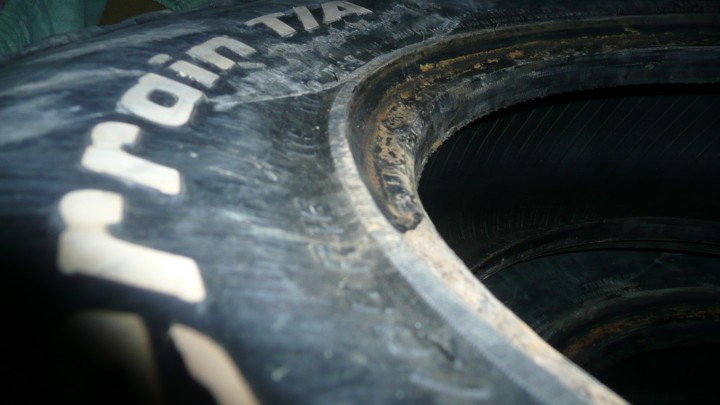

Re: Photo roue Bouzinac
merci jean Michel
donc pour cette image après fraisage..
j'en ajoute donc une avant fraisage
car il me semble bien que les pneus que je viens de ramener ont effectivement un bourelet plus marqué que sur les miennes
peut être donc du fraisage en perspective... une idée sur la façon de procéder..disons..la moins dégeu possible? l'idéal serait de pouvoir fixer le pneu sur un "plateau tournant"..ou plus simplement la fraise fixe par rapport à la roue montée en place..mais ça veut dire qu'elle est montée dans ce cas
bon enfin le fin mot de l'histoire serait donc que..gianetti ou bouzinac..même combat: en 6, 5 jante en 3 parties= roulette russe sur le montage des BF..les vieux oui..les "nouveaux" moyennant fraisage...
en fait je ne pense pas qu'on puisse techniquement dire que ce bourelet empèche le montage du cercle..car il est toujours possible de comprimer suffisament le pneu..par contre celà signifie que le talon ne sera pas en contact de façon optimale avec la jante...le flap garanti normalement l'intégrité de la chambre..mais malgres tout ça doit pas être idéal comme situation
les BFG mud que j'ai actuellement sur mes gianetti 6,5
mais finalement est ce que le bourelet n'était pas identique quand ils étaient neuf ?...

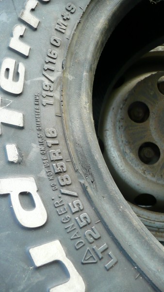

Hello,
Je me permet de venir mettre quelques photos de mes BF (fraiche de se matin ^^)
Effectivement il ai bien present de bourlet
,pour mes jantes c'est nikel.
Apluche
Apluche
merci kabistrotteurs,
je pensais en faire une aussi pour montrer cette mention "rim protector" mais tu maitrises bien la macroscopie
il me reste à obtenir plus d'infos de Jean Michel sur la méthode employée pour s'en débarrasser..je crois comme lui que celà n'affecterai pas la structure du pneu mais le problème est d'arriver à faire quelque chose de propre et surtout régulier pour ne pas les saccager complètement...et là..à part les fixer sur un support tournant avec une fraiseuse fixe...je vois pas trop...
Jean Michel, saurais tu nous en dire plus là dessus?..je pense que je vais ouvrir un topic différent pour ce sujet puisque je rappelle ici que je n'ai pas des jantes bouzinac..et que ce problème n'est pas spécifique aux jantes Bouzinac comme il a été dit un temps.

JeanMichel
- schtroumpf pilote
- Posts: 139
- Joined: 01 Mar 2007 23:14
Re: problème de montage de pneus BF sur jantes à cercle en 6,5
Oui, oui, chez un vendeur de pneus avec atelier ...
... je le connais depuis 25 ans et il m'a déjà beaucoup aidé pour les pneus de mes vieilles Panhard
Pour les BFG, il m'a facturé 160 € par roue pour le pneu et le montage (y compris fraisage).
Mais je ne pense pas que cela soit le tarif grand publique
- Posts: 21331
- Joined: 27 Jun 2008 16:03
non je ne pense pas non plus vu que c'est déjà un bon prix pour le pneu seul sans rien faireJeanMichel wrote: Pour les BFG, il m'a facturé 160 € par roue pour le pneu et le montage (y compris fraisage).
Mais je ne pense pas que cela soit le tarif grand publique![]()
et puis je ne sais pas si ça l'amuserai de le faire pour des pneus qu'il n'a pas vendu lui même..n'empèche à l'occasion si tu peux lui demander combien ça couterai ou bien s'il a une technique particulière a recommander...
comme je le disais...je suis capable de les amener là bas si le prix est honnete...mais bien sur je ne veux pas que celà entame 25 années de collaboration
