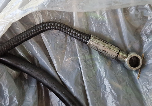

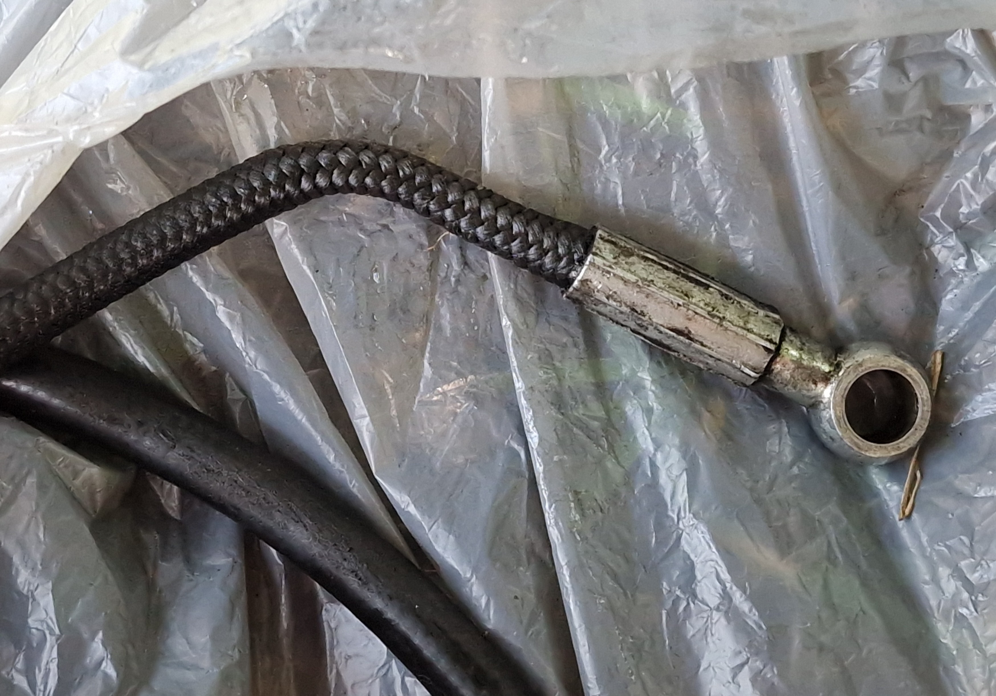

Re: Embrayage hydraulique - Cherchez la cause de mon problème !
Hello,
Merci pour les réponses humoristes - LOL!
Après des recherches, j'ai finalement trouvé qu'il y avait une minuscule fuite sur la durite hydraulique, tout près du cylindre récepteur.
Cette durite était recouverte d'un maillage en acier tressé (merci les normes "militaires" de mon Brutt) qui "diffusait" le liquide hydraulique et rendait difficile la visualisation et la localisation de la fuite.
=> Ce qui est étonnant, c'est que malgré cette petite fuite, mon embrayage fonctionnait parfaitement bien!

ce peut être d'ailleurs le maillage acier tressé responsable de la fuite également, j'ai eu ça sur mon brutt aussi mais sur la durite de direction assistée, l'un des fils du maillage c'était rompu, ils sont très fins mais suffisament rigides pour perforer comme l'aguille d'une seringue hypodermique, et d'ailleurs c'est assez dangereux pour notre peau aussi de ce fait.
