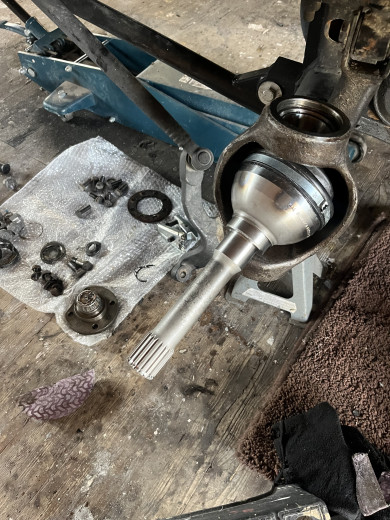

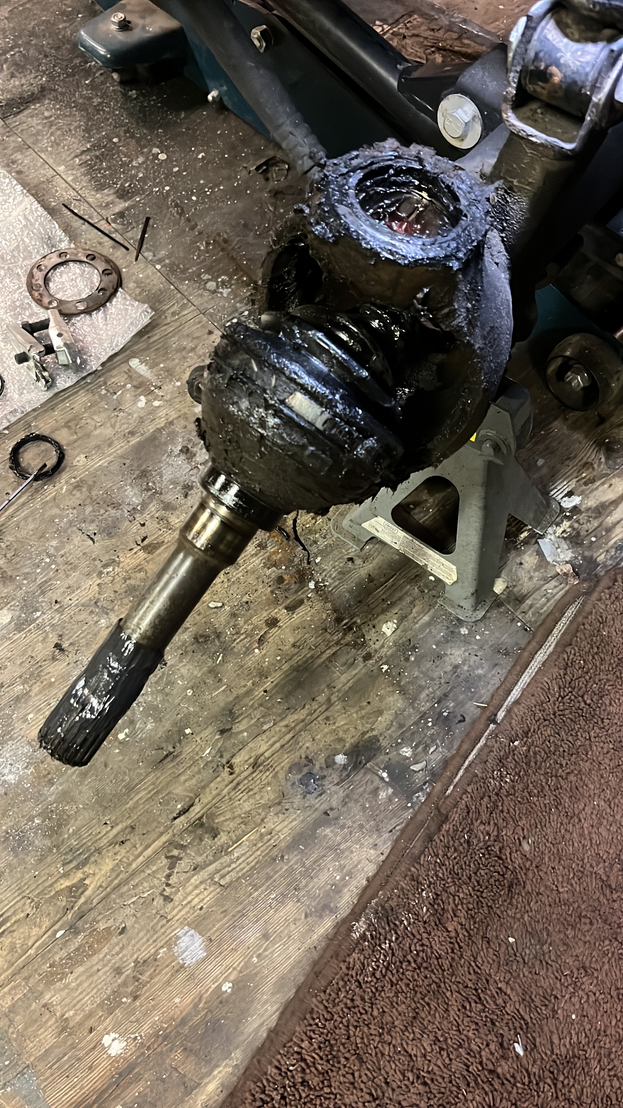

Petit boulot du samedi soir , suite a la casse de la manchette de cardan .
Donc depose de l ensemble nettoyage . Remplacement des joints spi sur les pivots nouveau demi arbre avant avec joint homocinétique roulement neuf ( j ai un bruit pas sain à ce niveau je crois)
Bref comme tout est démonter j ai préférer poser un neuf on vera si c etait ça ce bruit mais la manchette etait naze et pas mal de graisse c est barré.( au pire j ai cardan de
Reserve il me semble c est le même des deux cotés)

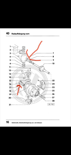

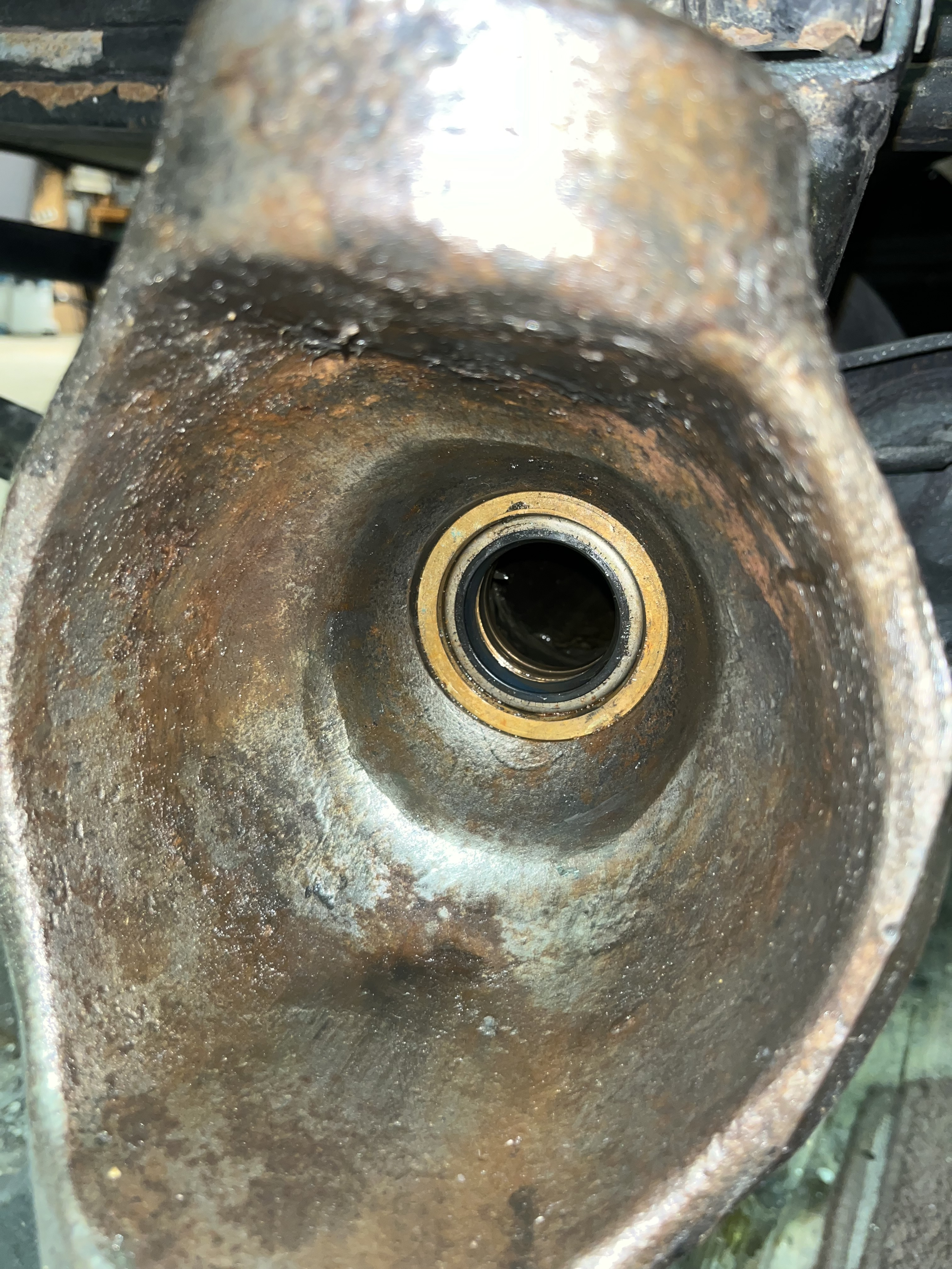

Actuellement je bute pour remplacer la douille
En bronze dans la trompette a voir comment faire
Je pense il me faut un arrache à inertie .
Je sais pas si c est le même système sur les ponts des B
J ai aussi un rouleau à aiguille et un joint spi a remplacer dans l entree du moyeu coté intérieur (differentiel)

Bon ben c est tout bon tout est remonter demi arbre et joint roulement joint spi douille bronze. Etc….
On vera si mon problème venait de là. Bon de toute façon la
Manchette etait cassée
Et aucun problème pour les pièces commander le 24 dec tout recus le 3 janvier . Kit de revision complet .
