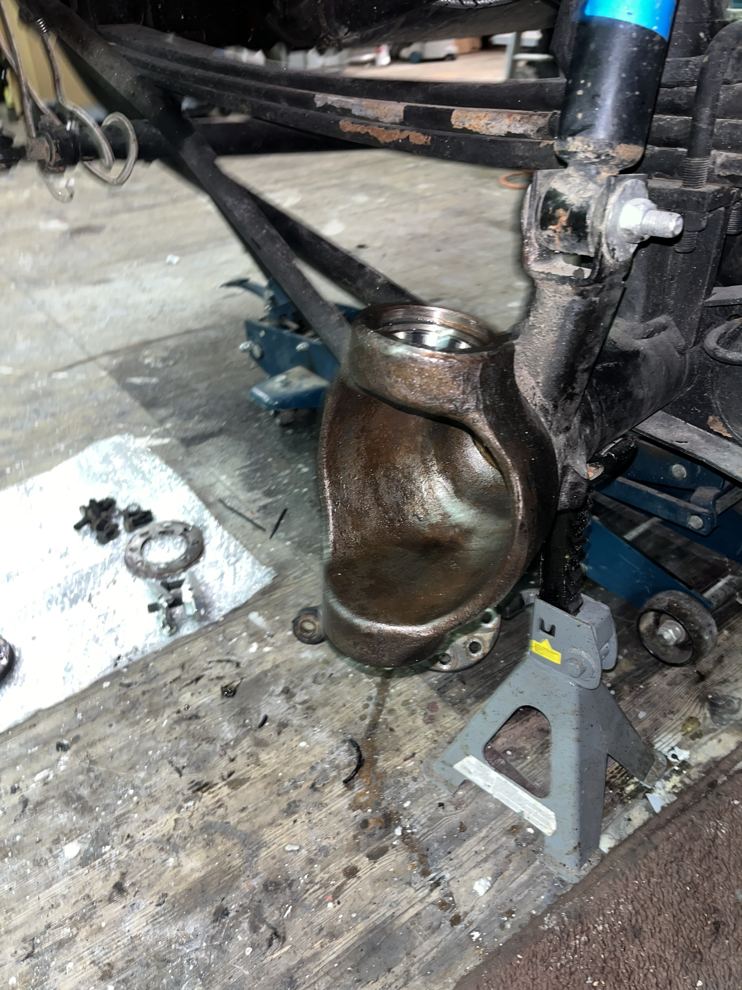

Petit boulot du samedi soir , suite a la casse de la manchette de cardan .
Donc depose de l ensemble nettoyage . Remplacement des joints spi sur les pivots nouveau demi arbre avant avec joint homocinétique roulement neuf ( j ai un bruit pas sain à ce niveau je crois)
Bref comme tout est démonter j ai préférer poser un neuf on vera si c etait ça ce bruit mais la manchette etait naze et pas mal de graisse c est barré.( au pire j ai cardan de
Reserve il me semble c est le même des deux cotés)
Actuellement je bute pour remplacer la douille
En bronze dans la trompette a voir comment faire
Je pense il me faut un arrache à inertie .
Je sais pas si c est le même système sur les ponts des B
J ai aussi un rouleau à aiguille et un joint spi a remplacer dans l entree du moyeu coté intérieur (differentiel)
Pont hurth vw
