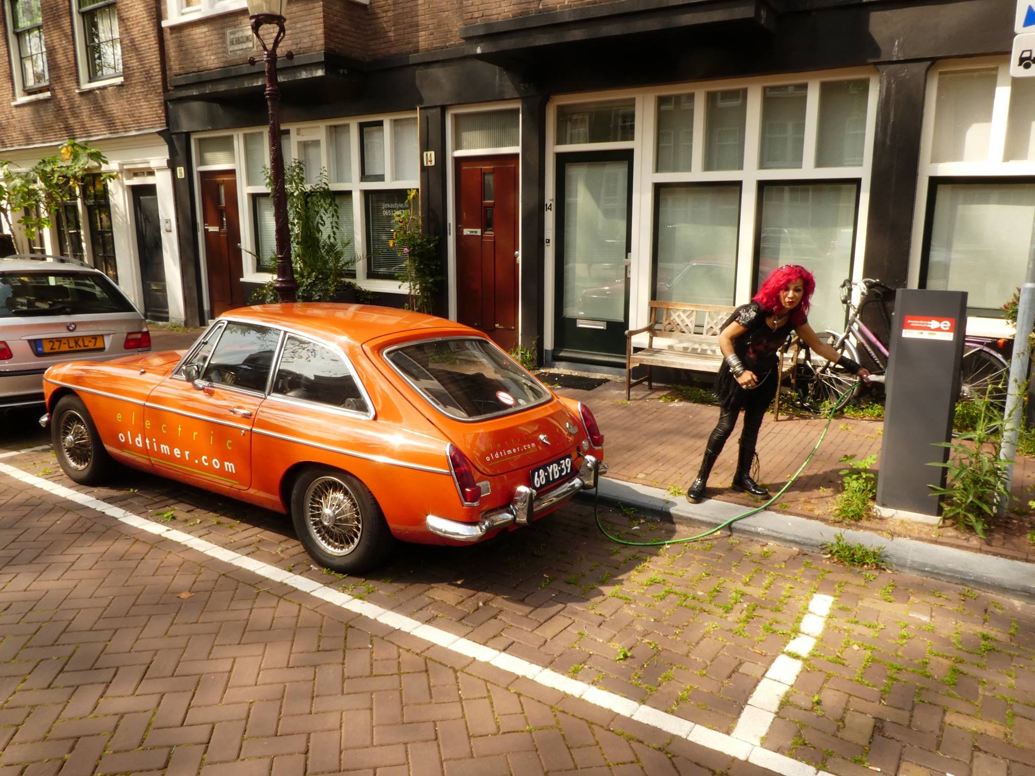

j'ai vu en hollande de vieux coupés volvo "électrifiés" je pense qu'effectivement avec le budget en face tout est probablement possible, maintenant est ce raisonable ça je sais pas trop non plus , sûrement que parmi ceux qui passent par ici il y en a qui en savent plus que nous .

comme je retombe sur une photo ..si ça peut te servir dans tes recherches
