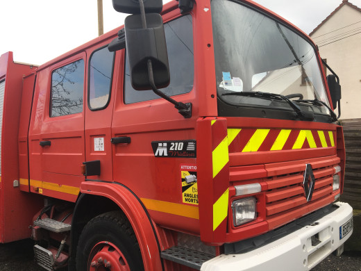

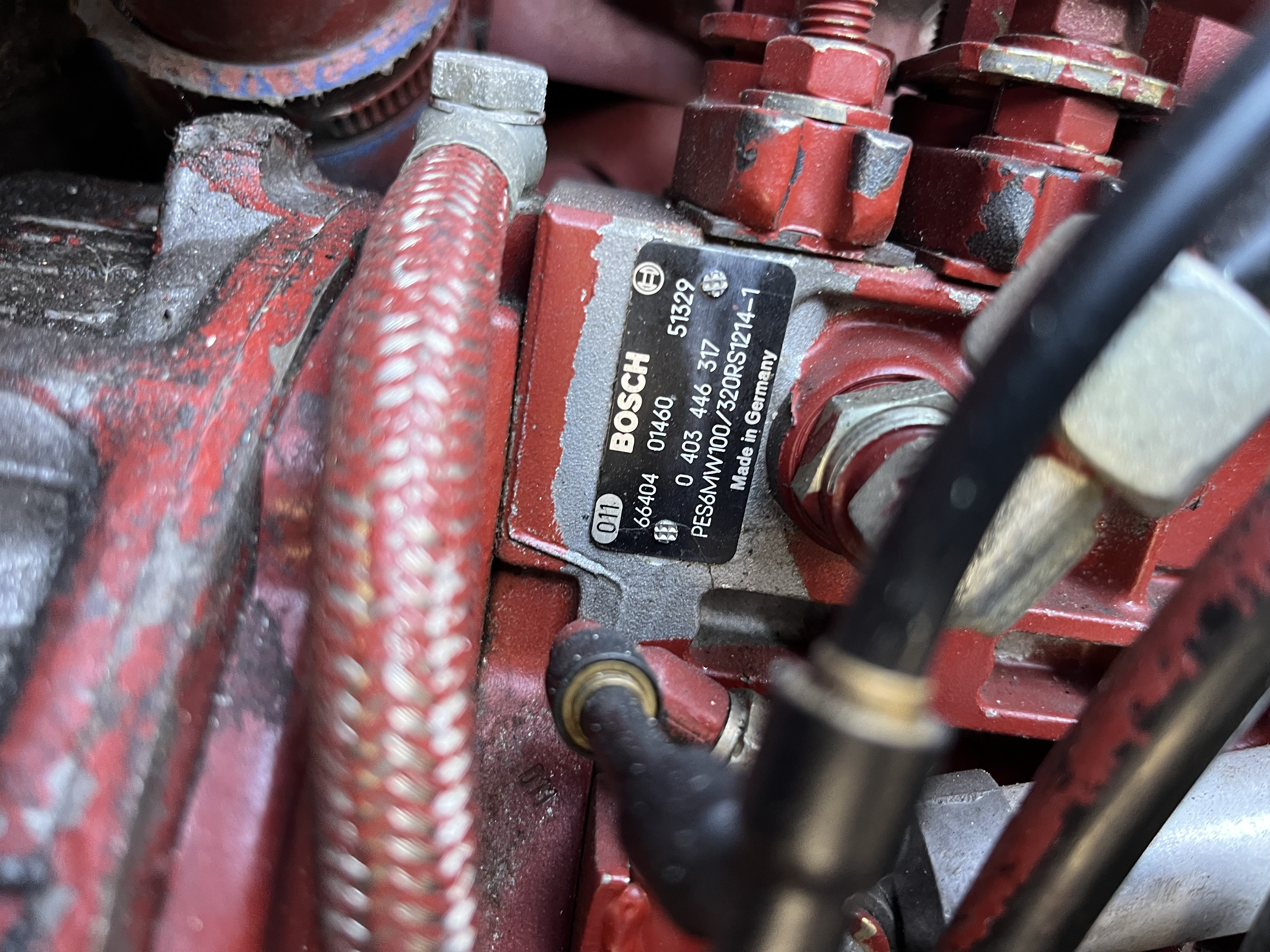

Je vais me présenter, je suis Rémi et j’envisage un voyage en Europe dans un premier temps puis au delà de l’Europe ensuite. Pour cela je suis dans une démarche de transformation d’un camion ex pompier M210, je lis ce forum depuis une bonne année. Pour le moment, je ne mettrais pas la photo du camion, car je dois éclaircir la question , est-ce un M210 ou M180, le vendeur m’affirme que c’est un 210 et Renault Truck m’affirme que c’est un 180, officiellement c’est un M180, découverte que j’ai fait après la vente, d’où ma question sur le num de pompe. Jusque maintenant, je n’avais pas grand chose à partager puisque je n’avais pas encore le camion, j’allais le faire, lorsque j’ai découvert le problème. Le vendeur que je qualifierai de peu scrupuleux, s’enferme dans le mensonge, voilà ce que je suis en mesure de partager,

Sinon, que dit la plaque constructeur derrière la calandre ?
Et tu peux aussi consulter ton barré rouge. La puissance en kW est indiquée en rubrique 3.6.
Si c'est indiqué ceci, alors c'est bien un M210
Si c'est indiqué ceci, eeuuuhhh... un M180

Bonjour Loic, excuse ma réponse tardive, j’étais pas mal occupé, dans mon affaire le pire c’est que je suis passé par un professionnel, qui avait prit soin de bidouiller certains documents, mais fait correctement, en plus si je suis passé par un pro c’est parce-que j’avais conscience de mes faibles connaissances dans la paperasserie des camions, depuis je me suis amélioré donc barré rouge M180, peut-être que le moteur est un M210, mais je n’en sais rien, c’est une chose d’acheter un M210 d’origine s’en est une autre que de découvrir après l’achat que ton camion est un M180 peut-être bidouillé, kilométrage ??? Donc je suis dans les expertises, car bien sûr « le pro » n’assume pas, donc le projet va prendre du retard. Mais il se fera, je reste convaincu que M210 en 4x4 est le bons compromis pour moi, lorsque je reprendrai le recherche mais bon si un G230 et dispo en 4x4 je ne ferme pas la porte.

Selon les photo, c'est un JS00B5 (M210 4X2) qi partage beaucoup de pièces avec le M180 4X4. la Serie JS00xx va du S170 au M210 4X2 pour les pompier. (Modèle spécifique).
