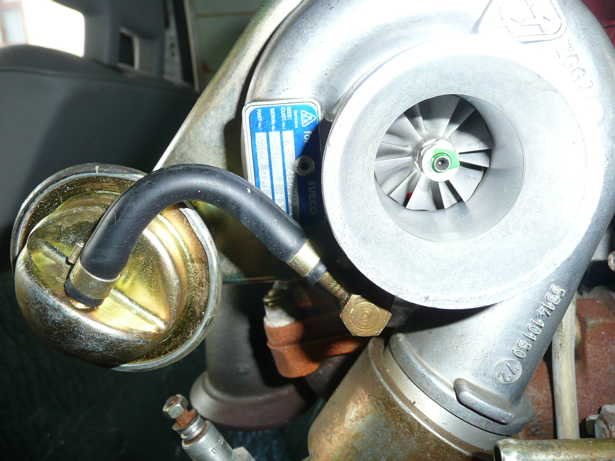

j'ai un problème de turbo et avant de le faire répaer je me pose la question de savoir si les brutt avec intecooler on le même turbo. si quelqun a une réference de turbo et une photo du turbo avec la pipe d'admission ce serai sympa.

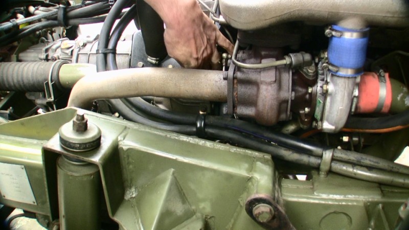

on trouve tout à la samarit..stauder..même du turbo..par contre ce n'est pas ce cliché qui va t'aider beaucoup de plus je ne sais pas si celui ci était avec interco.. je mettrai pas de photos du miens qui est avec interco.vu qu'il est pas brimont
celui de Pamja n'a pas d'interco non plus...
reste celui de jean Louis..le kaki mais je crois pas non plus, je regarde si j'ai une image .

Pascal, sans le vouloir tu m'a fait économiser 400 euros. En voyant les photos du turbo de Jean Luis j'ai vue que je n'avait pas de colier sur la durite coté admission et que peu être l'air passait et fesait comme une trompette. j'ai remis un colier et bingo plus de bruit et j'ai pus dépasser les 80 km/h, il y a même un témoin sur le tachygraphe qui s'allume a 80 mais franchement au dessus de 85/90 c'a devient limite en tenue de cap.

effectivement en comparant rapidement les deux photos je me suis fait la réflexion que les durites étaient de la même couleur en sortie mais différentes en entrée mais je suis pas allé plus loin dans l'inspection...cool
