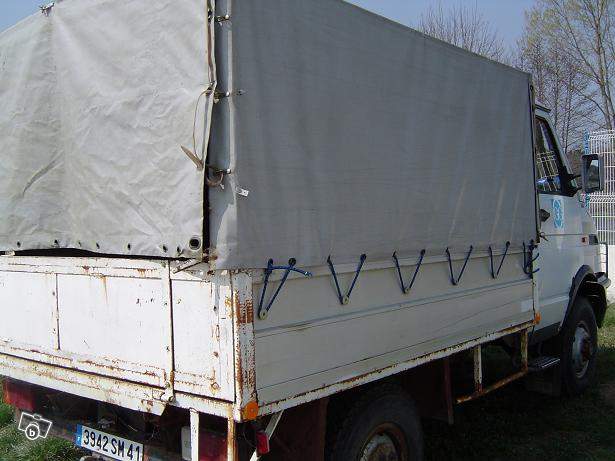

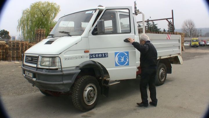

surprenant iveco double cab...
Messages : 21474

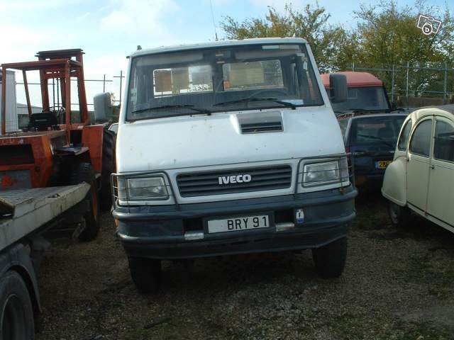

http://www.leboncoin.fr/vi/43427245.htm?ca=12_s

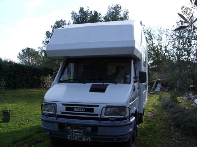

Année-modèle: 1992 Kilométrage: 34 000 KM Carburant: Diesel
Prix: 4 300 € Code postal: 91310
IVECO 3510 4X4 PLATEAU RIDELLE? PREMIERE MAIN 34000 kM? DOUBLE CABINE 7 PLACES? BON ETAT, blanc
Messages : 21474
Re: surprenant iveco double cab...
bon..je n'ai pas cherché les annonces aujourd'hui...je suis allé voir celui ci...pris plein de photos...du coup il faut que je trie...mais si vous en voulez de quelque chose en particulier...faite signe :wink:

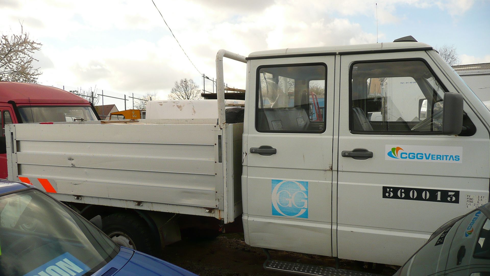

je me disai bien que ça me rapelait quelque chose..CGG
le duc, dans un autre post a écrit :Si tu veux la couleur d'origine, je peux te l'avoir: mon père est un retraité de la CGG, et il a encore beaucoup de copains là-bas.
Bon courage dans ta restauration :wink:

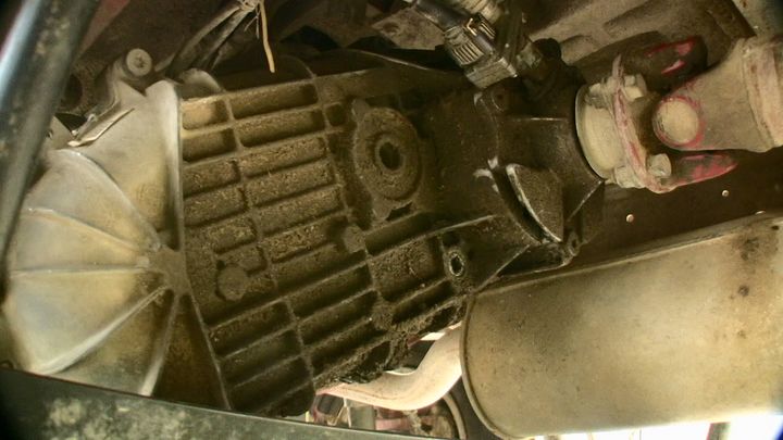

commentaires en photos:

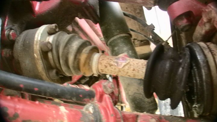

les moyeux enclenchables sont bien en position route et pas grippés...les cardans ne semblent pas avoir de jeu.

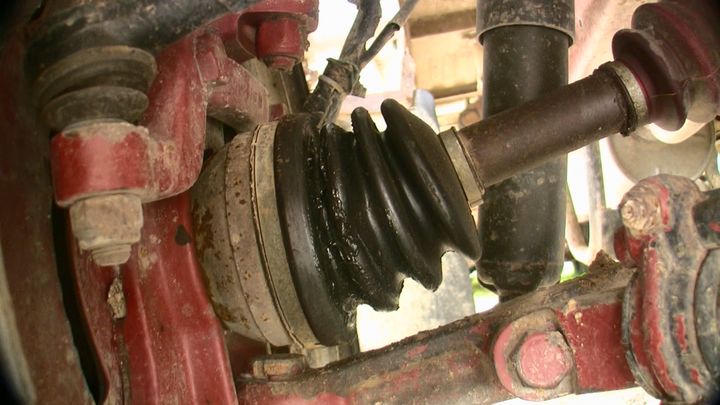

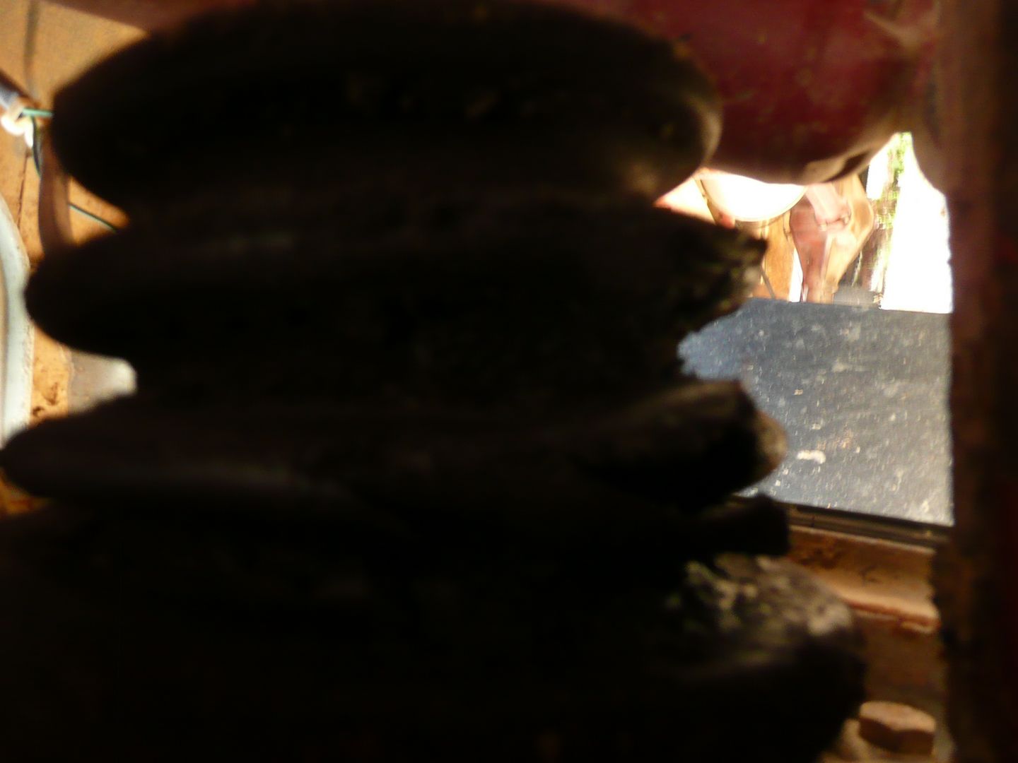

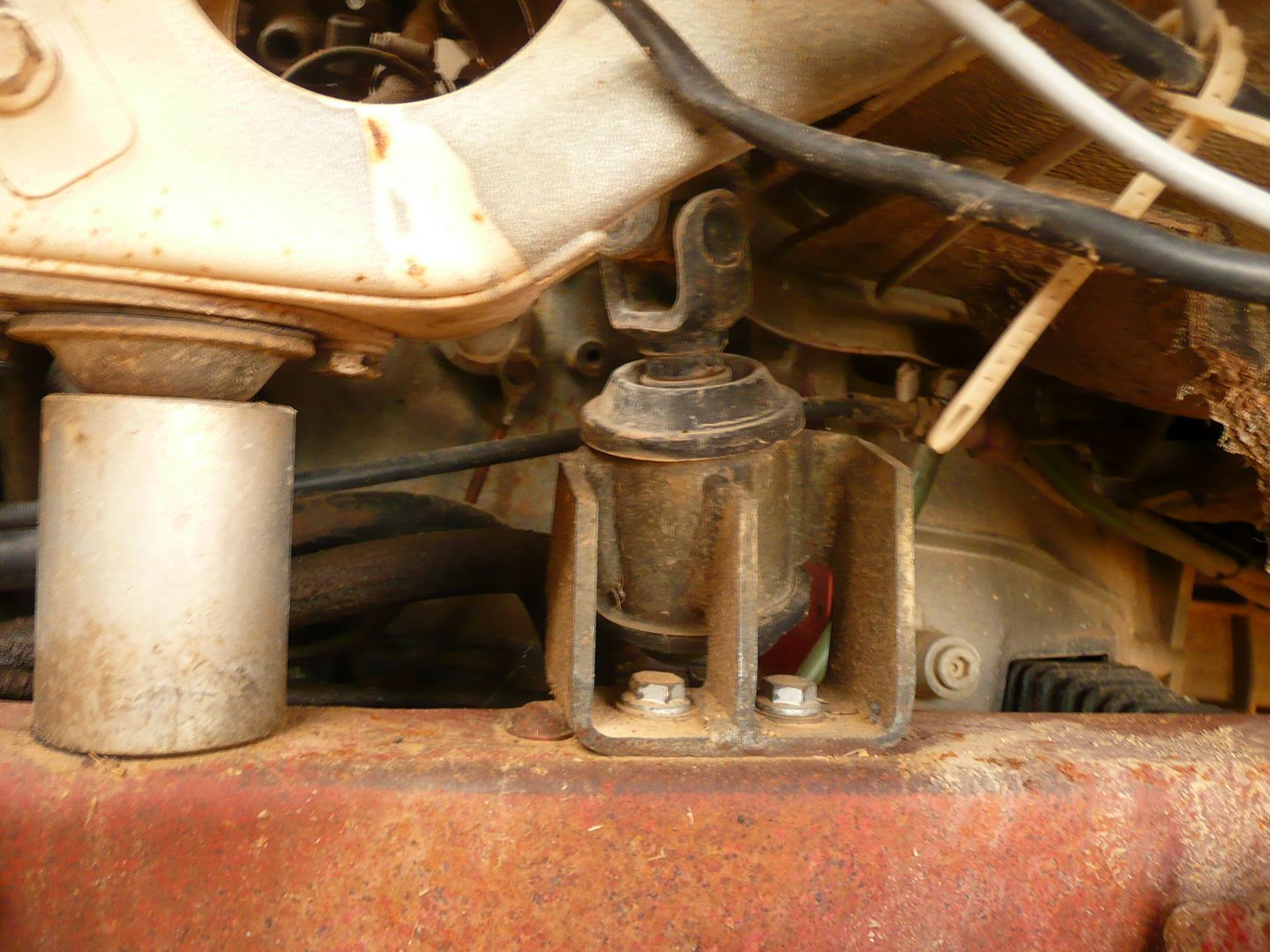

en y regardant de plus pres..il y a au moins un souflet de mort..mais s'il n'y a pas eu de dégats c'est pas bien grave
la crémaillère de direction ne semblait pas avoir de jeu non plus mais j'ai trouvé une note ancienne mentionnant qu'elle devrait être changée..fait ou pas entre temps?

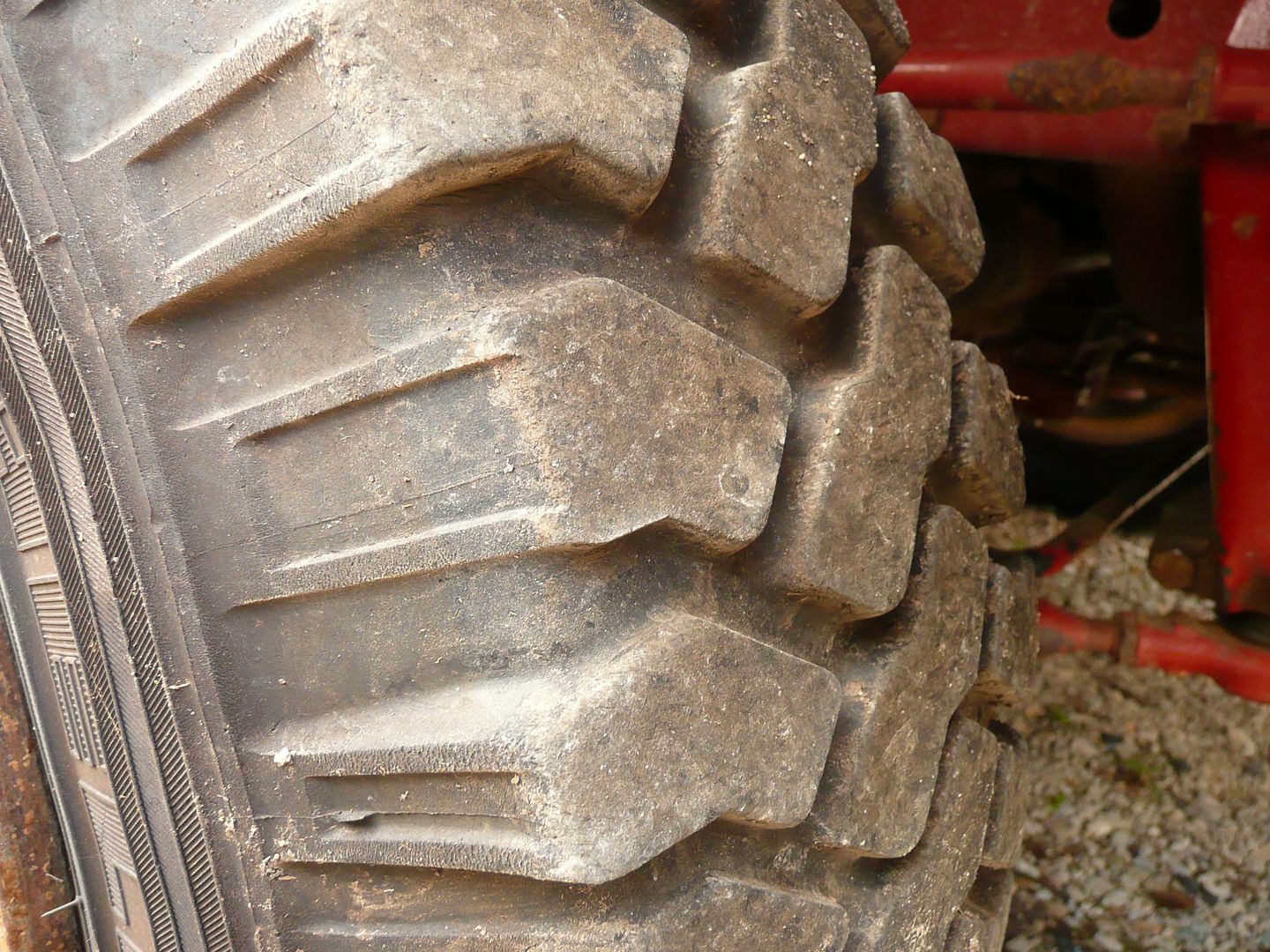

il est chaussé en michelins 750R16 bon état à l'avant mais presque finis à l'arrière

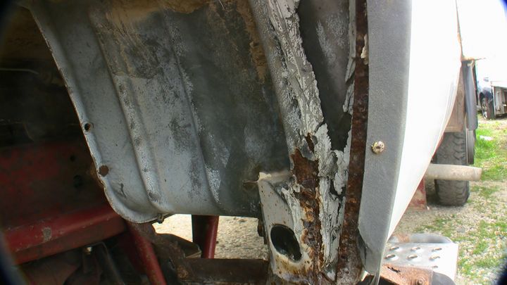

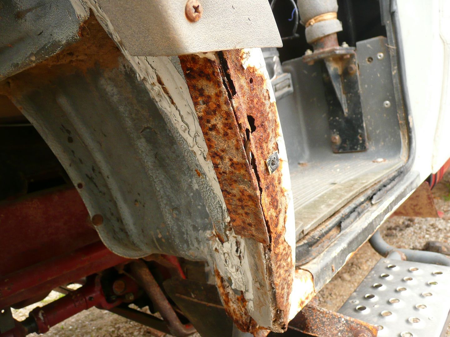

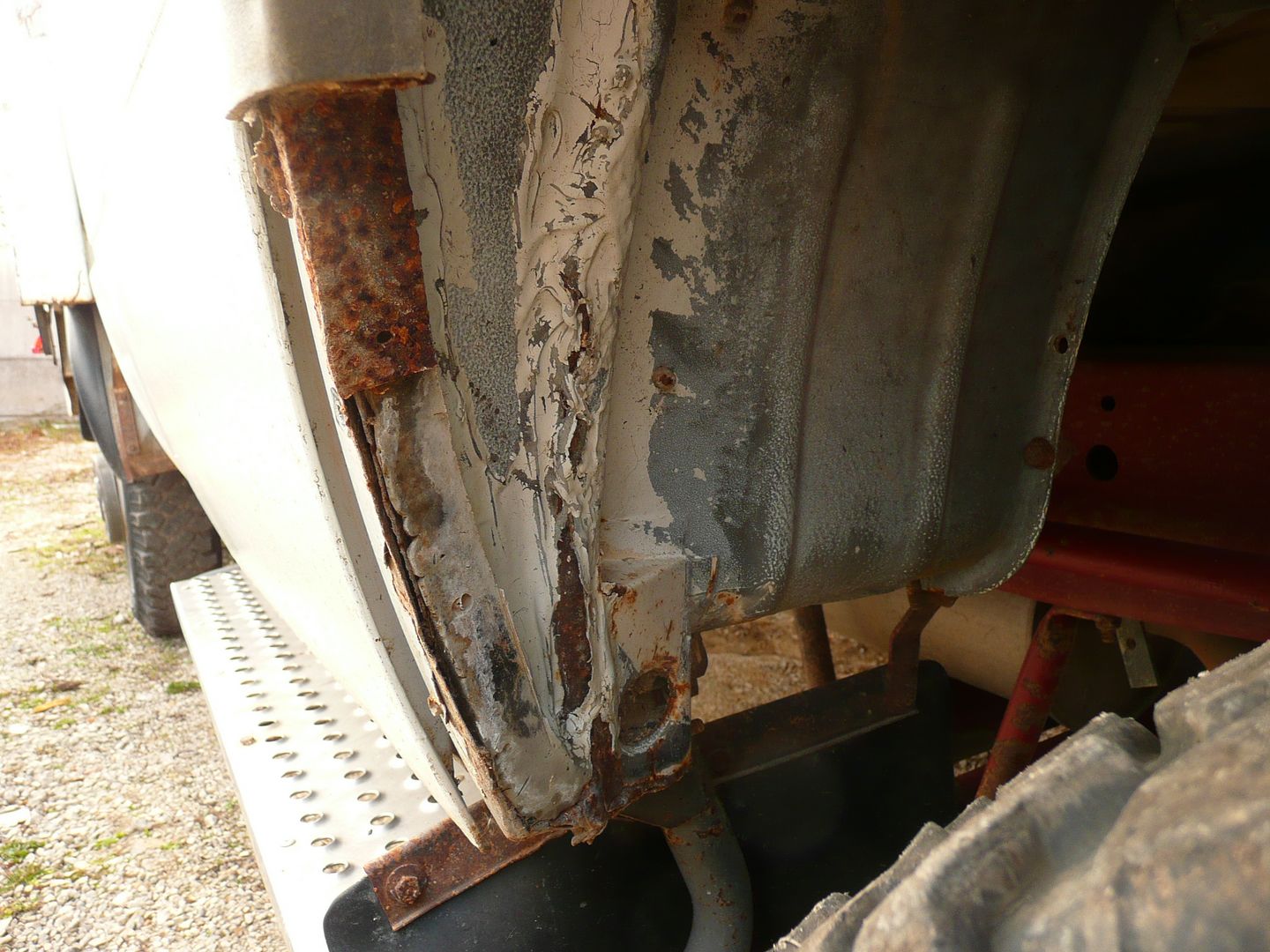

les passages de roue sont peu corrodés pour l'age
sauf coté conducteur ou il est temps de faire le nécéssaire...mais pas méchant.

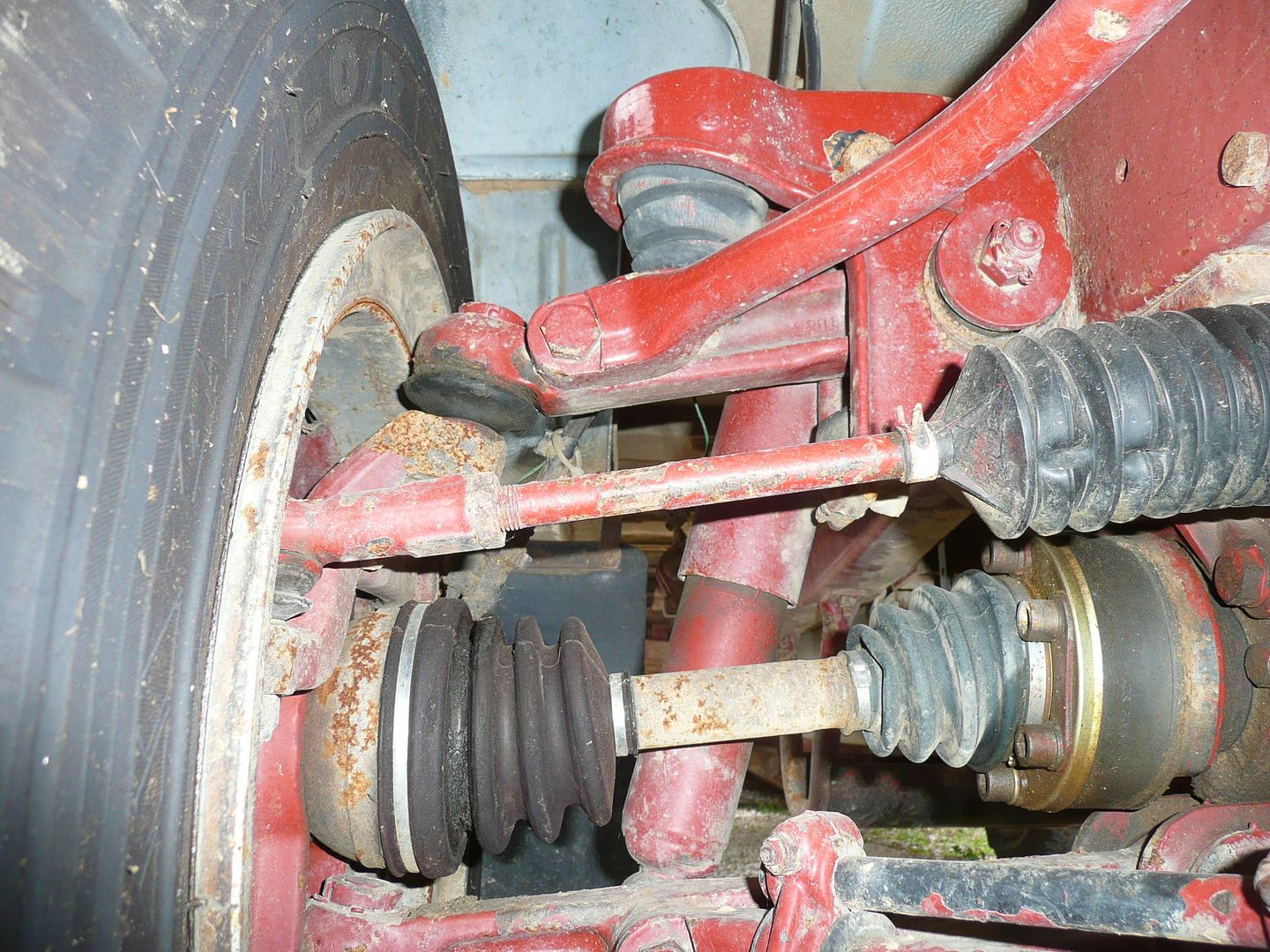

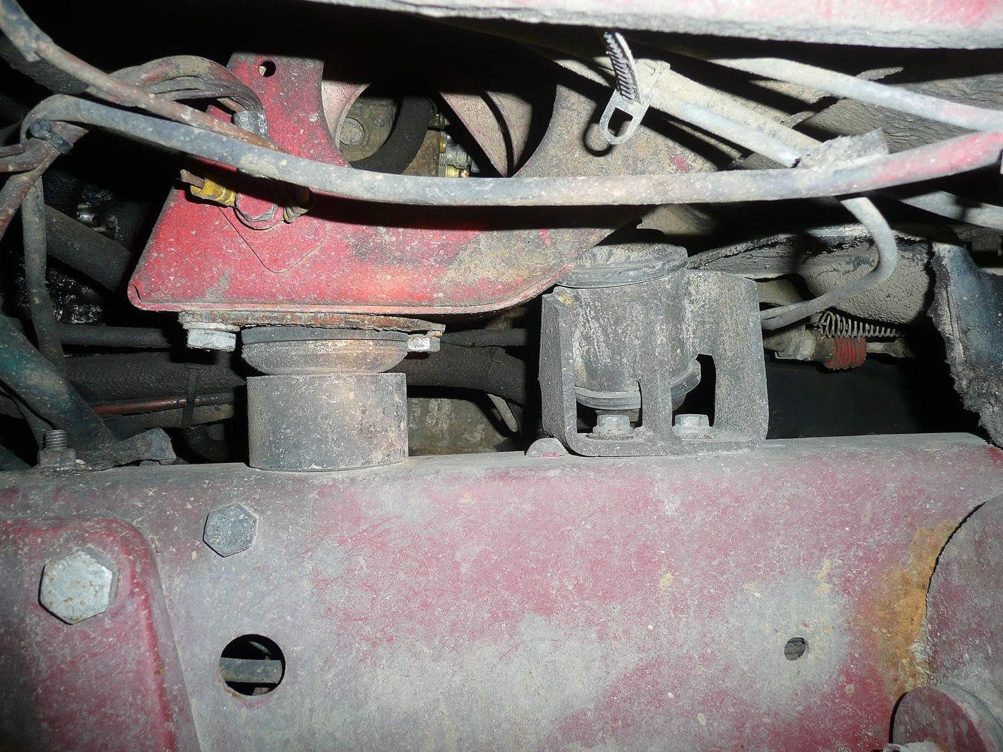

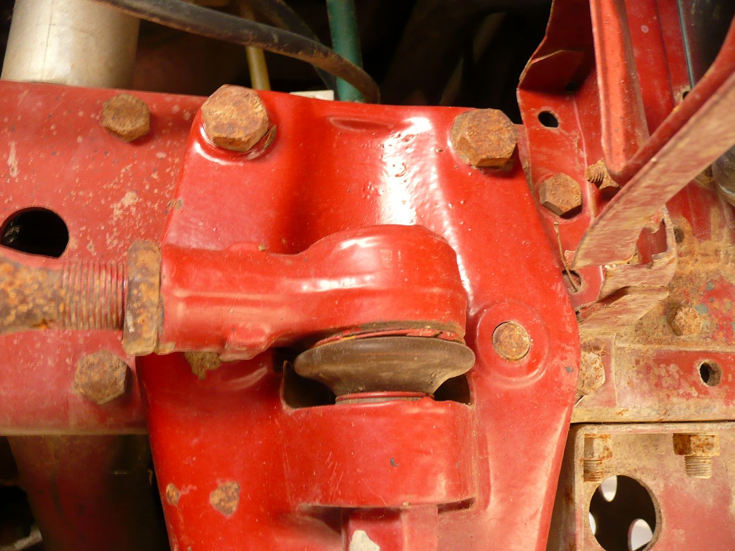

les rotules ne semblent pas endomagées

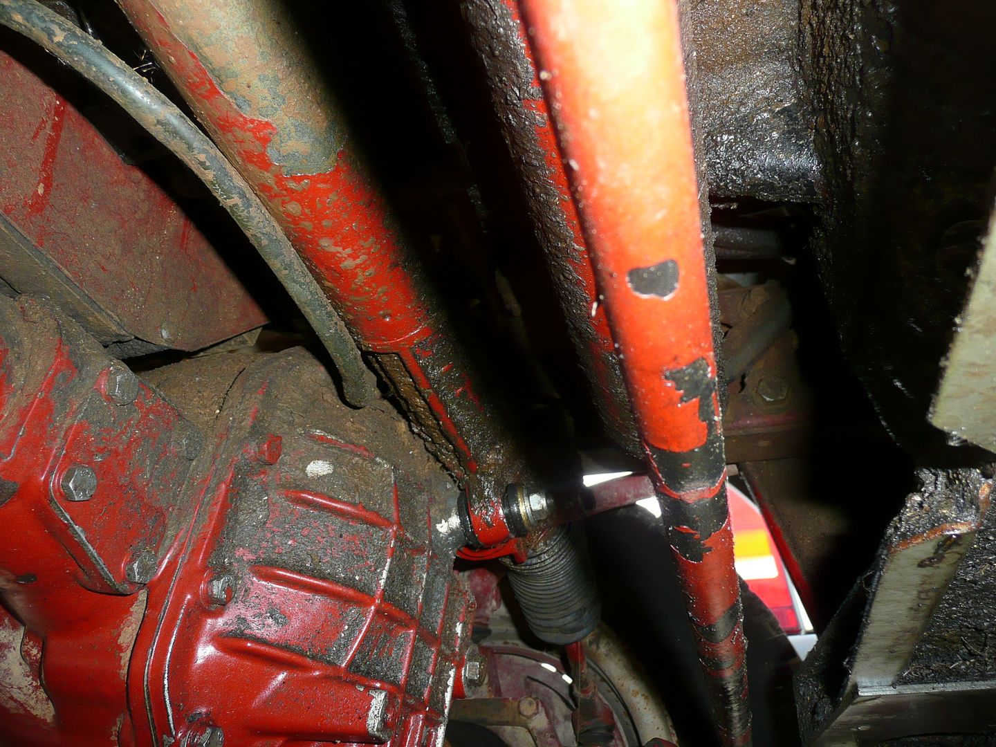

il y a un drôle de bricolage sur la tringlerie de transfert...pas bien grave je pense.
d'une manière générale le châssis demanderait un sablage et une bonne peinture mais la corrosion n'est que superficielle.<br />pas de fuite aux amortisseurs

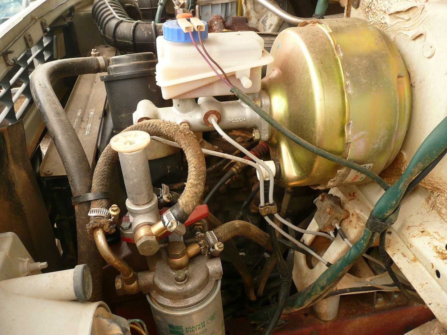

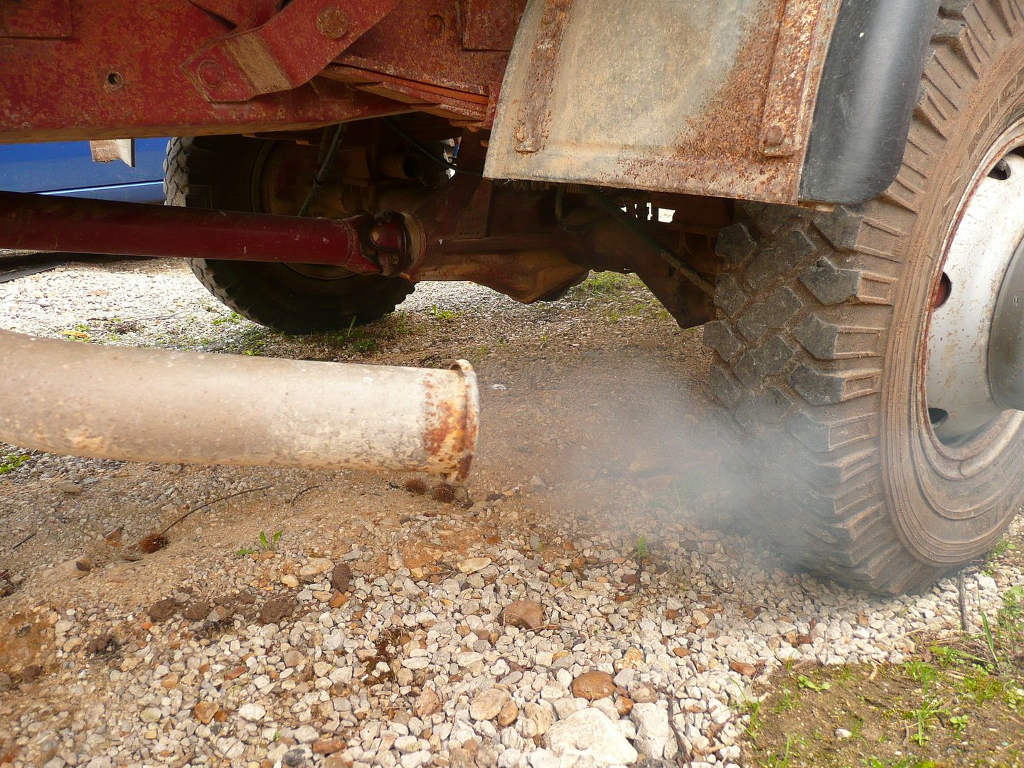

premières fumées au démarrage..normal pour un sofim...rien d'anormal..elle s'estompent en chauffant.

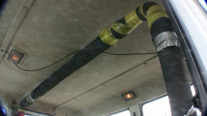

présence d'un arceau de sécurité intérieur artisanal..dedans c'est guernica..typique des véhicules dont les utilisateurs ne sont pas les propriétaires

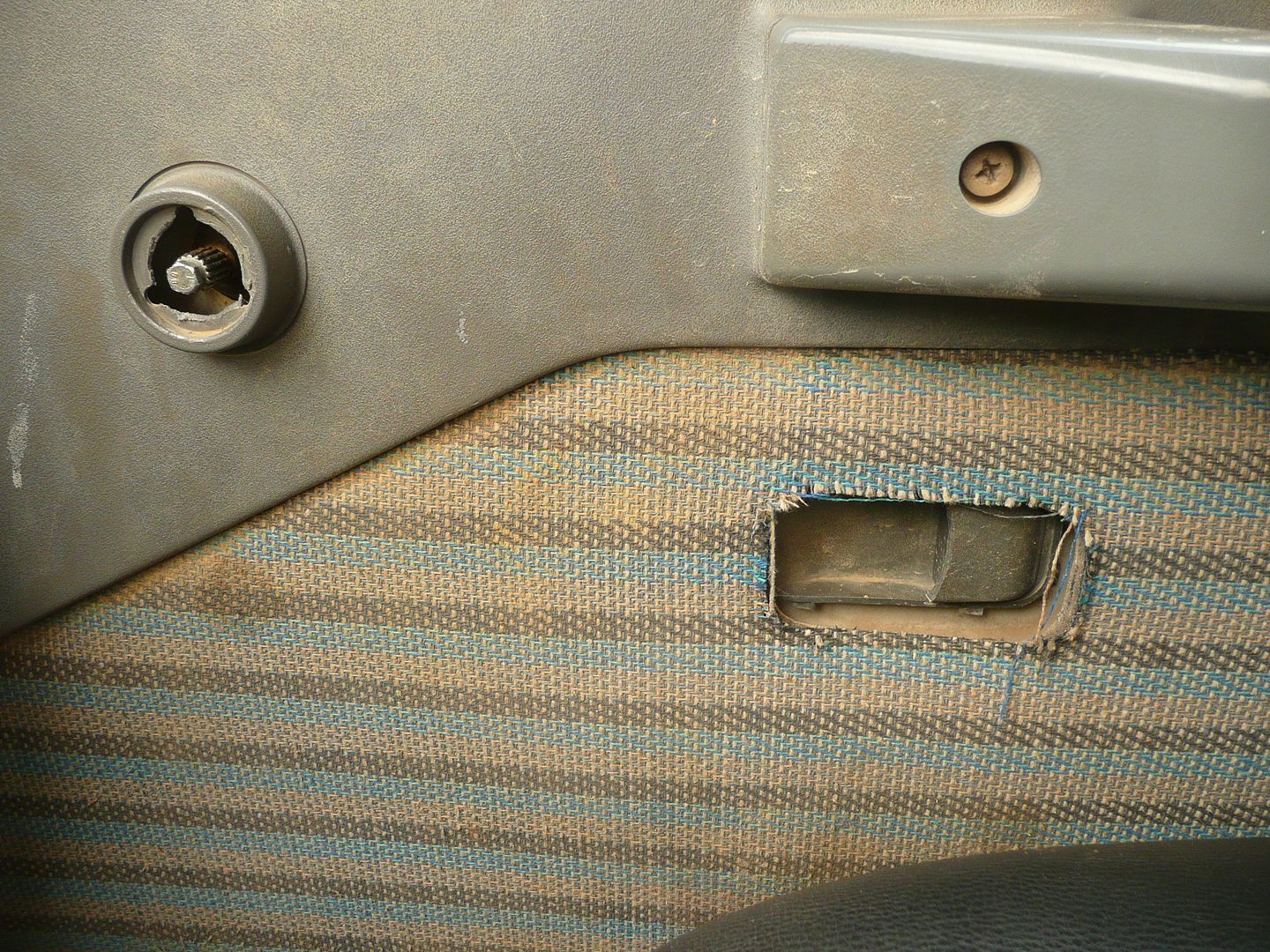

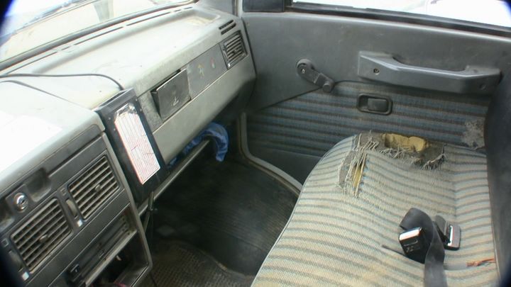

sellerie de la vielle école

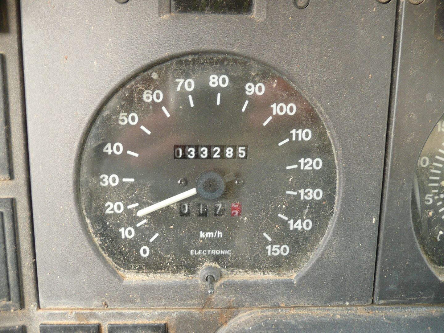

aussi surprenant que celà parraisse..le kilométrage est authentique je pense...mais il a fait sûrement beucoup de chemin et champs...donc peut être souvent en courtes et 4x4
une vieille note montre qu'en 2004 il n'avait pas 20000km..ça se tient

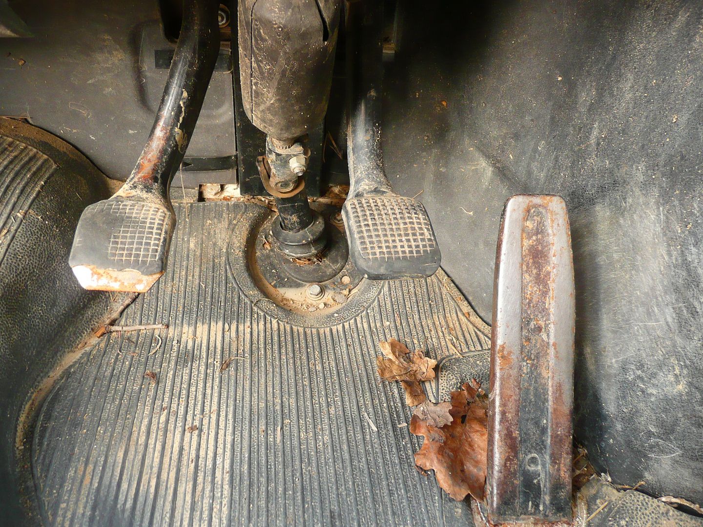

même s'il est peu kilométré..le pédalier atteste qu'il a bien bossé quand même...<br />bon les gros godillos pleins de terre ça use peut être aussi prématurément...il a peut être fait tous ces kilometres en courte comme je disais...

aucun bruit suspect souflets de cardan mort (difficile de dire depuis combien de temps)

la plus méchante corrosion..moins important que le précédent..plutôt pas grave
soufflets de cardan morts..rien de grippé<br />difficile de dire s'il y a détérioration

bien qu'affichant le double de kilometres le pédalier est beaucoup moins usé que le précédent.
sellerie à changer..mais qui les conserverai même en bon état sans même un appui tête...

Prix: 45 000 € Code postal: 83490
Iveco 35-10 4x4 1998, cellule fixe Polycomposit, type logemobil.Moteur, embrayage, radiateur, freins, échappement, pneus arrières et train avant neufs (factures iveco)Tous les autres détails par mail
manuel

hippo a écrit :bon ben les gars..je n'ai même pas le temps de "dévellopper" les photos que celui ci sera vendu..mieux que le précédent même si plus de kilometres.
pas de blocage de diff avant, pas plus que le précédent
vous aurez une dernière chance la semaine prochaine ils reçoivent le 4eme et dernier de la liste.
il a 3 jantes en 6,5 et une en 5,5 :lol: si vous courrez à Paimpol chercher celui de la semaine dernière vous pouvez faire échange :mrgreen:
ah si je voulais en faire un business...il serait déjà devant chez moi...avec des 900R16 dessus et des banquettes neuves :wink:
et vendu le triple...
