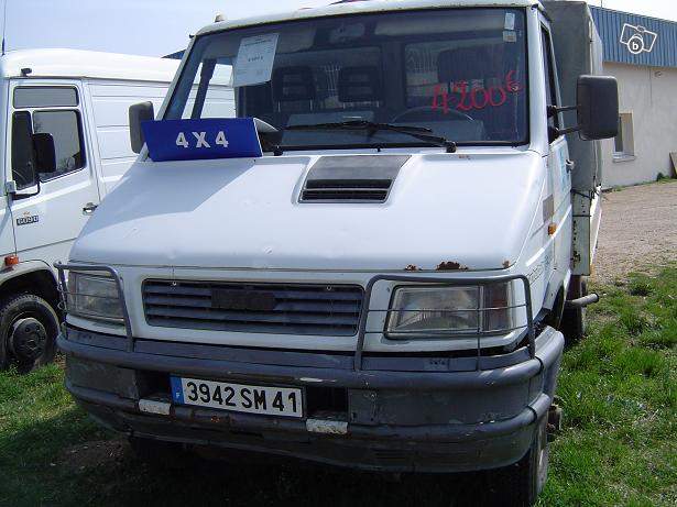

surprenant iveco double cab...

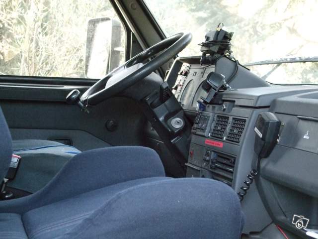

http://www.leboncoin.fr/vi/43427245.htm?ca=12_s
Année-modèle: 1992 Kilométrage: 34 000 KM Carburant: Diesel
Prix: 4 300 € Code postal: 91310
IVECO 3510 4X4 PLATEAU RIDELLE? PREMIERE MAIN 34000 kM? DOUBLE CABINE 7 PLACES? BON ETAT, blanc

bon..je n'ai pas cherché les annonces aujourd'hui...je suis allé voir celui ci...pris plein de photos...du coup il faut que je trie...mais si vous en voulez de quelque chose en particulier...faite signe :wink:

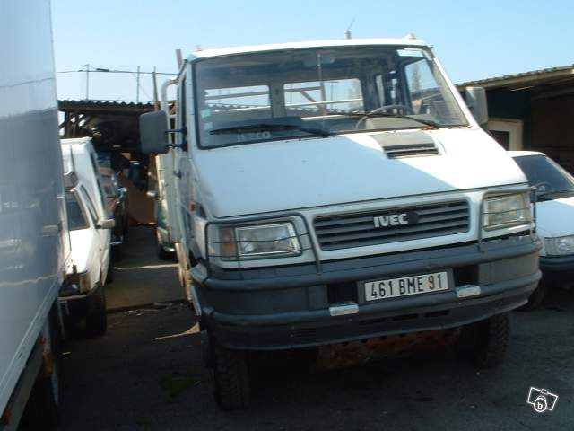

oui mais pas que; on a vu passer celui-ci aussi:

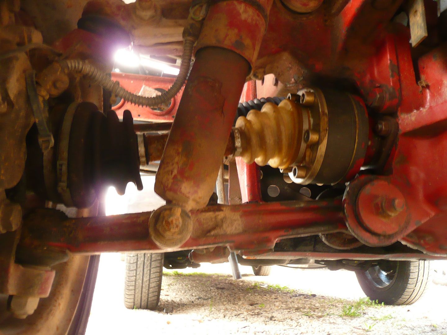

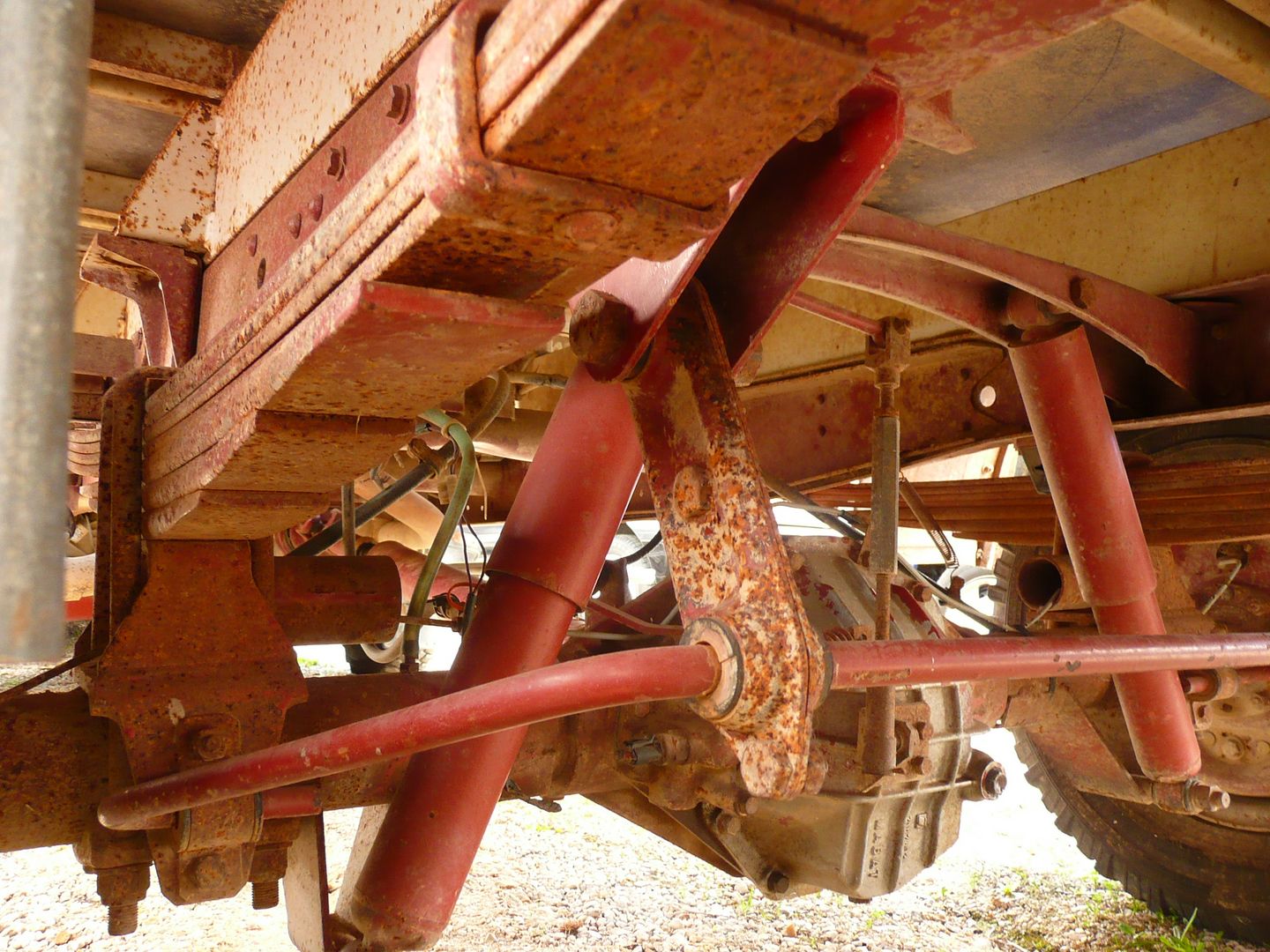

les moyeux enclenchables sont bien en position route et pas grippés...les cardans ne semblent pas avoir de jeu.
en y regardant de plus pres..il y a au moins un souflet de mort..mais s'il n'y a pas eu de dégats c'est pas bien grave
la crémaillère de direction ne semblait pas avoir de jeu non plus mais j'ai trouvé une note ancienne mentionnant qu'elle devrait être changée..fait ou pas entre temps?
il est chaussé en michelins 750R16 bon état à l'avant mais presque finis à l'arrière
les passages de roue sont peu corrodés pour l'age
sauf coté conducteur ou il est temps de faire le nécéssaire...mais pas méchant.
les rotules ne semblent pas endomagées

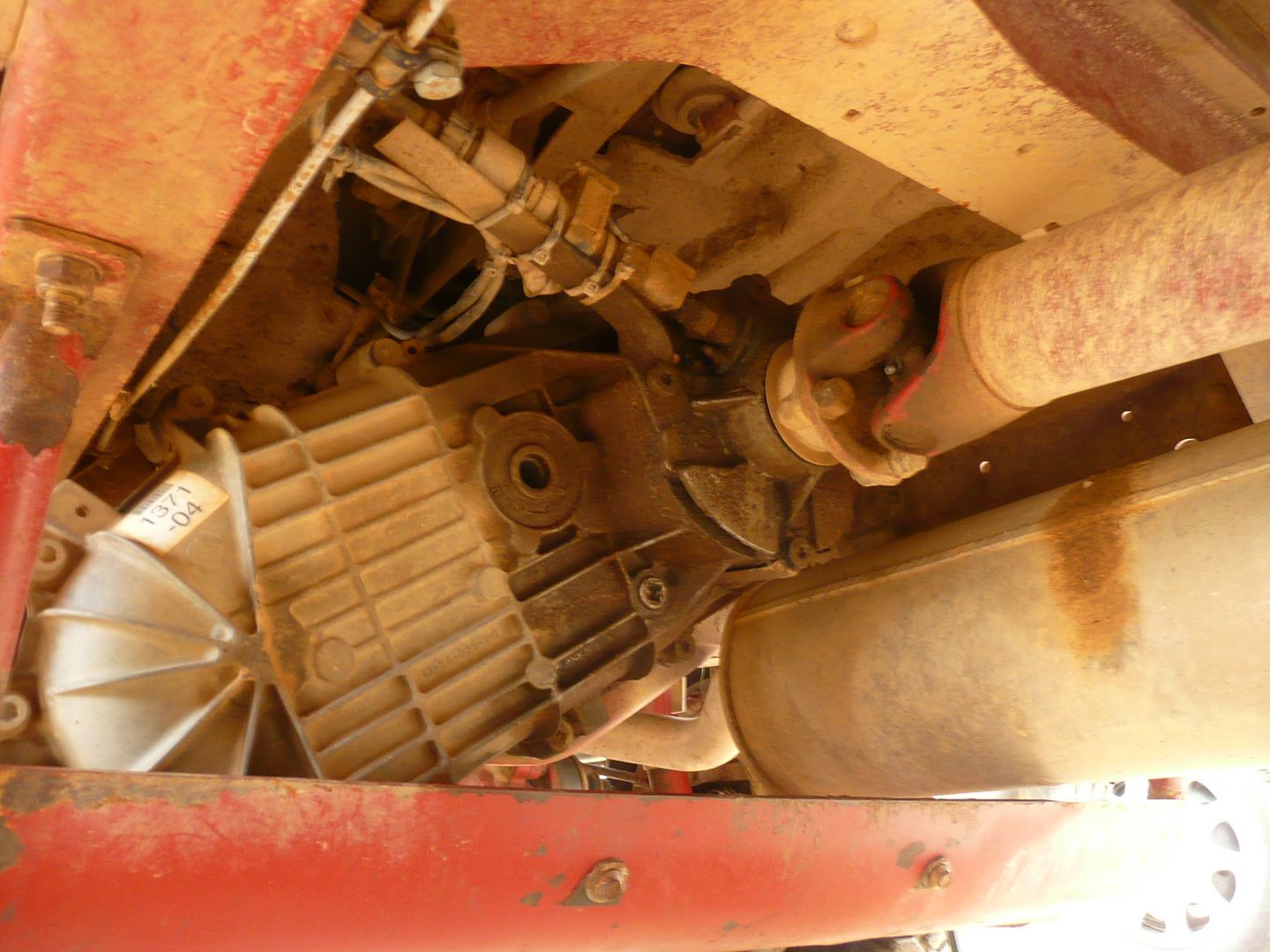

il y a un drôle de bricolage sur la tringlerie de transfert...pas bien grave je pense.
d'une manière générale le châssis demanderait un sablage et une bonne peinture mais la corrosion n'est que superficielle.<br />pas de fuite aux amortisseurs

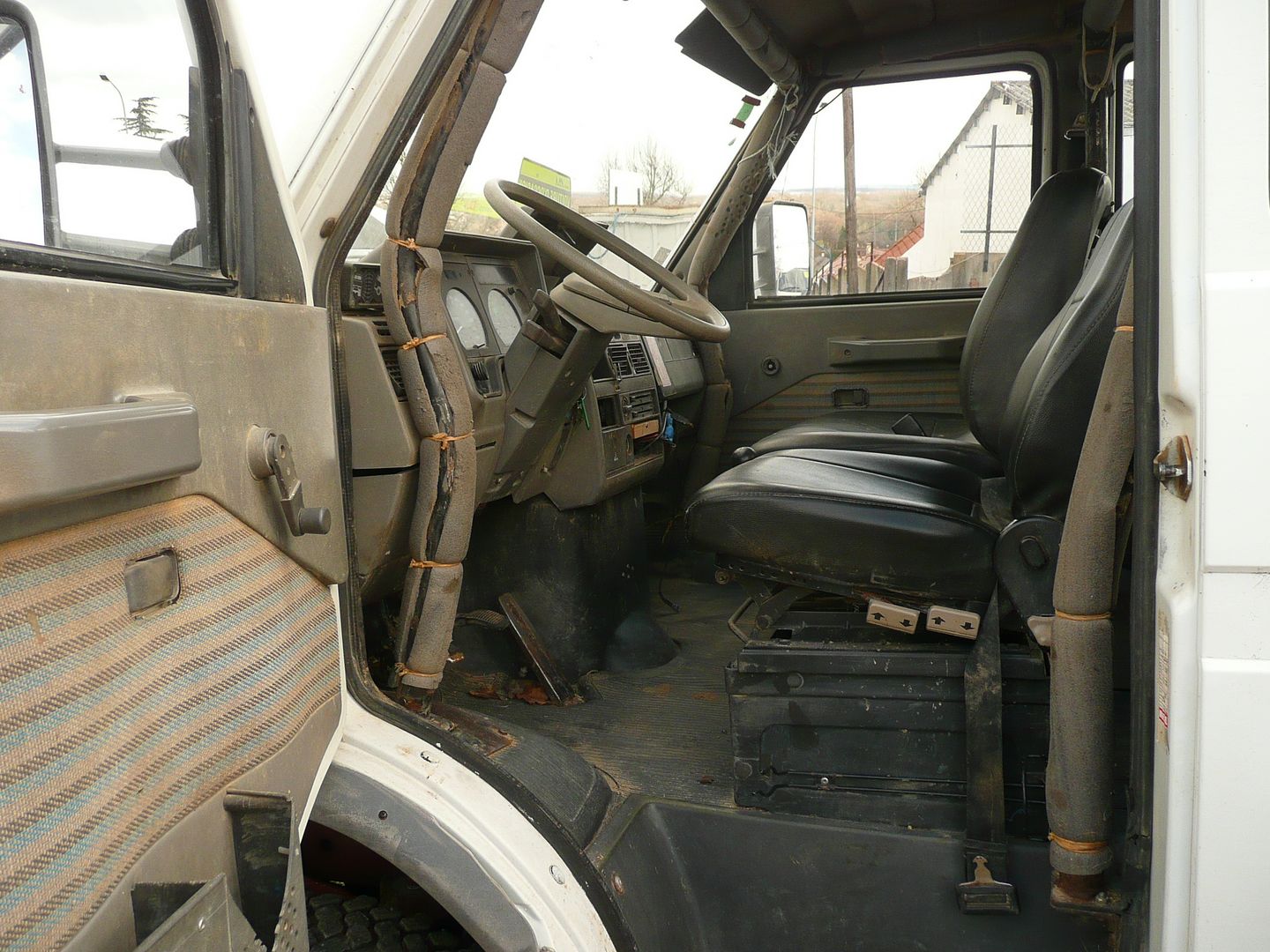

présence d'un arceau de sécurité intérieur artisanal..dedans c'est guernica..typique des véhicules dont les utilisateurs ne sont pas les propriétaires

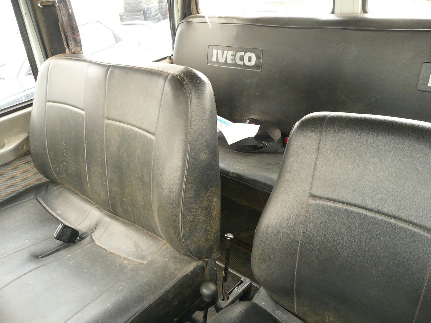

sellerie de la vielle école
nombreux petits accessoires cassés ou manquant

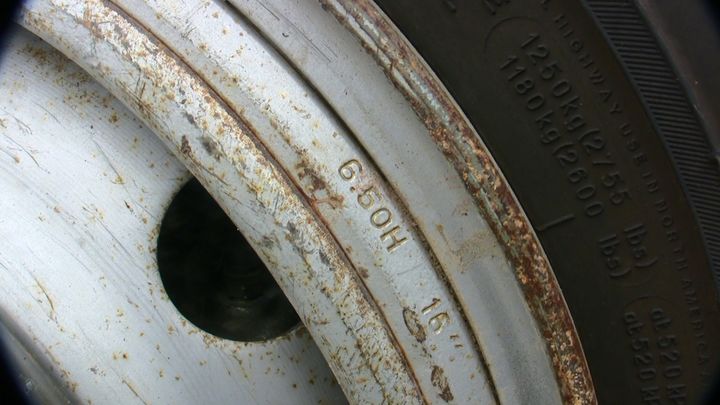

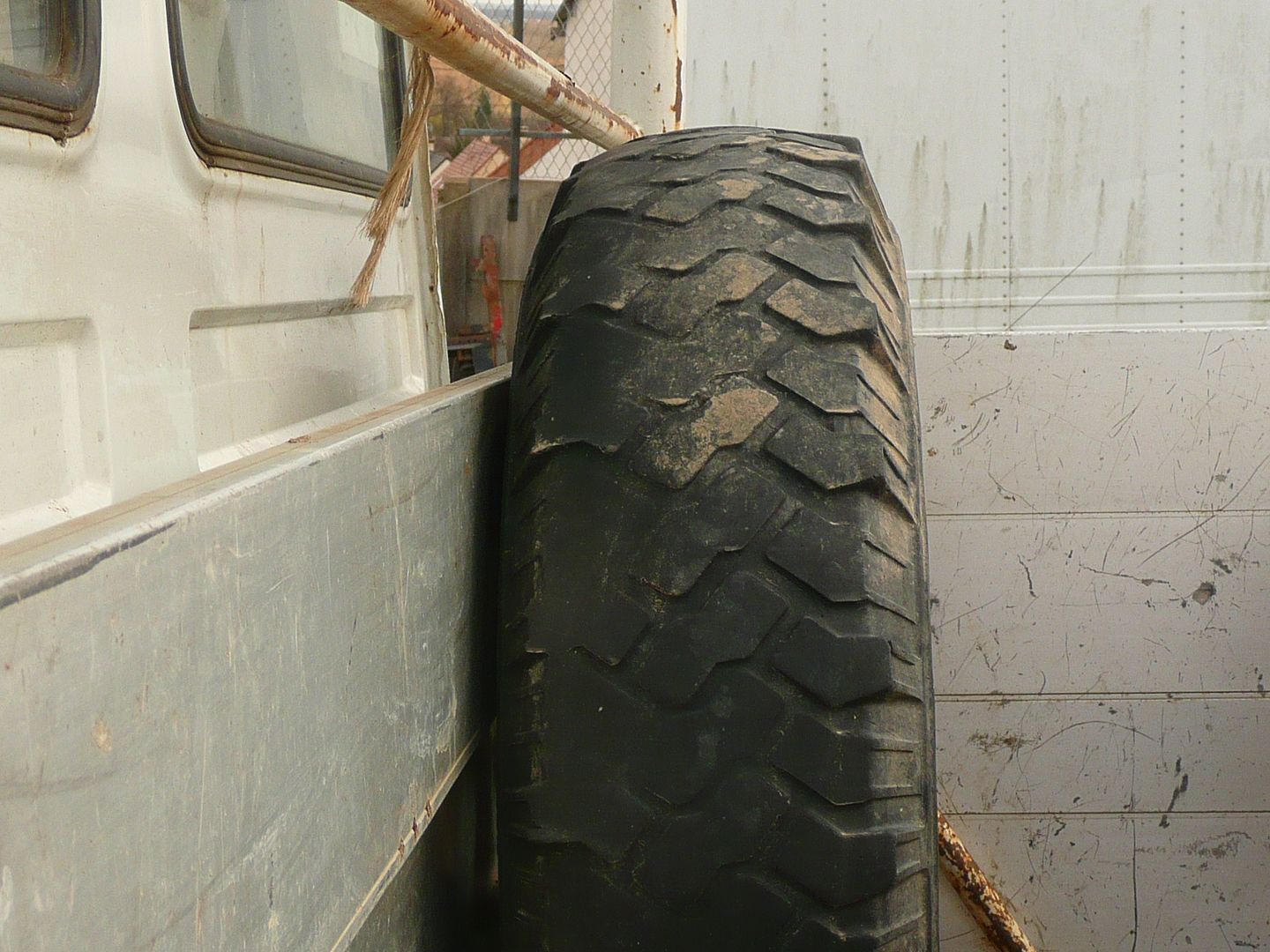

étrangement l'une des jantes est en 6,5 les autres en 5,5 peut être provient'elle d'un autre véhicule du parc .
la roue de secour ne provient pas forcément de ce véhicule..il faudrait vérifier qu'elle est en 5,5 pour avoir au moins 4 jantes identiques et la 6,5 en roue de secours. usure très inégale..pneu mort

le duc a écrit :oui mais pas que; on a vu passer celui-ci aussi:
salut Mickael,
je ne me souviens plus c'était quelle annonce celui ci?

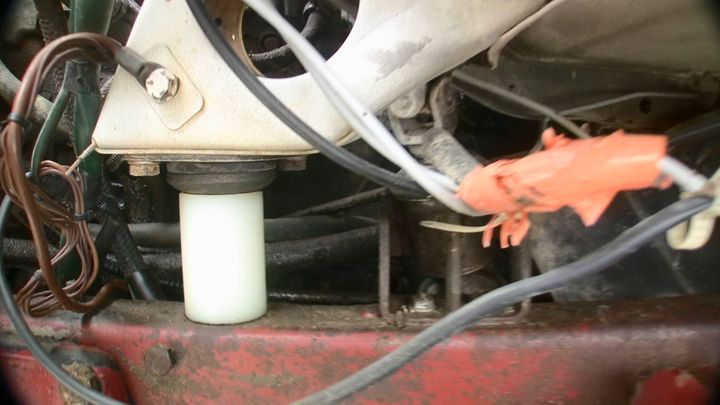

pour ce qui est de la réhausse de caisse..c'est clairement plus haut que le miens..d'ailleurs les pares chocs sont un peu plus haut que le miens alors qu'il est chaussé plus petit...maintenant celà veut il dire qu'il a reçu une colonne de direction spécifique...c'est possible...une transformation qui avait couté la bagatelle de 3000euros chez iveco pour celui de cette annonce.. + 12cm quand même..
mais du coup je me dit que ce véhicule devrait vraiement être monté en 900R16 parceque si en plus il a des ponts courts...ça doit pas avancer..
à voir...

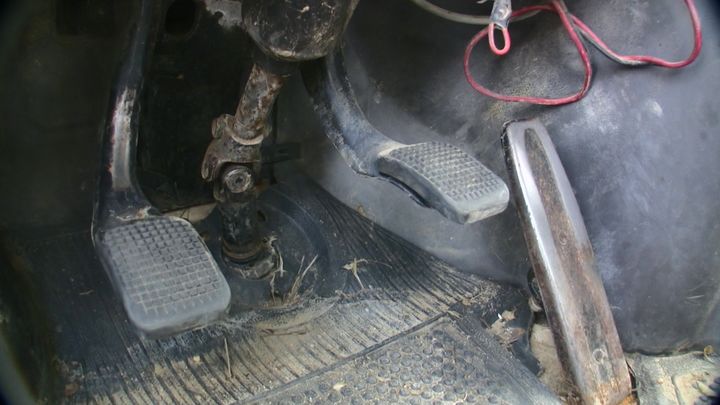

même s'il est peu kilométré..le pédalier atteste qu'il a bien bossé quand même...<br />bon les gros godillos pleins de terre ça use peut être aussi prématurément...il a peut être fait tous ces kilometres en courte comme je disais...

désolé Pascal, mais impossible de me souvenir ou j'ai eu cette photo...

rappel de ce qu'écrit 2MV au sujet du sien:
2MV a écrit :La cellule pèse 980 kg. En conséquence, le poids à vide du camion est passé à 3480 kg. Nous avons donc mis en route un dossier à la Drire pour passer en PTAC à 4050 kg et en enlevant la banquette arrière. Il n'y a plus que trois places à l'avant au lieu des sept initiales, une manière comme une autre de gagner du poids (4 X 75 kg) et de la place dans la cabine. Nous aurons la nouvelle carte grise dans le courant de la semaine. Ce fut un long combat administratif de plus d'un an. Mais rien n'est insurmontable.
à relire égallement: le sujet concernant la surélévation: viewtopic.php?f=2&t=339&p=4454#p4454
comparez..une nouvelle fois les calles sous la caisse par rapport à une version fourgon d'origine:

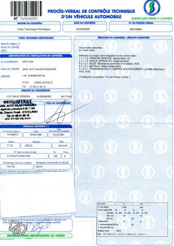

pas tous les jours que le vendeur met une photo du contrôle technique :shock:
http://www.leboncoin.fr/vi/45201622.htm?ca=12_s
du coup le vendeur a repris confiance et 200 euros :lol:
il me déclarait vouloir le vendre en l'état quel que soit le résultat du contrôle...
encore une fois je n'ai pas roulé avec mais je pense que ça vaut le coup d'y regarder de plus près si le nombre de places envisagées est supérieur à 3...en VL
maintenant il faut traquer les pistes pour une cellule ultra légère.. :idea:
oups..fausse info: c'est un autre camion..
l'autre est sans doute déjà vendu.

soufflets de cardan morts..rien de grippé<br />difficile de dire s'il y a détérioration
au moins l'abscence de blocage avant préserve les cardans d'un usage mal adapté...

sellerie à changer..mais qui les conserverai même en bon état sans même un appui tête...
3 jantes en 6,5..et une en 5,5..c'est couillon<br />mais il faut retrouver celui qui a acheté l'autre..c'est l'inverse..
encore cette surélévation qui laisse supposer un allongement de la colonne de direction..mais pourquoi donc sont ils donc montés en 750R16 alors que tout semble fait pour du 900R16 ?

aucun bruit suspect souflets de cardan mort (difficile de dire depuis combien de temps)
pas de blocage de diff avant, pas plus que le précédent

il a 3 jantes en 6,5 et une en 5,5 :lol: si vous courrez à Paimpol chercher celui de la semaine dernière vous pouvez faire échange :mrgreen:
ah si je voulais en faire un business...il serait déjà devant chez moi...avec des 900R16 dessus et des banquettes neuves :wink:
et vendu le triple...
Ici Paimpol, je suis ok pour l'échange de jantes... plus qu'à trouver l'acheteur du modèle complémentaire !
