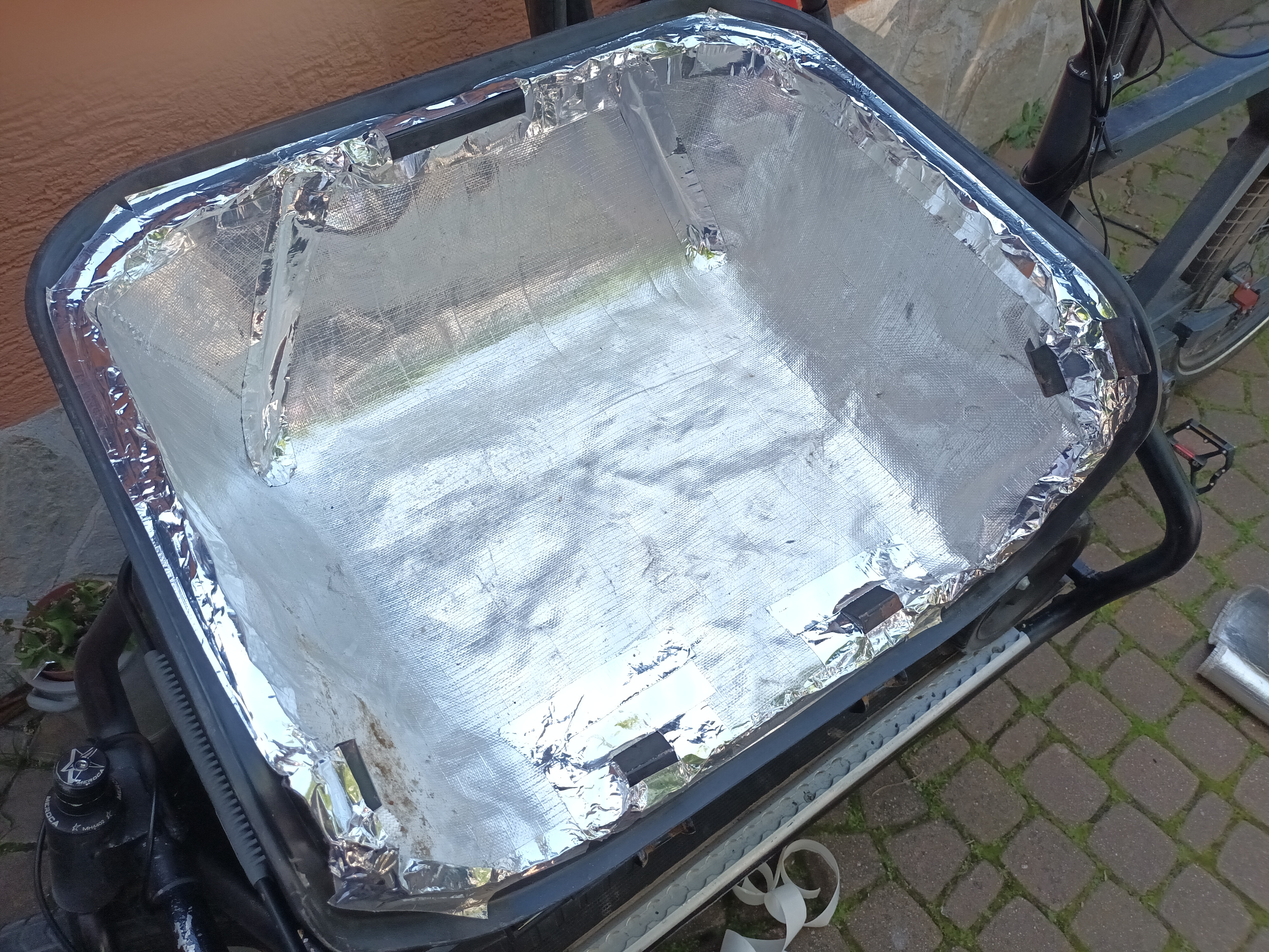

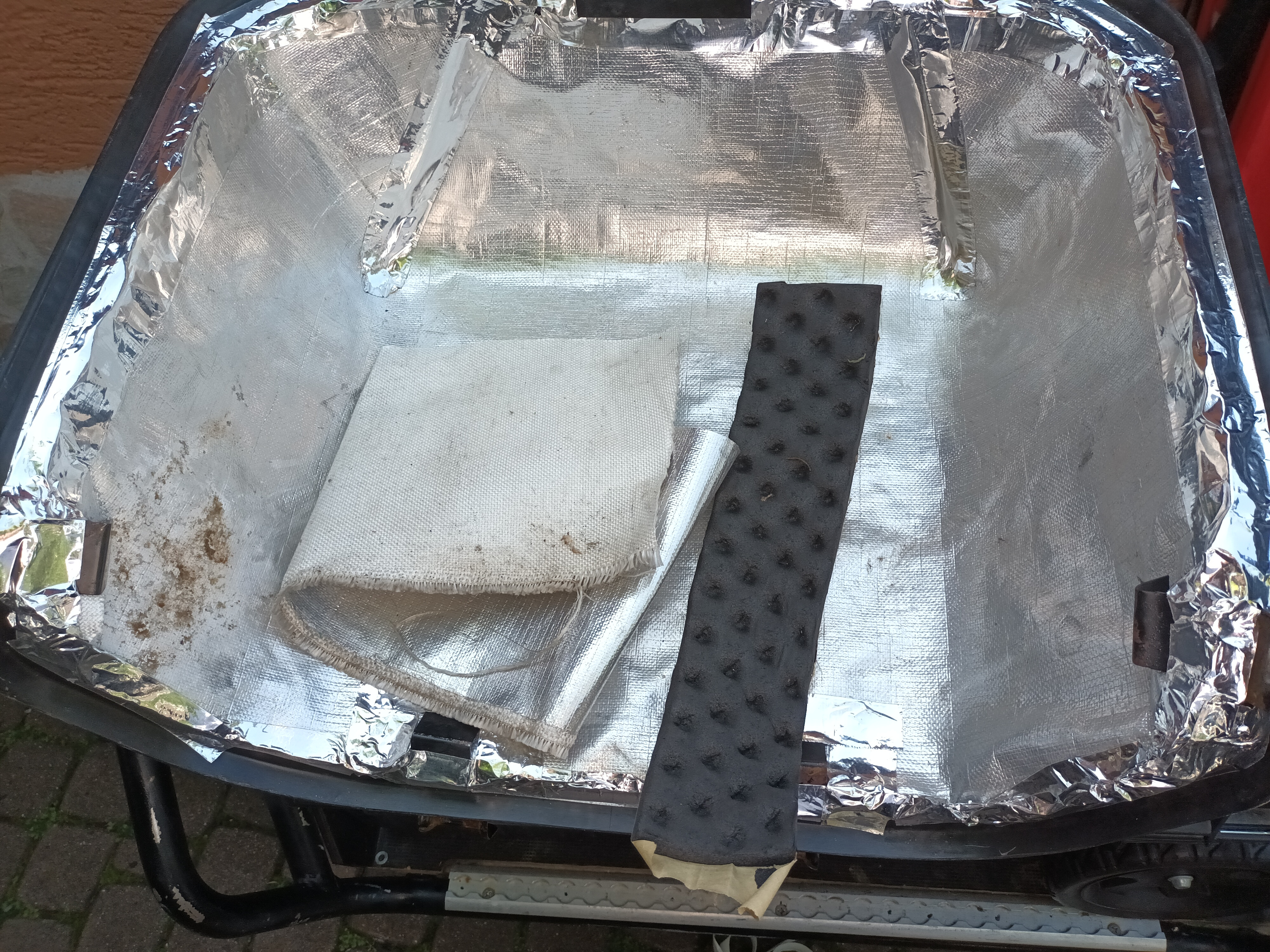

J'ai dû réisoler ma capuche, la vieille laine était déchirée.
Mousse isolante autocollante de 20 mm avec tissu de verre feuilleté d'aluminium sur le dessus.
Voyons combien de temps ça dure.

Top, bonne idée le feuillet isolant alu, pour ma part j'ai commencé à rajouté des surépaisseur de liège dans le miens.

Il n'est pas devenu plus silencieux, ni plus bruyant. Mais le capot n'est plus chaud.

Je pense que le liège a aussi de très bonnes propriétés. Chez moi, la laine de roche expansée d'origine reposait sur le moteur et l'air ne pouvait pas circuler sur le moteur. D'où le bruit et la chaleur.
