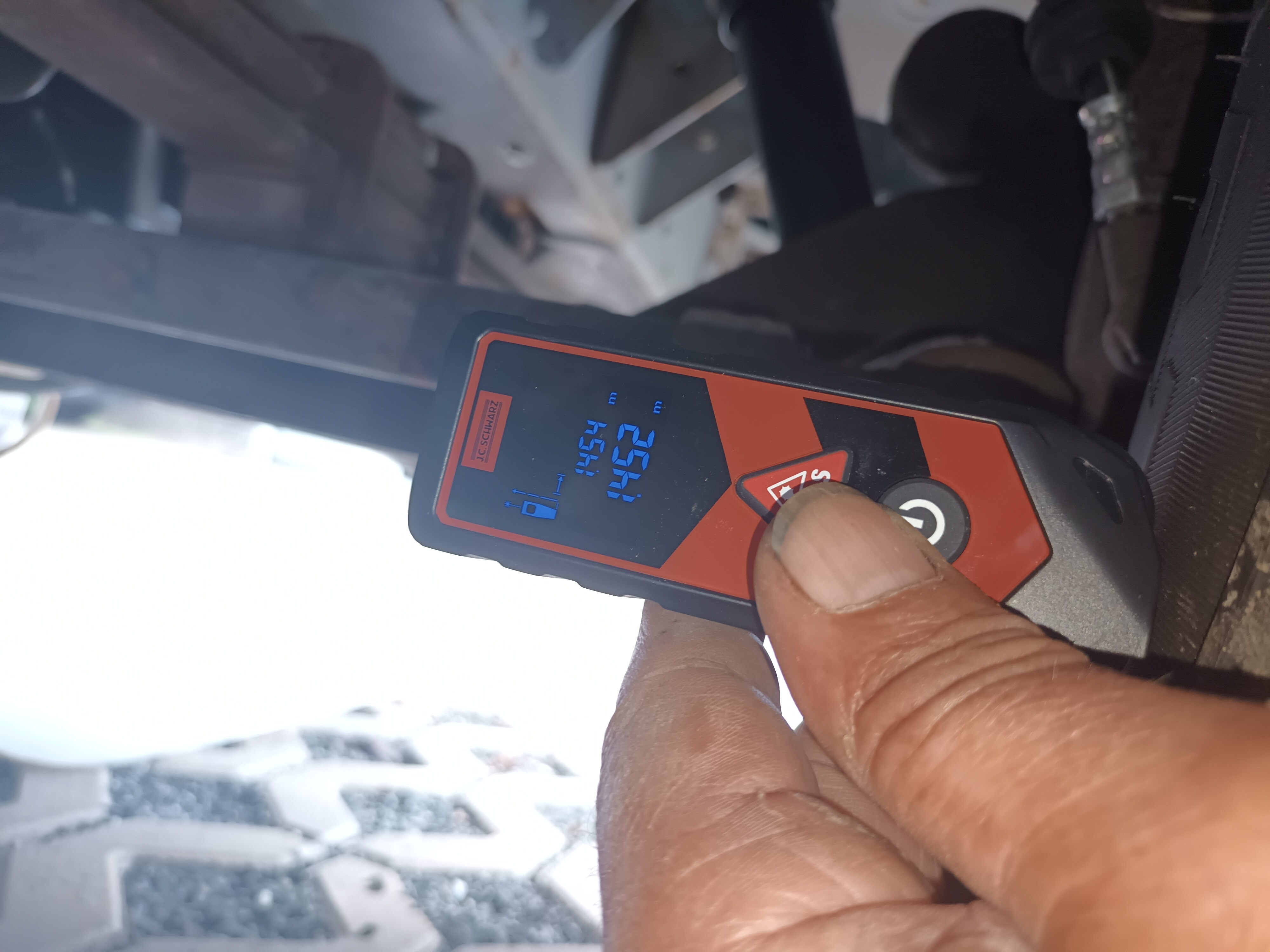

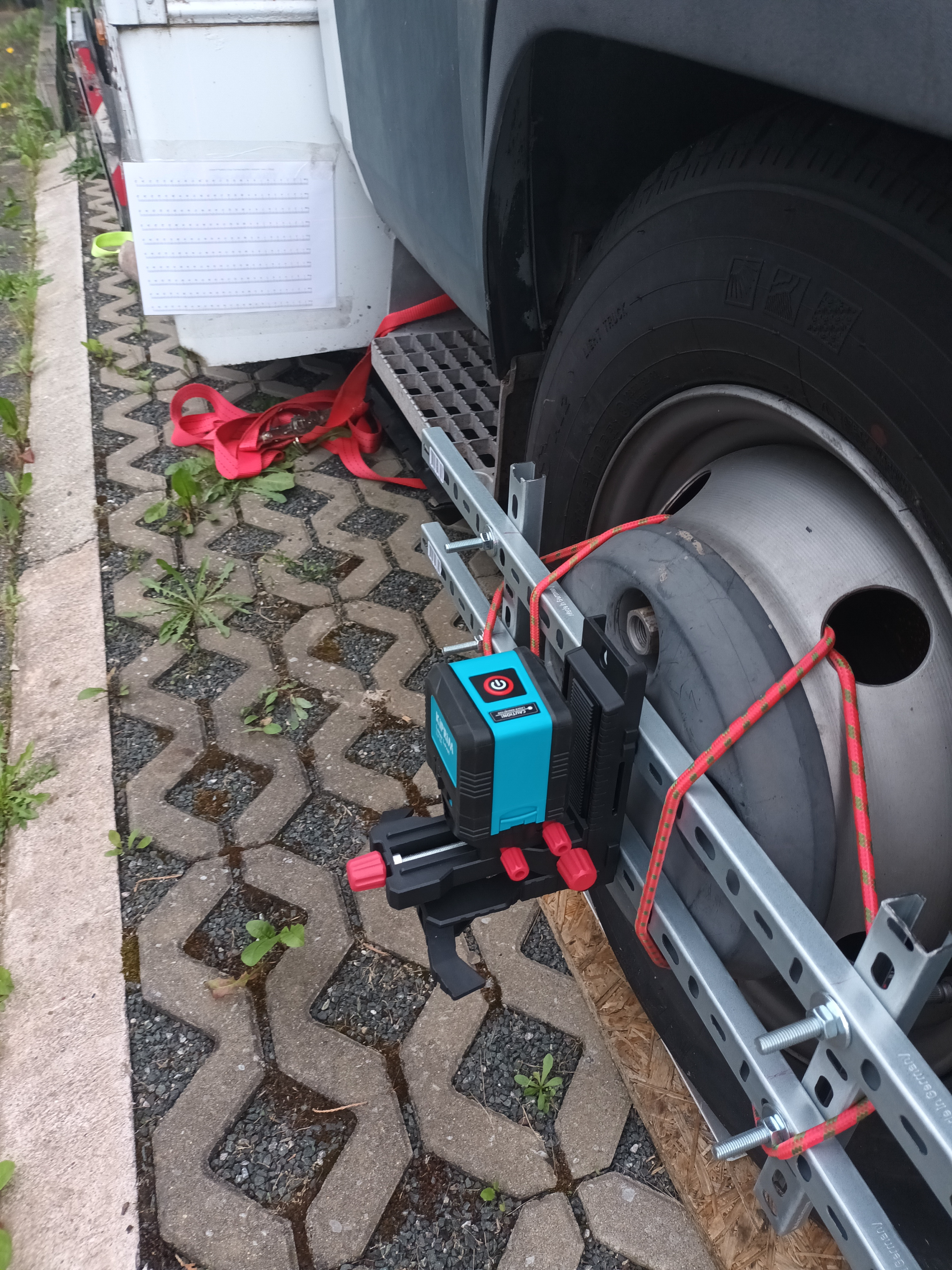

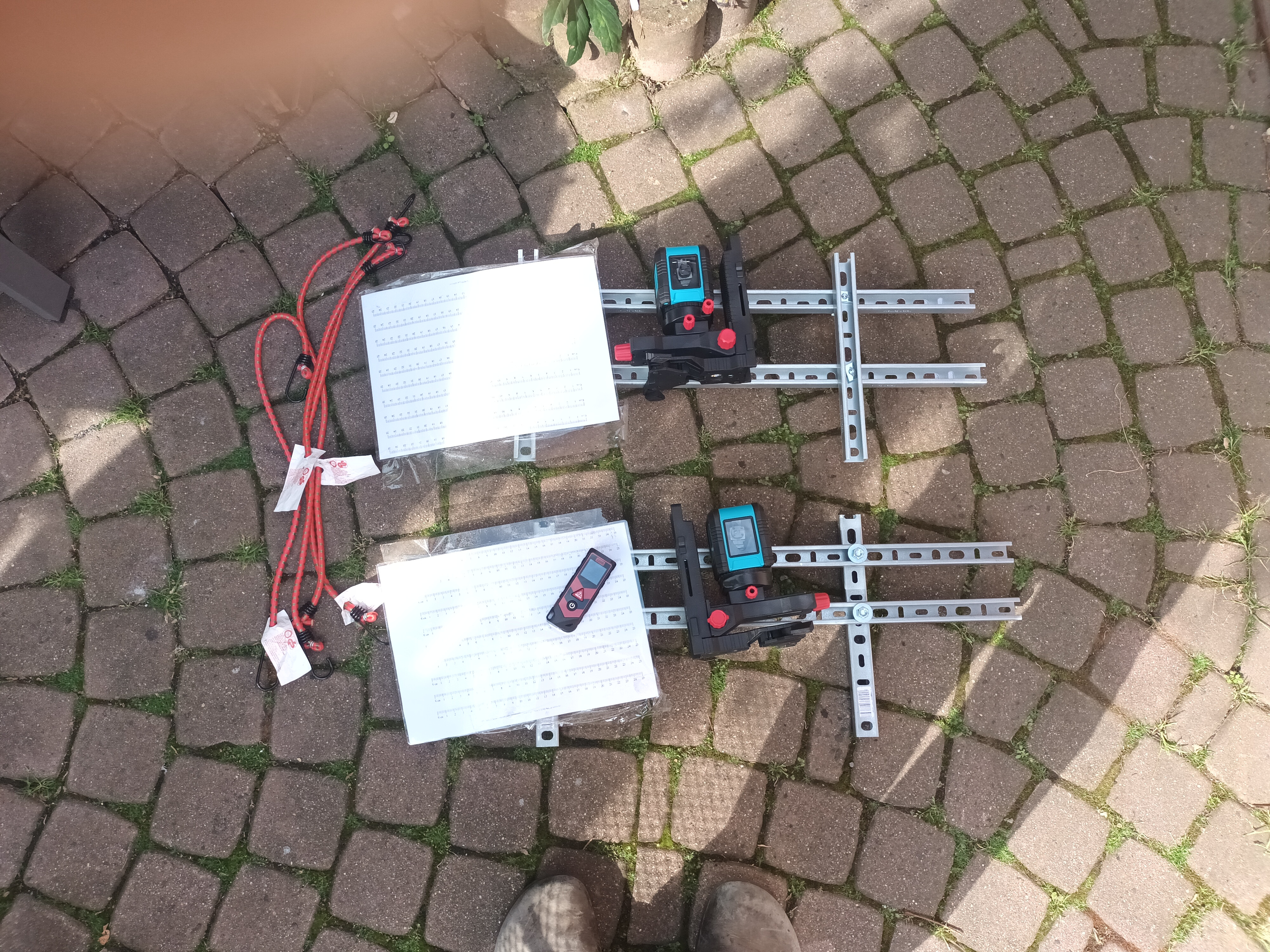

Comme ma cabine est 20 cm plus large que la largeur de voie des roues arrière, personne ne peut régler la voie à ma place. Une compagnie de bus voulait 270 € mais n'a pas pu car mes vélos étaient trop petits.
J'ai probablement dû le faire moi-même.
2 lasers croix avec support magnétique et un télémètre laser ensemble 100€. Du matériel de montage et une règle de l'imprimante.
Fonctionne parfaitement.
Da meine cabine 20cm breiter ist als die Spurbreite der Hinterräder ist, kann mir keiner die Spur einstellen. Ein Omnibusbetrieb wollte 270€ konnte es aber doch nicht weil meine Räder zu klein waren.
Musste wohl selber machen.
2 Kreuzlaser mit Magnethalterung und ein Laserentfernungsmesser zusammen 100€. Etwas Befestigung material und ein Lineal aus dem Drucker.
Funktioniert Perfekt.

je suppose que c'était le réglage du parallelisme et plus précisément du pincement .
on avait décris ici il y a longtemps une méthode un peu rustique qui s'apparente a celle ci, les regles étant remplacée par des lasers si j'ai bien tout suivi. viewtopic.php?p=5440#p5440
