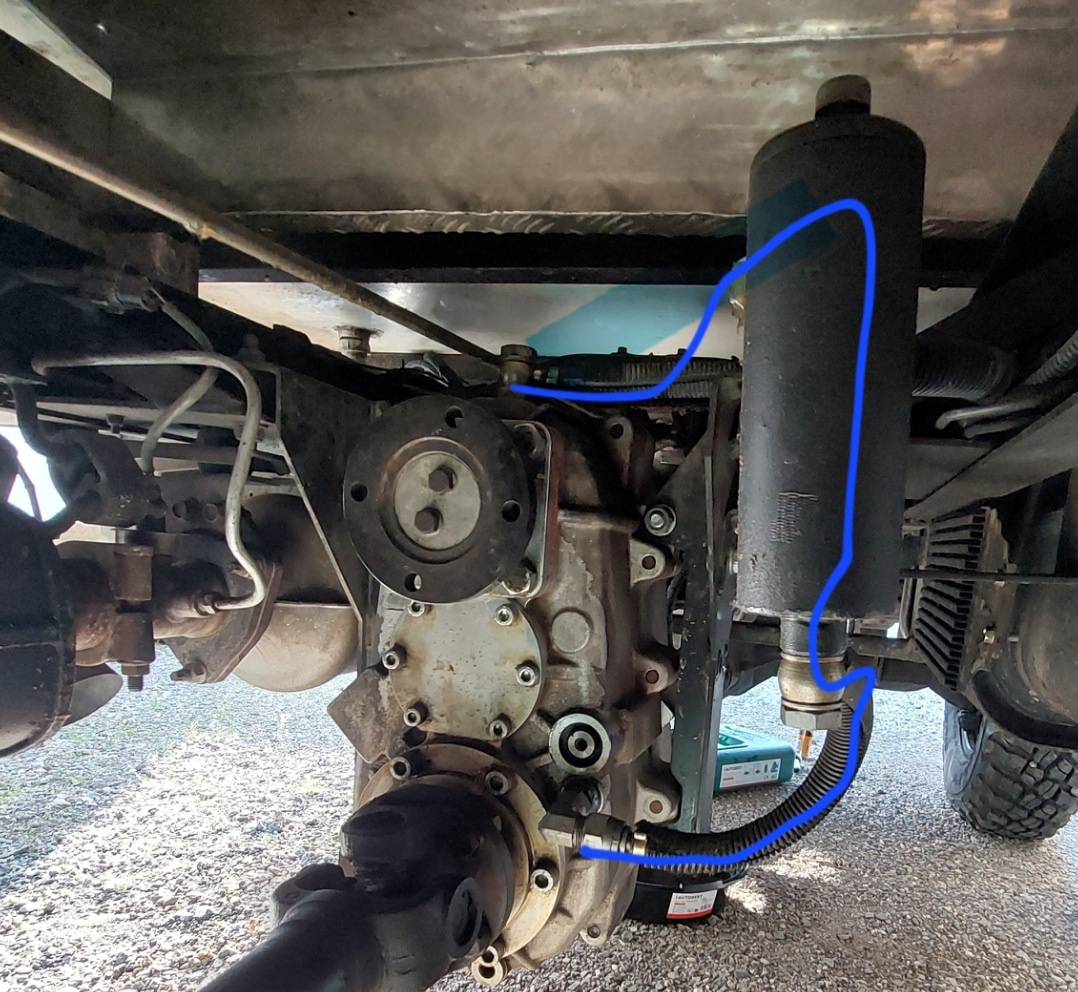

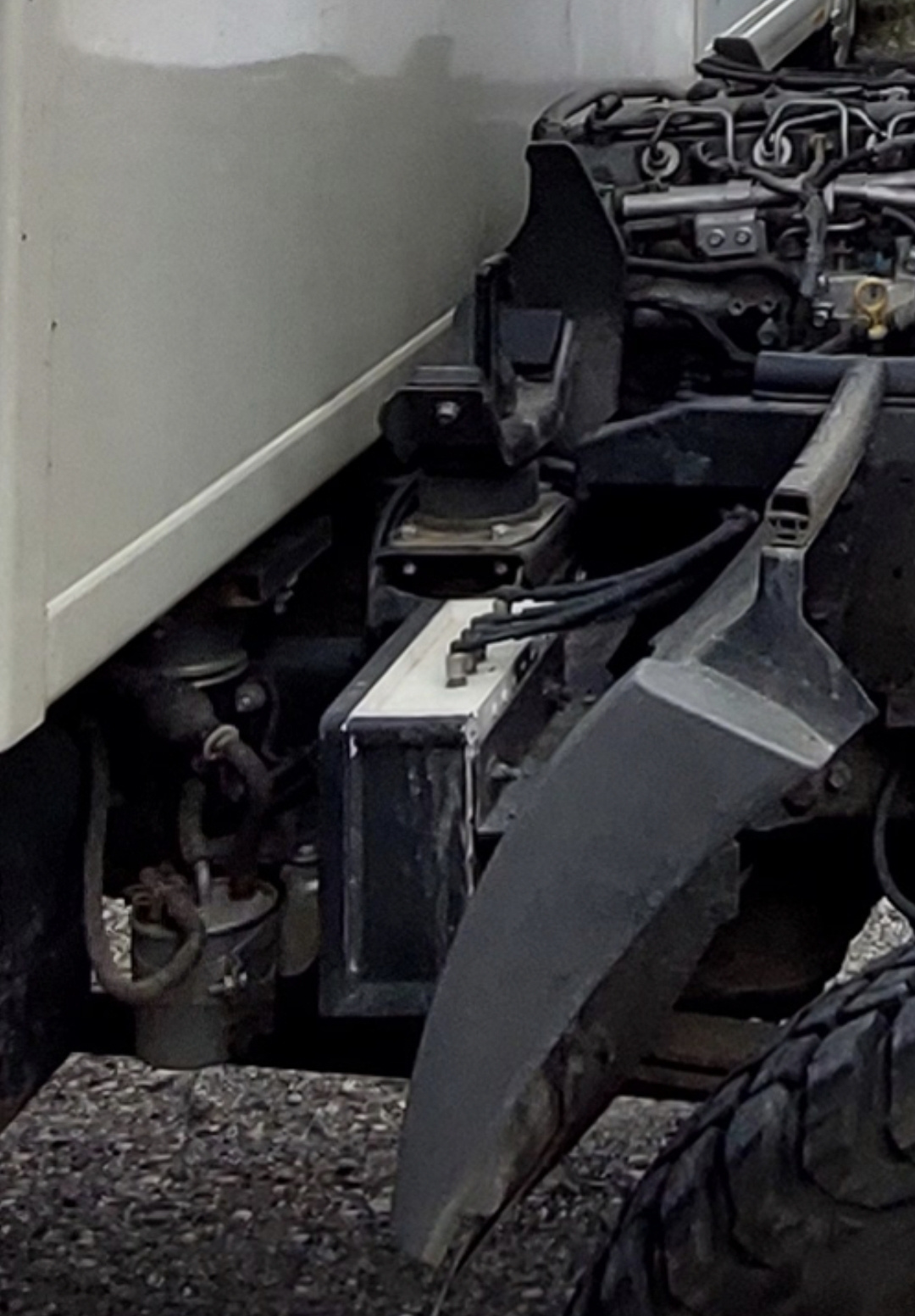

J'ai vidangé toute la transmission récemment et j'ai été surpris de trouver une sorte de récupérateur des vapeurs d'huile sur la boîte de transfert.
De quoi s'agit-il ?
C'est un montage courant ?
De quoi s'agit-il ?

Re: Nissan Cabstar 4x4 Touareg
jamais vu sur un transfert, peut être un ayatolah de l'écologie ?
avant les reniflards d'huile pendaient juste lamentablement sur le coté du moteur jusqu'a ce que les regles d'ecologies s'en melent.
mais les mises a l'air de boite et transfert j'avais pas vu de récupérateur.. de cette taille en plus.
Ça a peut-être une autre utilité mais je ne vois pas laquelle !
- Messages : 22629
ça ressemble a ce que tu dis ça fonctionnerait comme un vase d'expansion décanteur pour l'huile sans avoir de mise a l'atmosphere remontée pour les passages de gué.
mais en même temps, puisque tu as un piquage bas, par vase communiquant en toute logique tu te retrouves avec dans ce bocal le même niveau d'huile que dans le corps du transfert. donc ça pourrait aussi avoir comme fonction d'augmenter la quantité d'huile disponible et de lui assurer un refroidissement supplémentaire mais si rien ne force la circulation pas sur que l'effet soit énorme
et si ce genre de truc est accroché par quelque chose par contre ça peut saigner ton transfert...
Salut !
c'est peut-être une solution de secours.
S'il s'avérait, que la boîte perdait de l'huile par sa ventilation, il serait possible de remédier ce problème de cette manière, sans avoir recours à une nouvelle construction.
je pense aussi que s'est un canister qui soulage la pression a l'intérieur de la boite grace a un volume plus important...
Hippo: la mise a l'air se fait (je pense) par le le petit champignon au dessus du canister....
après j'avais bien une autre idée.......... mais ........non
- Messages : 22629
voilà peut être une expliquation en attendant mieux viewtopic.php?p=220330#p220330
sebidon a écrit : 25 janv. 2024 09:40 c'est le levier du bas le passage de 4X2 en 4X4 dont pas en pneumatique, tu mets un poumon et tu utilises la dépression moteur en utilisant une électrovanne en commande. Enfin si tu as la même version que sur l'annonce. Il existe plusieurs version donne nous plus d'info.
L'huile c'est de la 80/90 comme le pont avant sur les cabstar, derrière c'est de l'huile pour glissement limité, il est important de bien vérifier les niveaux, ça se fait par débordement, car ces boites vaporisent beaucoup surtout sur autoroute et si tu n'as pas un piège à huile avec retour sur la boite tu peux avoir des pertes via la soupape de mise à l'air libre sur le dessus. Trop d'huile tu casses aussi car ça tape, et soupape bouchée tu mets la boite en surpression avec risque de dégrader les joints.
Merci ! Intéressant ! C'est cohérent en effet !

alors toute la première partie sur les commandes ne te concerne pas puisque tu as les commandes pneumatiques sur ton transfert, et oui comme je l'avais expliqué c'est un condensateur de vapeur d'huile avec retour vers la boite. ça permet de ne pas perdre trop d'huile via la soupape de surpression pour ceux qui font beaucoup d'autoroute. Je n'en ai pas sur le mien donc j'ai un peu de perte mais je n'aime pas l'autoroute en balade.

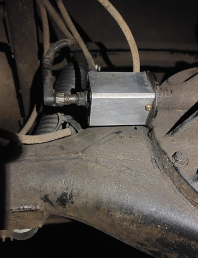

Je rebondis sur le sujet de la commande pneumatique de transmission.
Je pense avoir un problème avec le blocage de différentiel AR : le compresseur tourne en continu quand je veux l'enclencher.
D'autre part, d'origine il y a un différentiel à glissement limité. Il a donc été remplacé par le blocage ou bien les deux cohabitent ?
Merci pour les infos !

Je n'ai pas localisé le compresseur.sebidon a écrit : 26 avr. 2024 15:15 alors toute la première partie sur les commandes ne te concerne pas puisque tu as les commandes pneumatiques sur ton transfert,

vrooom a écrit : 06 juin 2025 19:13 Je n'ai pas localisé le compresseur. :oops:
=> Tu dois avoir une fuite quelque part...
=> C'est impossible d'avoir les 2 sur le même différentiel, c'est l'un OU l'autre...vrooom a écrit : 06 juin 2025 19:13 D'autre part, d'origine il y a un différentiel à glissement limité. Il a donc été remplacé par le blocage ou bien les deux cohabitent ?
Bien cordialement, Bernard

Sur mon Dangel j'ai glissement limité plus blocage à l'AR ,donc techniquement possible.

Ok, Ok, mais c'est très rare comme montage...Bruno Jordan a écrit : 07 juin 2025 00:08 Sur mon Dangel j'ai glissement limité plus blocage à l'AR ,donc techniquement possible.

Tous les cabstar n'ont pas le glissement limité dans le pont arrière, le blocage lui est une option lors de la transformation en 4X4, si le compresseur ne s'arrête pas il y a une fuite, généralement aux raccords avec les tuyaux, fonction du système de raccord, tu peux sortir le tuyau sur celui qui fuit, couper un cm et remettre le tuyau c'est souvent juste ça. Et avec la fuite il n'y a pas assez de pression pour faire fonctionner le blocage.
le compresseur est dans une boite étanche grise normalement avec les pressostats et électrovannes.

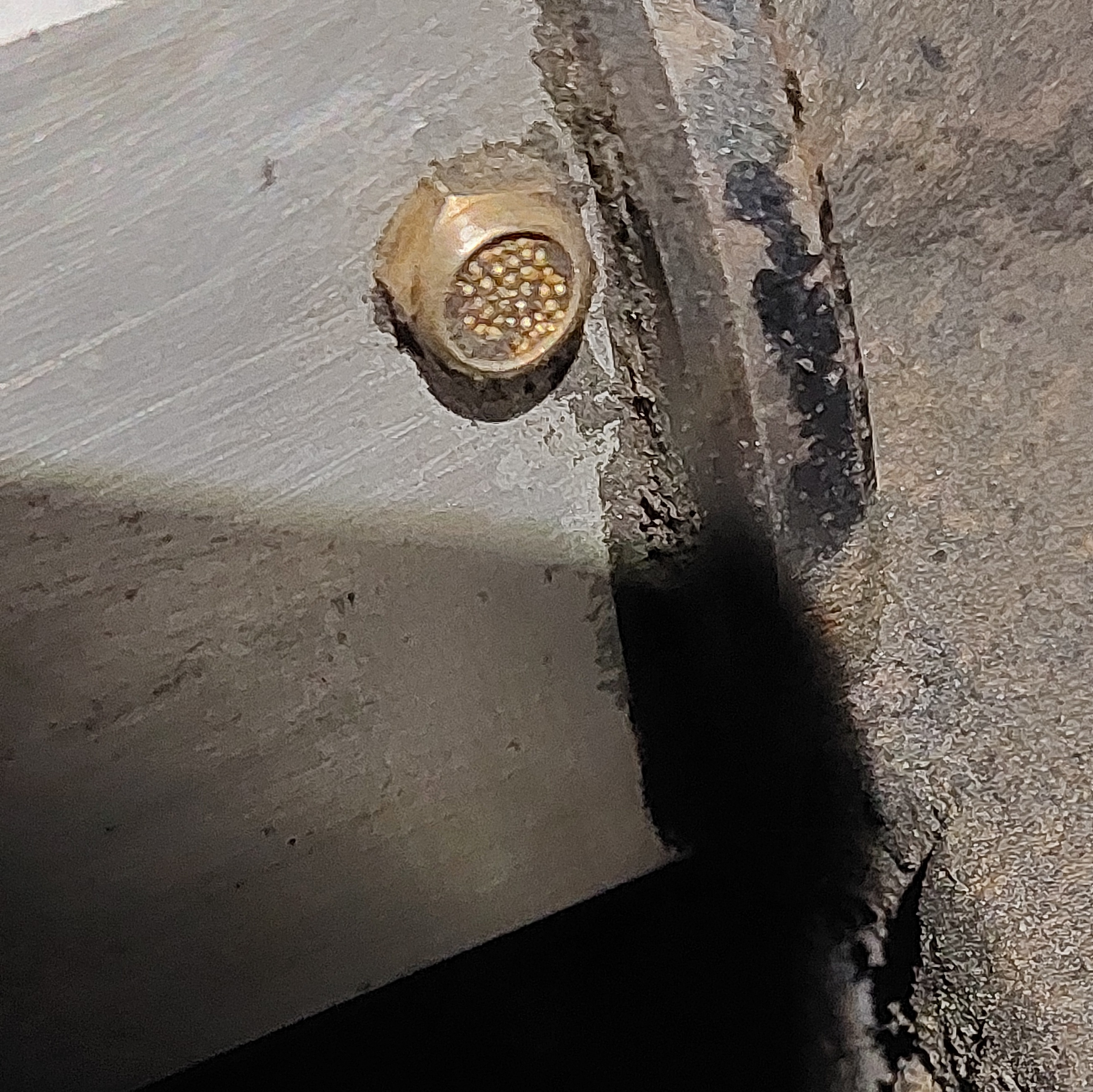

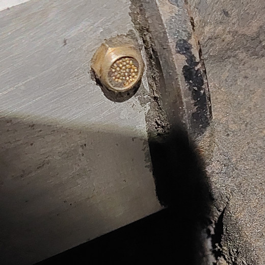

Je prépare l'engin pour un nouveau périple. Je me suis penché sur le problème du blocage de différentiel AR. Le compresseur tourne en continu.
Je ne comprends pas ce que je vois.
L'air sort de cet "écrou".
Ça semble donc volontaire.
Quelqu'un peut m'expliquer le montage ?
Merci !
Merci !
