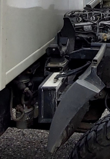

J'ai vidangé toute la transmission récemment et j'ai été surpris de trouver une sorte de récupérateur des vapeurs d'huile sur la boîte de transfert.
De quoi s'agit-il ?
C'est un montage courant ?
User avatar
Posts: 21172
Joined: 27 Jun 2008 16:03
Re: Nissan Cabstar 4x4 Touareg
Post by hippo »
jamais vu sur un transfert, peut être un ayatolah de l'écologie ?
avant les reniflards d'huile pendaient juste lamentablement sur le coté du moteur jusqu'a ce que les regles d'ecologies s'en melent.
mais les mises a l'air de boite et transfert j'avais pas vu de récupérateur.. de cette taille en plus.

Post by hippo »
ça ressemble a ce que tu dis ça fonctionnerait comme un vase d'expansion décanteur pour l'huile sans avoir de mise a l'atmosphere remontée pour les passages de gué.
mais en même temps, puisque tu as un piquage bas, par vase communiquant en toute logique tu te retrouves avec dans ce bocal le même niveau d'huile que dans le corps du transfert. donc ça pourrait aussi avoir comme fonction d'augmenter la quantité d'huile disponible et de lui assurer un refroidissement supplémentaire mais si rien ne force la circulation pas sur que l'effet soit énorme :roll:
et si ce genre de truc est accroché par quelque chose par contre ça peut saigner ton transfert...

Post by Beda »
Salut !
c'est peut-être une solution de secours.
S'il s'avérait, que la boîte perdait de l'huile par sa ventilation, il serait possible de remédier ce problème de cette manière, sans avoir recours à une nouvelle construction.

Post by come 09 »
je pense aussi que s'est un canister qui soulage la pression a l'intérieur de la boite grace a un volume plus important...
Hippo: la mise a l'air se fait (je pense) par le le petit champignon au dessus du canister....

voilà peut être une expliquation en attendant mieux viewtopic.php?p=220330#p220330
sebidon wrote: 25 Jan 2024 09:40 c'est le levier du bas le passage de 4X2 en 4X4 dont pas en pneumatique, tu mets un poumon et tu utilises la dépression moteur en utilisant une électrovanne en commande. Enfin si tu as la même version que sur l'annonce. Il existe plusieurs version donne nous plus d'info.
L'huile c'est de la 80/90 comme le pont avant sur les cabstar, derrière c'est de l'huile pour glissement limité, il est important de bien vérifier les niveaux, ça se fait par débordement, car ces boites vaporisent beaucoup surtout sur autoroute et si tu n'as pas un piège à huile avec retour sur la boite tu peux avoir des pertes via la soupape de mise à l'air libre sur le dessus. Trop d'huile tu casses aussi car ça tape, et soupape bouchée tu mets la boite en surpression avec risque de dégrader les joints.

Post by vrooom »
Merci ! Intéressant ! C'est cohérent en effet !

Post by sebidon »
alors toute la première partie sur les commandes ne te concerne pas puisque tu as les commandes pneumatiques sur ton transfert, et oui comme je l'avais expliqué c'est un condensateur de vapeur d'huile avec retour vers la boite. ça permet de ne pas perdre trop d'huile via la soupape de surpression pour ceux qui font beaucoup d'autoroute. Je n'en ai pas sur le mien donc j'ai un peu de perte mais je n'aime pas l'autoroute en balade.
