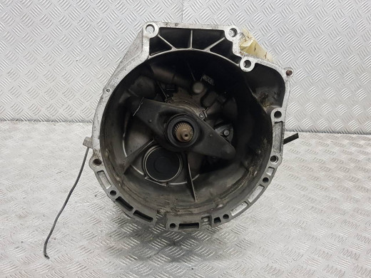

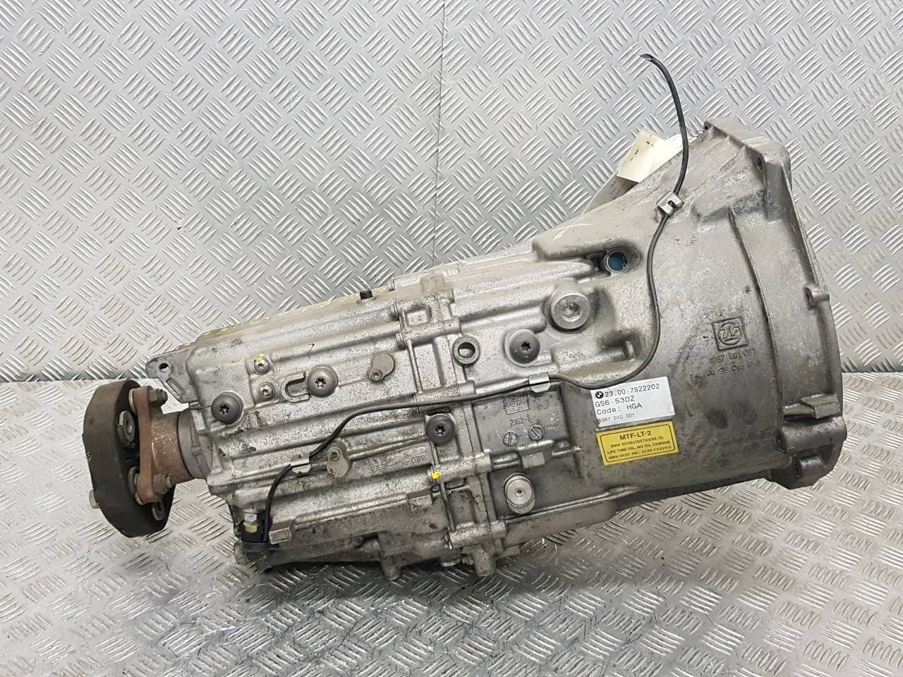

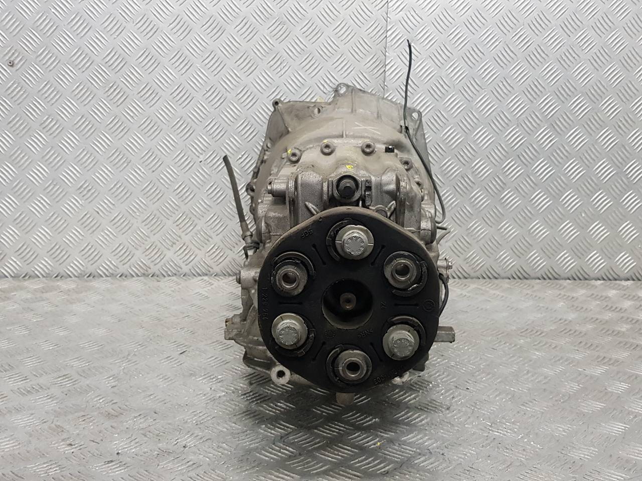

Pour Samuel qui s'inquiète de la réception de son moteur VM en provenance d'Italie.
Tu m'as demandé de trouver une boite 6 vitesses pour monter un OM 606.
https://house-of-torque.com/transmission/
Mais je n'ai pas de photo de ta transmission entre ta boite de vitesse et ta boite de transfert.
En fait sans éléments concrets on suppute et on fait saliver les mécaniciens.
Bien entendu cela ne sera valable que sur un prototype. yoda

A vérifier si je ne dis pas d’âneries, mais il n'y a pas de boite 6 plug & play, la boite comme tu montre est montée sur les CDI, ce n'est pas le même gabarit de fixation, ça devrait plutôt ressembler à ça :
Et dans cette génération, ce sont des 5 vitesses.
Pour monter une 6, il te faudra une plaque d'adaptation comprenant les trous de chaque boite
