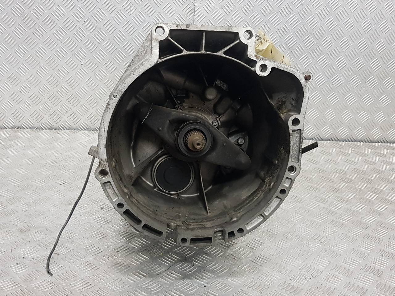

Après quelle puissance supporte la boite de vitesse ZF S5 24/3 ?
Je sais que certaines boites de vitesses bien refroidies encaissent des surcroits de puissance phénoménaux.

Pour info, on sort du Brutt, la transmission du Sprinter 4x4 T1n encaisse jusqu'à 250cv sans pbl (discuté avec un anglais qui est même à+ que ça, j'ai dans l'idée de monter une réduction pour avoir les courtes et je me demandais si ça tenait en 4x2, d'après lui jusqu'à 200cv, pas pbl, il a modifié le sien pour avoir aussi les courtes en 4x2 ;) )

Bon avec 875 HP, je crains pour la boite de vitesse qui va vite exploser !
Et je me rends compte que personne ne sait dire quelle est la puissance maximale admissible sur celle-ci :mrgreen:
Les premiers chevaux sont toujours faciles à gagner, les derniers coutent une fortune eux orch
Mais, si l'on prend le cas du Brutt 2, on pourrait imaginer le Brutt 3 ou le "Brutt'Al " avec un 5 ou 6 cylindres en pompe mécanique pour la fiabilité.
Déjà, je pense que 200 HP serait bien voir 250 HP, tout dépend de la boite de vitesse :oops:

De ce que j'ai pu voir, il faut un bon embrayage quand tu arrives vers les 230-250cv, avant, celui d'origine passe encore.
Après l'autre truc qui lâche quand tu montes en puissance, c'est le joint de culasse, là apparemment ils montent du joint composite (ou multimétaux, j'ai pas bien capté.. ni creusé ce point)
Quand tu approche les 300cv, il faut t'inquiéter au niveau des bielles et surtout de leurs vis (au vilebrequin)
Après il y a encore certainement plein d'autres trucs à savoir mais comme ce n'est pas là dedans qu'il fallait que je fouille, je vous laisse érrer dans les méandres du Net :mrgreen:

Que ce soit le 5 ou le 6 cylindres, on peut remonter des moteurs et les adapter tant dans des 4X4, des Brutt et des bateaux :mrgreen:
C'est d'autant mieux que l'on peut avoir des solutions mécaniques en remplacement des solutions électroniques.
Après, dans le cas d'une préparation, dès que l'on va chercher de la puissance, c'est exponentielle et évidement cela coute vite un bras, un œil et le reste du portefeuille.
Il faut néanmoins préciser que chez MERCEDES, on sait que les moteurs sont volontairement "bridés" d'origine !!!

Pour Samuel qui s'inquiète de la réception de son moteur VM en provenance d'Italie.
Tu m'as demandé de trouver une boite 6 vitesses pour monter un OM 606.
https://house-of-torque.com/transmission/
Mais je n'ai pas de photo de ta transmission entre ta boite de vitesse et ta boite de transfert.
En fait sans éléments concrets on suppute et on fait saliver les mécaniciens.
Bien entendu cela ne sera valable que sur un prototype. yoda

A vérifier si je ne dis pas d’âneries, mais il n'y a pas de boite 6 plug & play, la boite comme tu montre est montée sur les CDI, ce n'est pas le même gabarit de fixation, ça devrait plutôt ressembler à ça :
Et dans cette génération, ce sont des 5 vitesses.
Pour monter une 6, il te faudra une plaque d'adaptation comprenant les trous de chaque boite
