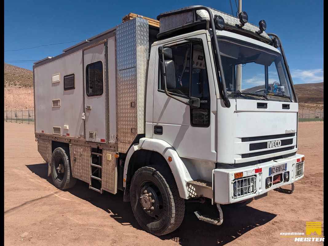

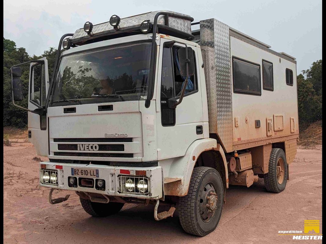

Plus d'infos avec photos et vidéo sur :
expedition-meister(point)com
Recherchez dans les vehicles d'expédition
- Lieu : Chili , Santiago de Chile / Amérique du Sud
- Disponibilité : à partir de mars 2024.
- Prix de vente : 100 000 euros (ou équivalent en USD)
- CG VASP caravane
- Kilométrage : 260 000 kms /160000mi.
- Transmission : 4WD / 4X4 permanent avec 6 vitesses manuelles (6 courtes / 6 longues) et 3 blocages de différentiels (boîte de transfert, essieu arrière et essieu avant).
- Dimensions hors tout : longueur 6,27m / largeur 2,33m / hauteur 3,4m.
- Sièges avec ceintures de sécurité / surface de couchage : 3/3
- Le titre de propriété peut être modifié à votre nom avec un pouvoir notarial ou avec un changement de nom sur le certificat d immatriculation. Les voyageurs utilisent ces méthodes pour franchir facilement les frontières en Amérique du Sud quand il achète sur place. Plus d informations sur site tourdumondiste a ce sujet.
Éléments clés :

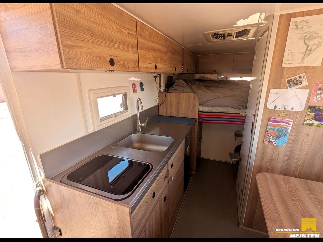

- Intérieur entièrement reconstruit entre mars et juin 2023 en Colombie afin d'optimiser l'espace pour une famille de 3 personnes en voyage permanent.
- Un châssis de camion avec les bonnes options 4X4 pour se sortir de situations de voyage très compliquées.
- Totalement autonome en énergie avec 1725W d'énergie solaire et 240l. d'eau pour rester hors réseau pendant longtemps.
- Le "petit" camion de 10 tonnes idéal ? Un camion diesel de 28 ans capable de consommer tous les diesels sales, même dans les zones montagneuses de ce continent, à plus de 4 000 mètres d'altitude. C'est un compromis intéressant pour l'Amérique du Sud, avec un vieux moteur fiable et un nouvel intérieur.
