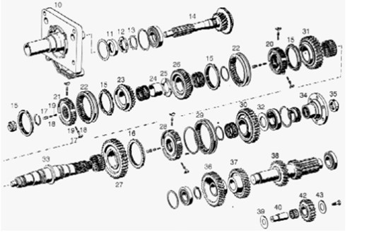

Nous sommes les heureux propriétaires d'un B90 benne de 89. Après 20 ans de dure labeur nous rencontrons notre 1er vrai problème : le roulement de boîte côté transmission est hs. Réponse de Renault : on ne fabrique plus et c'est introuvable. Recherches sur internet dans le monde entier : introuvable. Il faut changer la boîte entière !
Cela me paraît délirant donc je fais appel à vous : avez-vous une solution svp ?

Effectivement ZF produit des boites de vitesses pour de nombreuses applications ; voitures, camions, locotracteurs, engins de chantier etc
Pour les roulements et à titre d'exemple :
Les généralités et c'est important de les respecter :
https://www.123roulement.com/roulement- ... ner-expert
Roulement 20x47x14
https://www.123roulement.com/roulement- ... 04-2rs-skf
Roulement 20x26x16
https://www.123roulement.com/roulement- ... hk2016-skf
Un éclaté :
https://bernard.debucquoi.com/mecanique/BV.php
un lien connu de ce forum :
viewtopic.php?t=18778
Les boîtes de vitesses ZF S5-18/3 (B80 et parfois B90), alors que la fixation "anneau" semble être le montage des ZF S5-24/3 (B90/B110)(/B120?).
Mais on apprend aussi qu'il faut monter un renfort de boite de vitesse
Un autre :
viewtopic.php?t=847

Je ne veux pas être le pénible de service mais il faut savoir que FAG515739 est une référence FAG
C'est quoi les dimensions de ton roulement ; cela doit apparaitre sur un éclaté
En outre sur ce modèle de camion, il semble que la boite de vitesse soit fragile à cause d'un support de boite à rajouter ou manquant (c'est pareil).
Un roulement, c'est en quelque sorte comme un pneu, il a des références de taille etc...

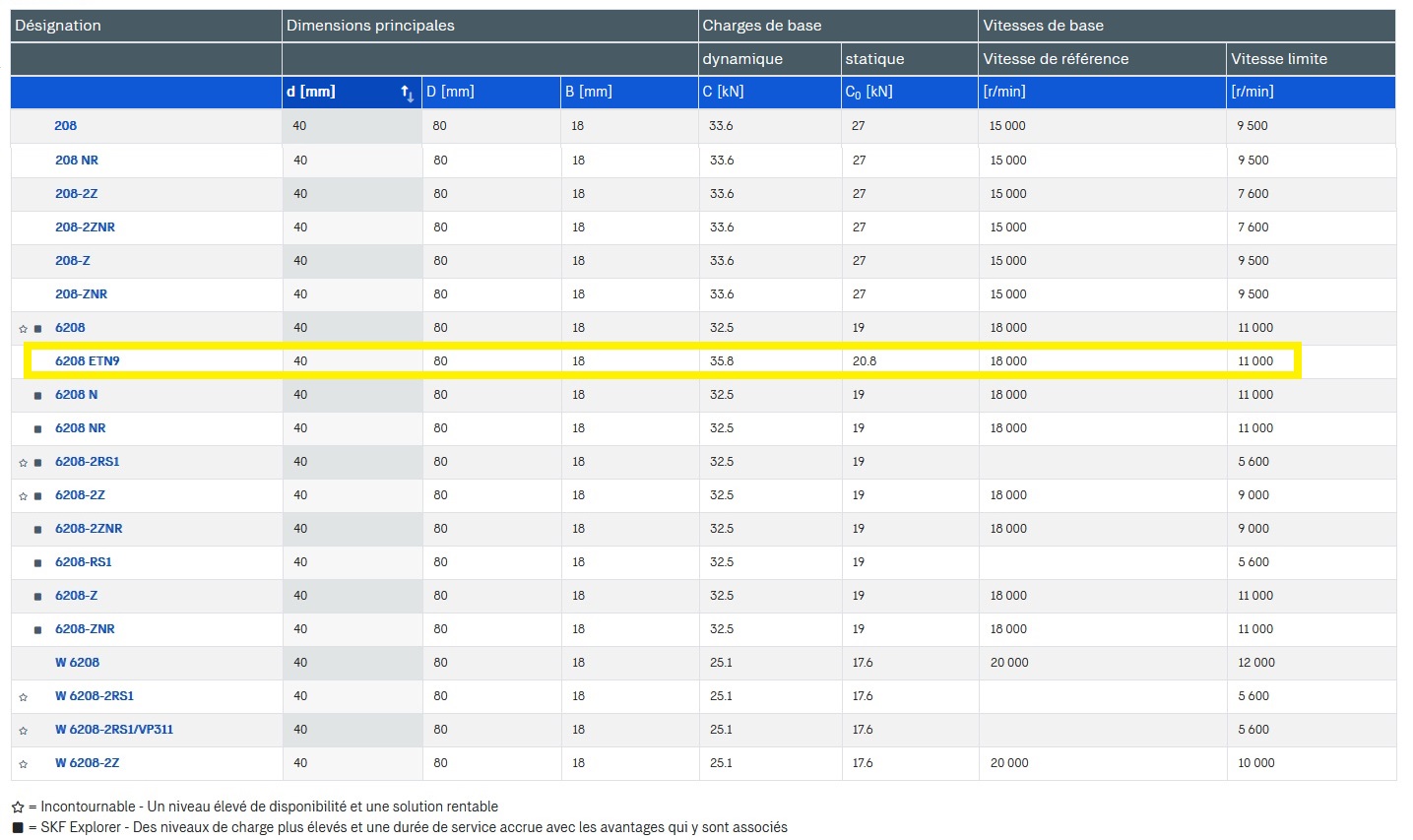

Si je suppose qu'il s'agit du roulement de l'arbre d'entrée de la boîte de vitesses, je trouve un roulement à billes à gorge profonde 40x80x18.
Il porterait la désignation normalisée 6208 et n'aurait rien de particulier.
Mais peut-être nous éclaireras-tu.

de ce que je comprend c'est donc en sortie de boite non en entrée mais effectivement entourer celui concerné sur un éclaté éviterait les confusions.

Salut !
alors à la sortie de la boîte de vitesses.
Et alors ? grande surprise !
C'est le même roulement que celui de l'arbre d'entrée de la boîte de vitesses.
C'est le roulement à billes à gorge profonde 6208.
Très mystérieux.
Un roulement standard absolu comme problème insoluble ?
Très mystérieux.

Re: Roulement boite B90
Salut Celina,
les différences sont minimes, mais elles existent :
https://www.skf.com/fr/products/rolling ... ductid-208
https://www.skf.com/fr/products/rolling ... uctid-6208
https://www.skf.com/fr/products/rolling ... cid-493604

François M
- Rabatjoie
- Messages : 275
- Enregistré le : 27 janv. 2024 14:44
Hello,
Moi je suis un mec simple est pragmatique car qui peut le plus peut le moins :
https://www.skf.com/fr/products/rolling ... 208%20ETN9
Il faudrait des photos de son logement à ce roulement !!!
