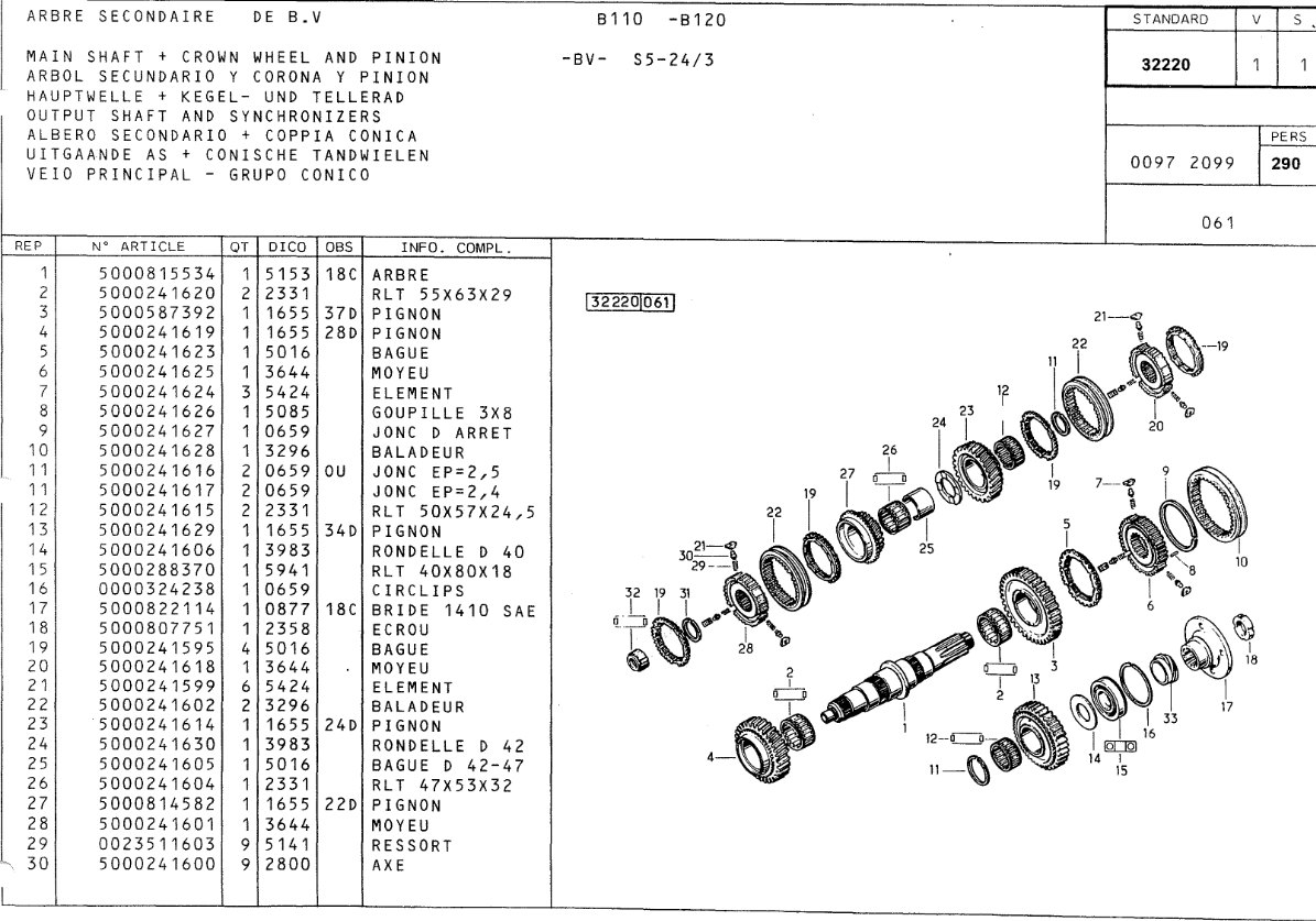

Effectivement ZF produit des boites de vitesses pour de nombreuses applications ; voitures, camions, locotracteurs, engins de chantier etc
Pour les roulements et à titre d'exemple :
Les généralités et c'est important de les respecter :
https://www.123roulement.com/roulement- ... ner-expert
Roulement 20x47x14
https://www.123roulement.com/roulement- ... 04-2rs-skf
Roulement 20x26x16
https://www.123roulement.com/roulement- ... hk2016-skf
Un éclaté :
https://bernard.debucquoi.com/mecanique/BV.php

Je ne veux pas être le pénible de service mais il faut savoir que FAG515739 est une référence FAG
C'est quoi les dimensions de ton roulement ; cela doit apparaitre sur un éclaté
En outre sur ce modèle de camion, il semble que la boite de vitesse soit fragile à cause d'un support de boite à rajouter ou manquant (c'est pareil).
Un roulement, c'est en quelque sorte comme un pneu, il a des références de taille etc...

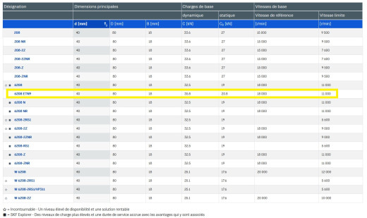

Si je suppose qu'il s'agit du roulement de l'arbre d'entrée de la boîte de vitesses, je trouve un roulement à billes à gorge profonde 40x80x18.
Il porterait la désignation normalisée 6208 et n'aurait rien de particulier.
Mais peut-être nous éclaireras-tu.

alors à la sortie de la boîte de vitesses.
Et alors ? grande surprise !
C'est le même roulement que celui de l'arbre d'entrée de la boîte de vitesses.
C'est le roulement à billes à gorge profonde 6208.
Très mystérieux.
Un roulement standard absolu comme problème insoluble ?
Très mystérieux.

Je ne fais pas ma cachotière
Niceroulements me propose effectivement de me vendre le roulement 6208 avec les côtes 80*40*18 qui correspondent au nôtre.
Petit bémol : il ne fait pas le même poids que le FAG ?
Egalement, on ne peut pas vérifier la force du FAG donc pas sûrs à 100%
D'où vient notre inquiétude : d'après Renault truck et 123roulements il n'y a aucun équivalent possible.
Voiloù
Voiloù

Re: Roulement boite B90
Salut Celina,
les différences sont minimes, mais elles existent :
https://www.skf.com/fr/products/rolling ... ductid-208
https://www.skf.com/fr/products/rolling ... uctid-6208
https://www.skf.com/fr/products/rolling ... cid-493604
Hello,
Moi je suis un mec simple est pragmatique car qui peut le plus peut le moins :
https://www.skf.com/fr/products/rolling ... 208%20ETN9
Il faudrait des photos de son logement à ce roulement !!!
AW : Contact mail from Schaeffler Automotive Aftermarket | Subject : technicalQuestion
De :
Schaeffler_REPXPERT <OR-HZA-Technik.DACH@schaeffler.com>
Date :
20.03.2024, 11:11
An :
xxxx@alleAutos.org"
Bonjour Beda Xxxxx,
votre ami peut-il envoyer des photos de l'entrepôt ?
Je suis à votre disposition pour toute question.
Avec mes salutations les plus cordiales
Clemens Vogtmann
Schaeffler REPXPERT D-A-CH
Schaeffler Automotive Aftermarket GmbH & Co. KG
Tél. +49 69 271353535
mailto:technik.dach@schaeffler.com - https://aftermarket.schaeffler.de

Hallo Beda Xxxxx,
kann Ihr Freund mal Bilder von dem Lager senden?
Für Rückfragen stehe ich gerne zur Verfügung.
Mit freundlichen Grüßen
Clemens Vogtmann
Tel. +49 69 271353535
mailto:technik.dach@schaeffler.com · https://aftermarket.schaeffler.de

Le principe de faire démarrer mes recherches via le constructeur de la boite ne m'était pas venu à l'esprit... Grâce à vos infos, j'ai contacté ZF en Allemagne qui m'ont envoyé la référence de remplacement et les coordonnées des distributeurs en France.
Je vous mets les fichiers en pièces jointes car ils sont intéressants et à jour.
Je pense que mon soucis va être résolu
